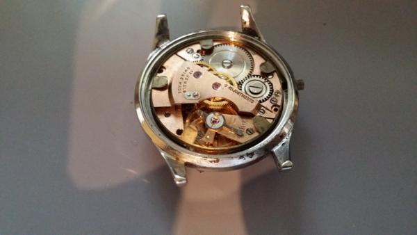

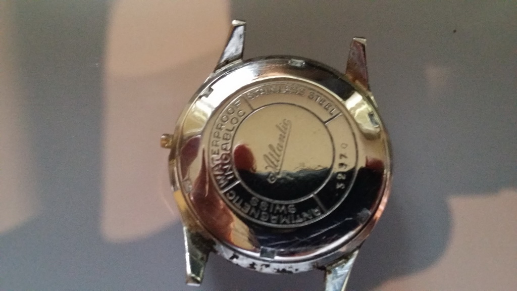

Dzisiaj z "głupia frant" zostałem posiadaczem tego zegarka. Otóż wczoraj kolega widząc mojego worldmastera , stwierdził, że ma jakiegoś popsutego atlantica i jak chcę to mi go da :)
Oczywiście chciałem :)
Tak więc..
Posiłkując się opracowaniem Wojciecha Kutermankiewicza ustaliłem że w środku jest AS 1188.
wałek naciągu i koronka jest do wymiany, bo mimo że zegarek można nakręcić i chodzi :D, to nie da się ustawić godziny.
Koperta jest stalowa więc bez problemu da się wypolerować. Wskazówki są oryginalne, luma oczywiście wykruszona.
Niestety tarcza jest mocno zniszczona.
I tu moje pytanie , jak myślicie ile trzeba by było zainwestować , aby zegarek można było ocalić od zapomnienia?
Pewnie "uderzę" do Chronostara w Łodzi bo mam najbliżej. A może lepiej kupić tarczę w lepszym stanie?
Będę wdzięczny za sugestię

Kopertę doprowadziłem już do "stanu używalności" reszta już w rękach fachowców, bo delikatnie na rożku próbowałem mycia, ale wżery są głębokie i wszystko schodzi. Także malowanie będzie. Zegarmistrz powiedział , że mechanizm jest kompletny i w dobrym stanie więc gra warta świeczki. Wałek, koronka i szkiełko to grosze, jedynie muszę się zastanowić gdzie tarczę odnowić. Mam nadzieję, że wkrótce zegarek zagości na moim nadgarstku :)

Witam, mam pytanko? ile kosztował cię wałek do tego mechanizmu czyli AS1188. Sam szukam takiego do mojego zegarka i muszę przyznać, że ciężko o taki.
Hej, okazało się, że nie było potrzeby wymiany bo wystarczyło oczyszczenie z rdzy. Wymieniona była tylko koronka.
