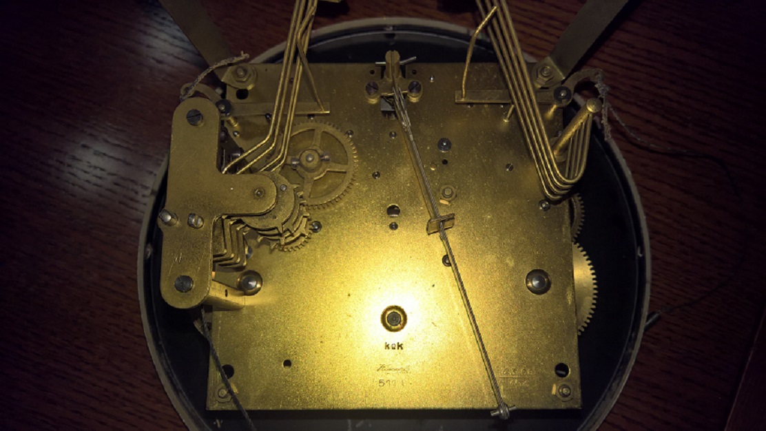

Witam.

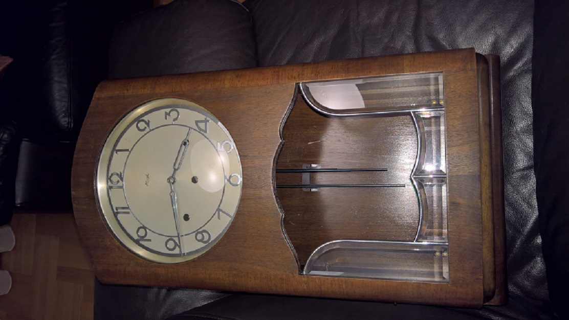

Jestem amatorem jeżeli chodzi o zegary. Kupiłem w OLX zegar wahadłowy Kienzle. Po odebraniu przesyłki stwierdziłem, że w trnsporcie zbiła się szyba witraża ale z tym sobie chyba poradzę. Zauważyłem, że mocowanie wahadła porusza sie tylko w minimalnym zakresie blokowane blaszka przymocowana na wałku (porusza sie w określonym zakresie na płycie werku od strony tarczy), na który załozone jest mocowanie wahadła i kotwica. Te elementy nie są zamocowane symetrycznie na tym wałku. Czy tak powinno być?
Mam jeszcze jedno pytanie: z jakich lat pochodzi ten zegar?
Z góry bardzo dziękuję za podpowiedzi.
Po jakimś czasie doszedłem,że trzeba poluzowć dwie srubki na wałeczku mocujące ograniczenie ruchu wahadła i kotwicę, tak aby wahadło mogło sie swobodnie poruszać,  Zegar już chodzi poprawnie.
Pozostaje drugie pytanie, w jakich latach ten zegar był produkowany. stawiam na lata trzydzieste z uwagi na styl ART DECO, w którym jest skrojona tarcza. Czy mam rację?
Pozdrawiam, Roman Pudło
Masz rację. Strona z katalogu z roku 1939.
Nie trzeba było odkręcać ograniczników wychyłu. Oś z kotwicą jest połączona z drążkiem ciasno spasowaną tuleją, na której można stosując niewielką siłę prawidłowo ustawić wychwyt.
Tylko dlaczego zamieściłeś ten temat w dziale ze starymi zegarkami, kiedy poniżej jest przeznaczony wyłącznie dla zegarów?

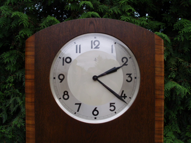

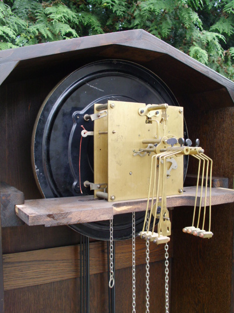

Zapomniałem wczoraj zapytac o rocznik zegara, którego niedługo (mama nadzieję) będę właścicielem. Jest zegar sojący gustaw Becker. Poniżej zdjęcia.
Też połowa lat 30. Zegar wyprodukowano już w fabrykach Junghansa, nie we Freiburgu/Świebodzicach. Mechanizm to typ 225 / HS, Junghans opatentował w nim bijące w dół młotki.
Piotr
