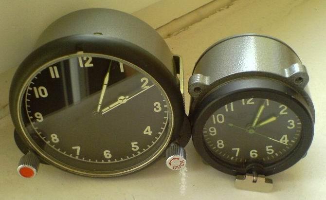

Fixxxer1 76 #39 Napisano 22 Maja 2007 To moje nowe dwa nabytki:Teraz tylko trzeba zaprojektować jakąś fajną obudowę i ustawić na biurku 1 Udostępnij tę odpowiedź Odnośnik do odpowiedzi Udostępnij na innych stronach
Gość andree #40 Napisano 22 Maja 2007 Baaaaaaaaaaardzo fajne.Gratuluje koledze.Mnie te moje zegary wieksaza frajde sprawiaja niz jakies na łapke. 0 Udostępnij tę odpowiedź Odnośnik do odpowiedzi Udostępnij na innych stronach
