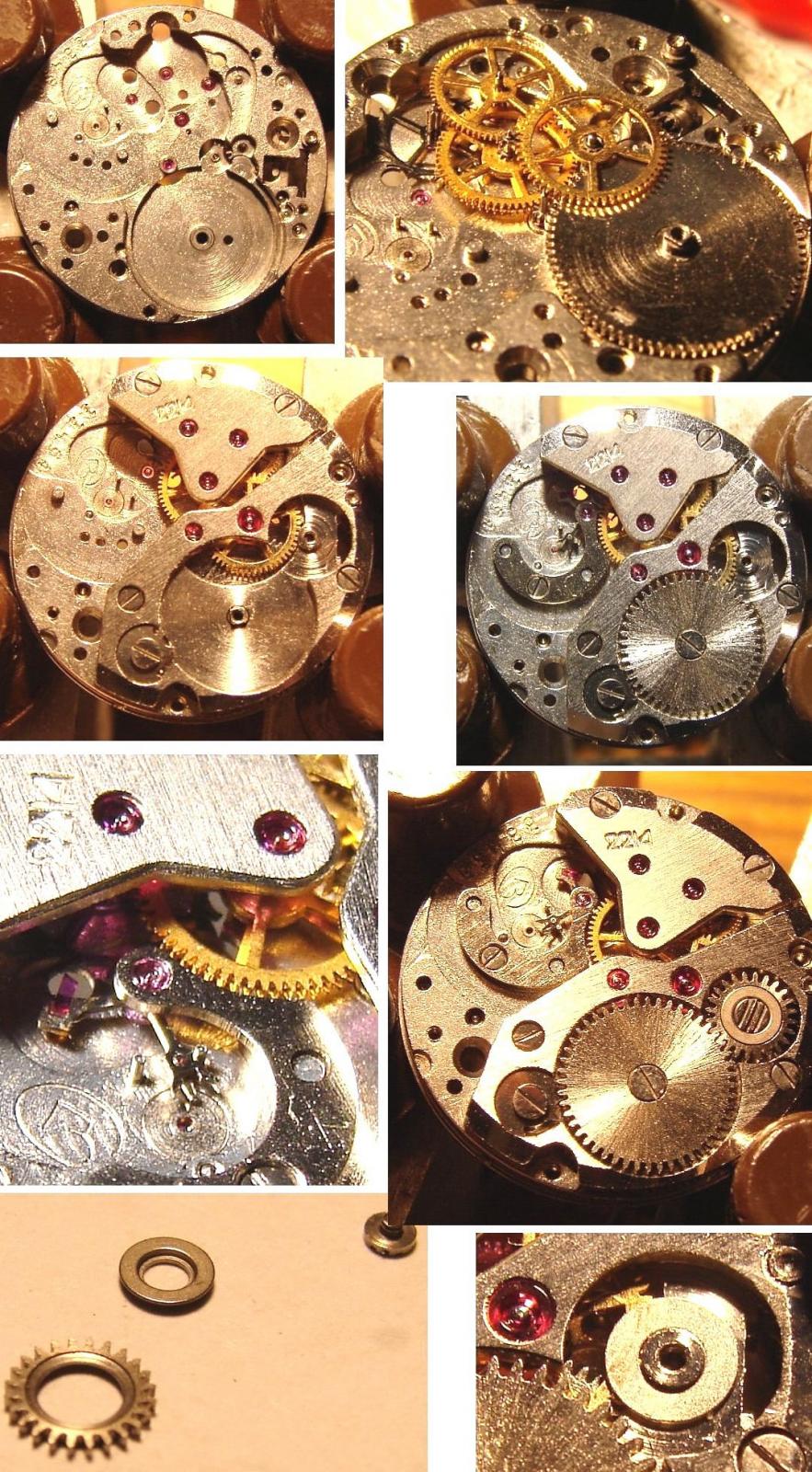

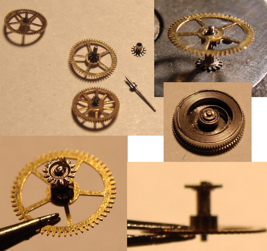

Składanie zacząłem od mechanizm nastawczego. Jest prosty - tak jego konstrukcja, jak składanie.
Zielona strzałka wskazuje łożysko 2-go koła. Metalowe, nie ma kamienia, nie zapomnijcie nasmarować ;)
Znów mamy tu współosiowe koła napędzające sekundnik.
Mamy też ćwiertnik na niecentralnie położonym drugim kole.
Składam to na nabijarce, bo tak mi wygodniej, ale złożyć jest łatwo, trudniej rozłożyć.
Ogólnie - 2209 to mniejsza wersja "precyzyjnego" 2809.
Składanie byłoby proste, gdyby nie bardzo ciasno spasowany - w tym egzemplarzu - mostek przekładni...

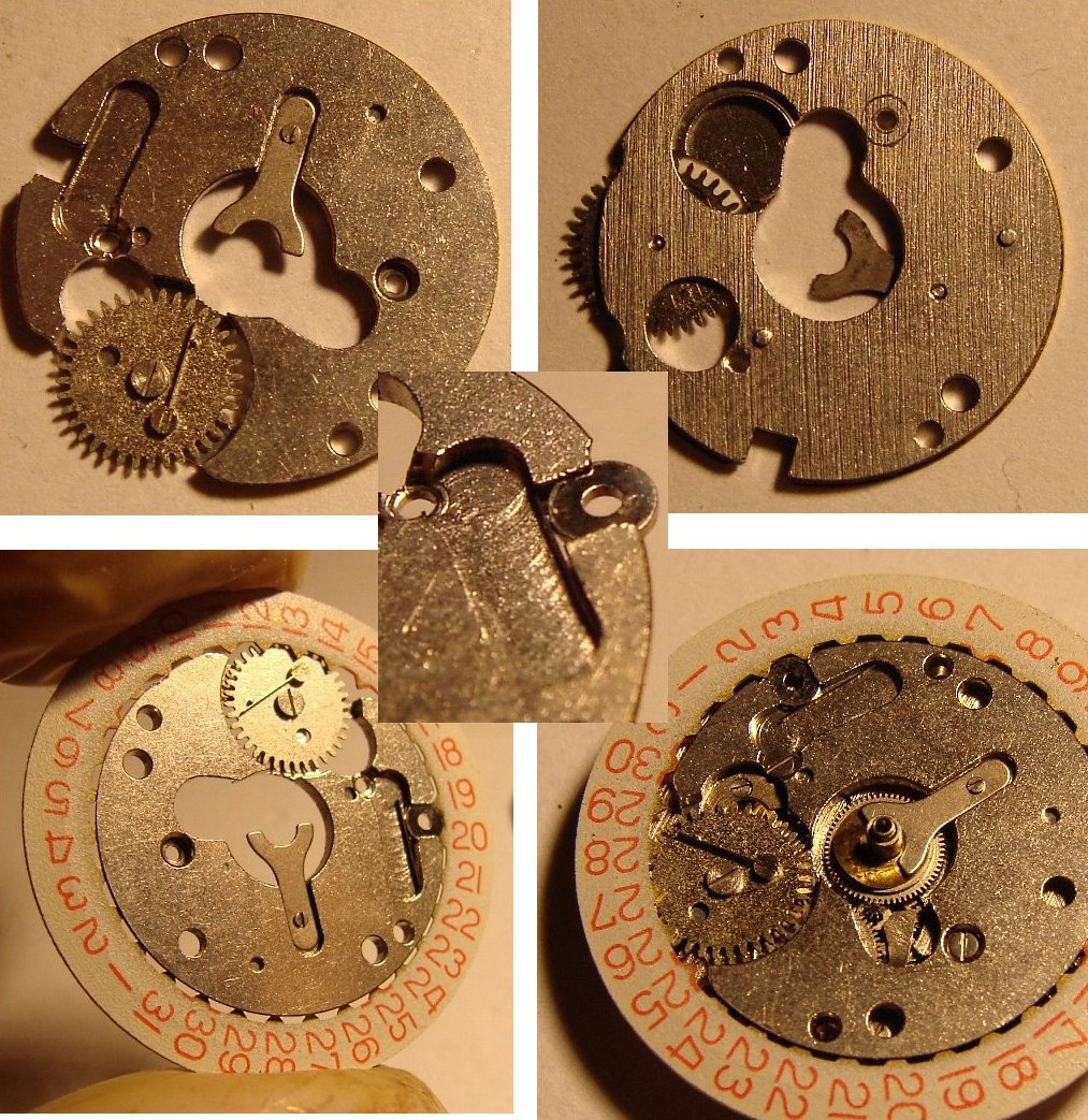

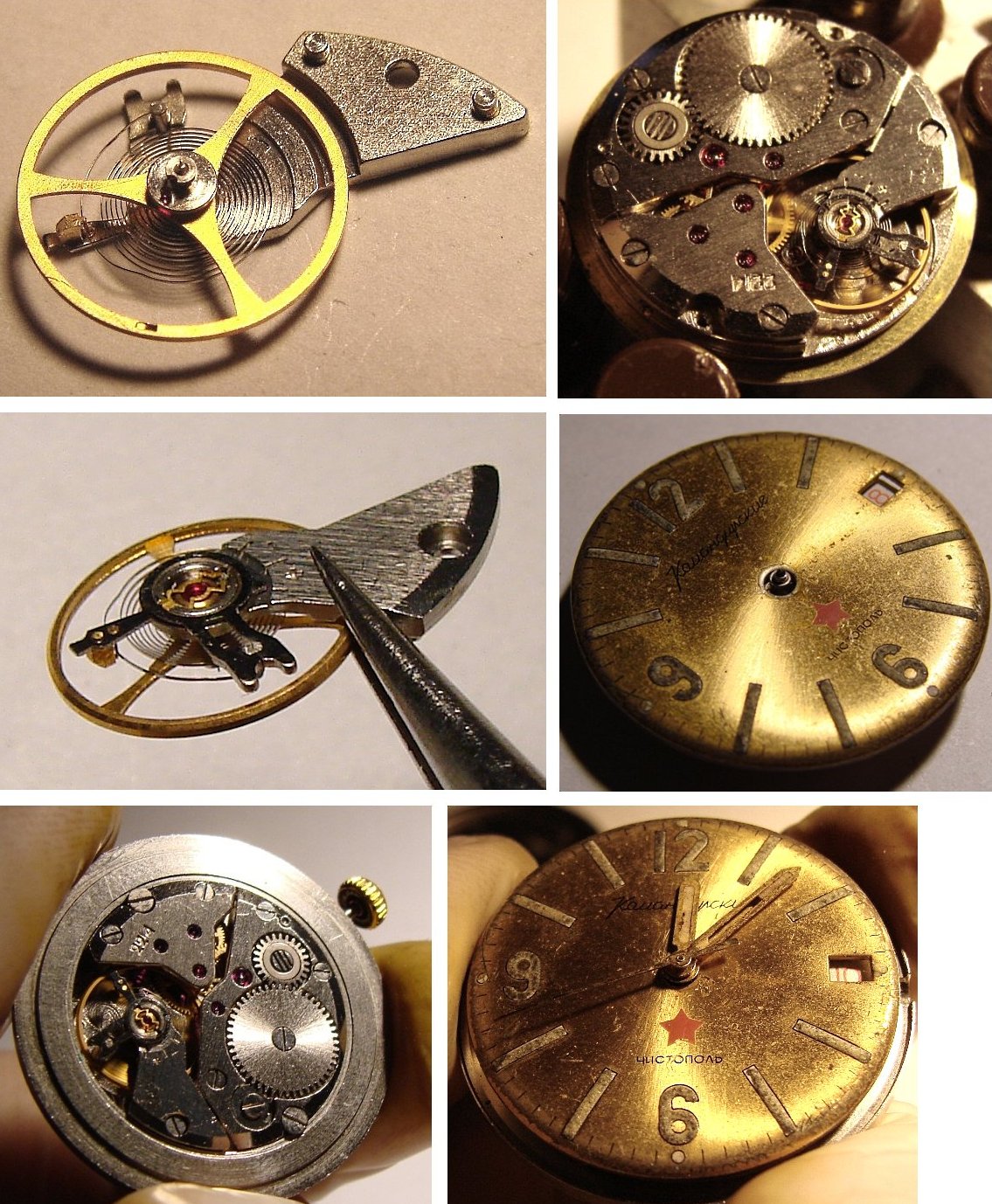

Teraz od strony tarczy:
Koło zmianowe wskazań jest zamocowane pod sprężynką, nie na bolcu, jak to z reguły bywa...
Pora na datownik:
W 2214 jest bardzo prosty datownik złożony z kilku części.
Łatwo go poskładać, tylko trzeba uważać, bo kółeczko pozycjonujące pierścień datownika potrafi odlecieć w kosmos ;)

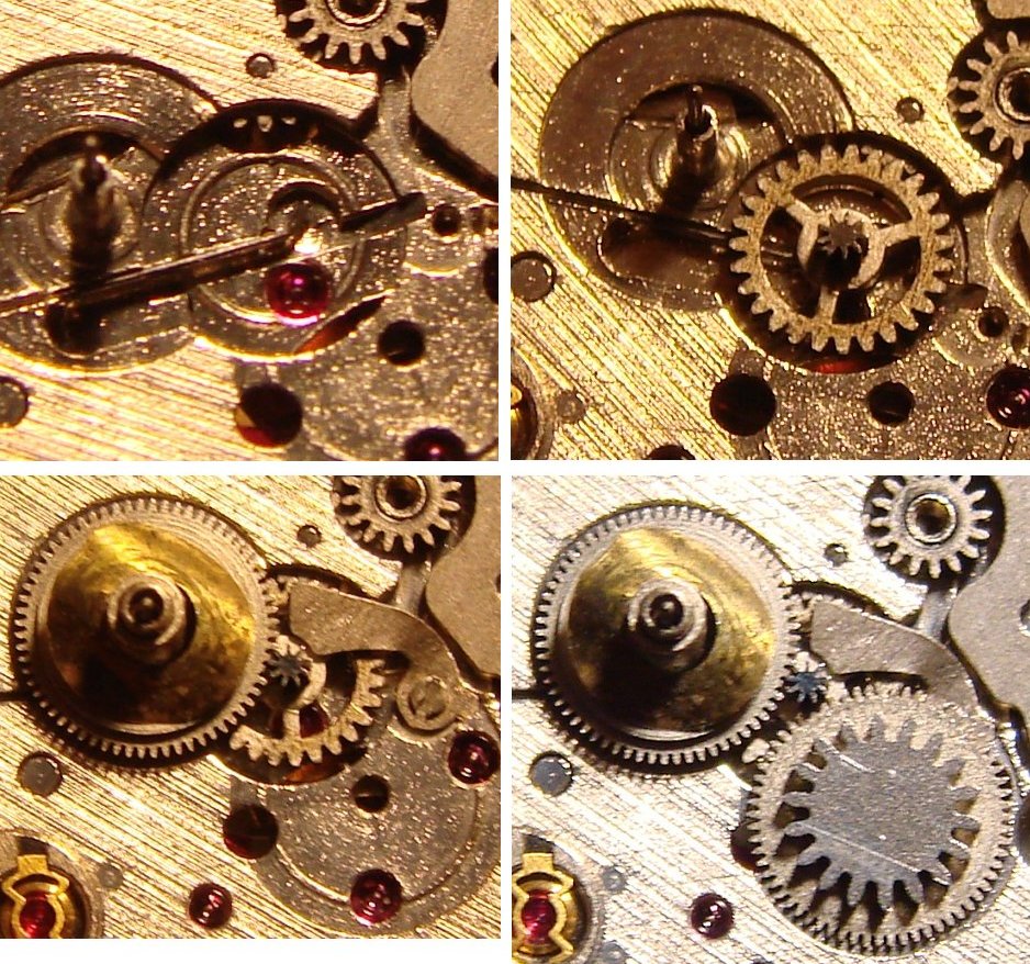

Balans...
Jak pisałem - nie lubię tego mocowanie włosa...
Nie wiem - było do tego jakieś narzędzie???
W Łuczu poszło nawet gładko, ten jest twardszy.
Ustawiłem klocek włosa nad otworkiem i rozchyliłem mocowanie dwoma pęsetami. Wpadł na miejsce, ale wygodne to to nie jest...
Oczywiście wałek należy zamontować przed składaniem zegarka na moment, żeby ustalić, gdzie jest 12, dlatego jest na zdjęciu :)

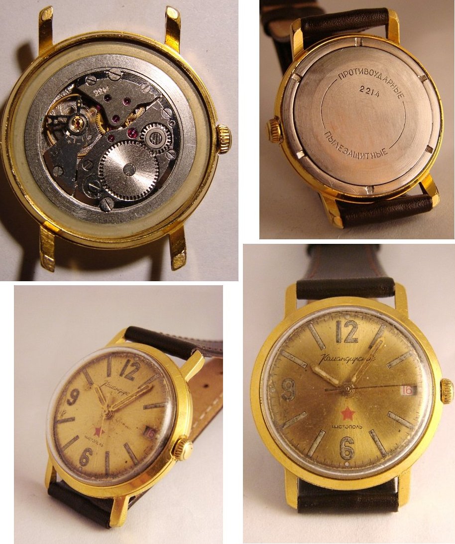

Jak widać - przeciętny stan...
Ale miło, ze udało się w końcu poskładać do kupy :)
I nawet ładnie wygląda :)

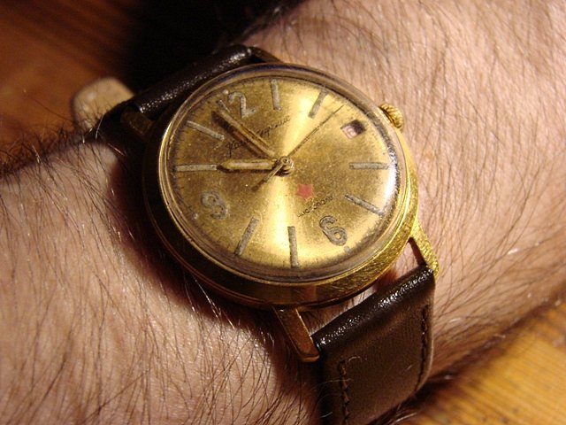

Gość jarozlaw
A sobie podbiję, bo zegarek mam właśnie od kilku dni na nadgarstku i póki co tak zostanie, aż mi się znudzi.
Jest nieco sciorany, ale to wciąż atrakcyjny zegarek :)
Miłego dnia!
