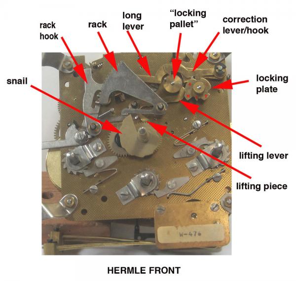

Jestem amatorem. Nie wiem czy dobrze opiszę, ale będę się starał. Jest to zegar kwadransowy z pozytywką.
Na załączonym zdjęciu nie wiem do czego służy ta dźwignia Nr 1. Po trzecim kwadransie wpada w wyżłobienie z tyłu koła krzywkowego nr 2. Przed kolejnym  czwartym kwadransem dźwignia nr 3 nie jest w stanie tak wysoko podnieść dźwigni nr 4 aby dźwignię nr 1 pośrednio podnieść tak by odblokowała granie czwartego kwadransa i bicia godzinowego. Po podwieszeniu dźwigni nr 1 (wyłączeniu z działania) wydaje się, że zegar działa prawidłowo. To po co jest ta dźwignia??? Możliwe, że ktoś przede mną grzebał i coś zmienił, jednak pytanie pozostaje.

Wydaje mi się, że jest to element umożliwiający bezpieczne cofanie wskazówek.
Zobacz, co się dzieje kiedy to robisz.

Cofanie nie jest rozwiązaniem na zablokowanie pozytywki i dzwonienia po trzech kwadransach.
Można cofnąć wskazówki, cofanie grania i dzwonienia nie rozumiem. Dźwignia blokuje pozytywkę i dzwonienie.Zegar chodzi dalej.
I już nigdy nie bije kwadransów po takim zablokowaniu? Czy po pewnym czasie (godzinach) zegar znowu zaczyna bić prawidłowo?

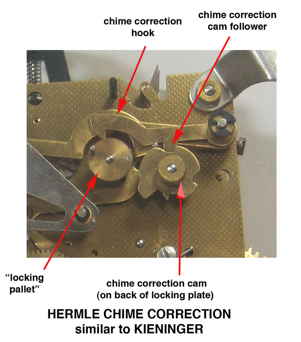

Tak czuję, że chodzi Ci o układ "autosynchronizacji" bicia kwadransów z godzinami po wystąpieniu jakiegoś błędu.

Bardzo dziękuję za pomoc i sugestie. To dzięki Tobie Piotrze, znam odpowiedź i poprawiłem swoje błędne myślenie. Brak mej wiedzy jest zrozumiały jednak błędy wynikają z rozebranego zegara i kontroli za szybkiej i niedokładnej.
Jest to dźwignia automatycznej korekty bicia zegara. - DZIĘKUJĘ. Wiem jak działa.
Na kole minutowym jest "kwadrat" uruchamiający bicie -granie kwadransów. Źle myślałem (że wszystkie ramiona są równe i jednakowo wynoszą zwolnienie grania)i niedokładnie testowałem zegar, jeden z rogów jest wyższy i to on wynosząc dźwignie wyżej zwalnia dźwignię (correction) nr 1 powodując granie 4-go kwadransa i bicie godzinowe.
