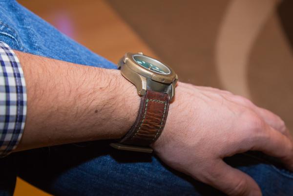

abir 9749 #1404 Napisano 13 Marca 2018 nowe gatki dla maraneza 0 Zdrowy rozsądek to nic innego jak zbiór uprzedzeń nagromadzonych w umyśle przed osiemnastym rokiem życia Udostępnij tę odpowiedź Odnośnik do odpowiedzi Udostępnij na innych stronach
Thomas666 7670 #1405 Napisano 13 Marca 2018 (edytowane) Zajefajnie gra pasek z tą patynką na kopercie. Super zestawienie. Patrząc na zdjęcia z innego wątku zauważyłem, że używasz oryginalnej klamerki. Ale ona jest fatalnie wyprofilowana. Trzeba ją mocniej dogiąć, i to nawet dość mocno. wtedy dużo lepiej leży. Zwłaszcza na grubym pasku Edytowane 13 Marca 2018 przez Thomas666 0 Udostępnij tę odpowiedź Odnośnik do odpowiedzi Udostępnij na innych stronach

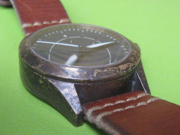

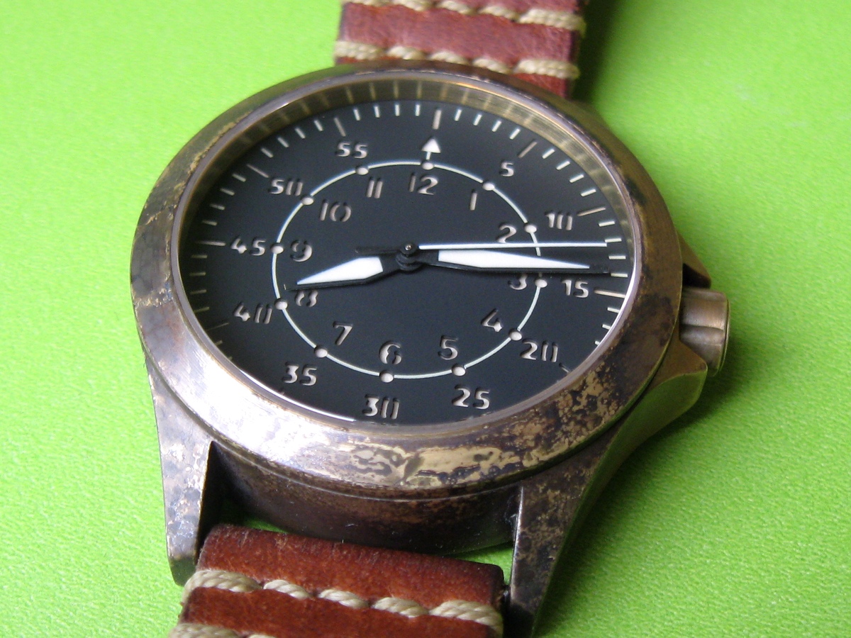

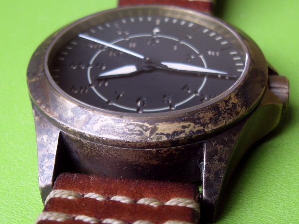

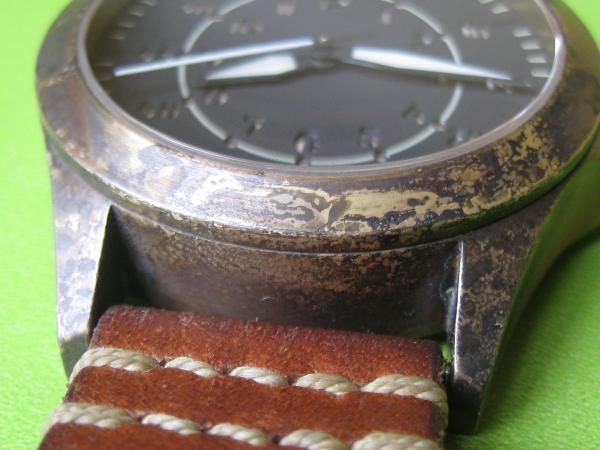

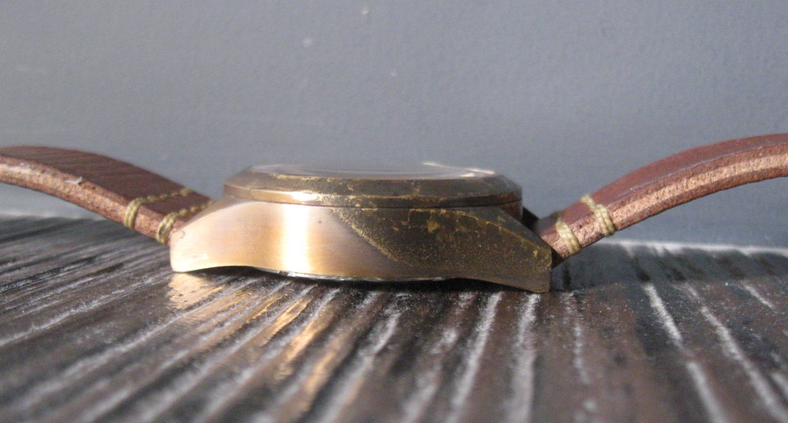

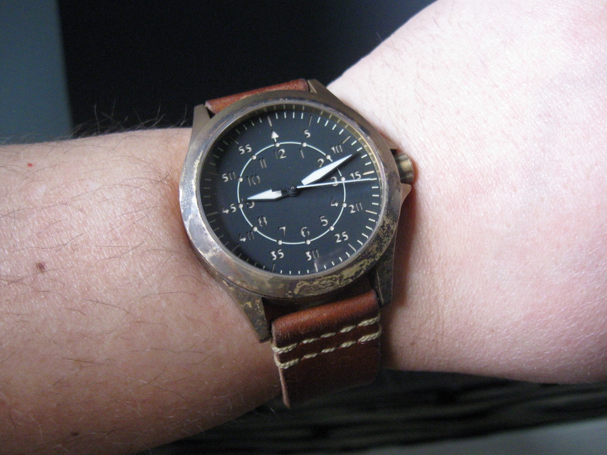

Gość vpyr #1416 Napisano 16 Marca 2018 (edytowane) Ventus Egg Pilot :Edit: zodiak7-nareszcie widzisz swój pasek:). Jest ok! Edytowane 16 Marca 2018 przez vpyr 0 Udostępnij tę odpowiedź Odnośnik do odpowiedzi Udostępnij na innych stronach
konax 387 #1417 Napisano 16 Marca 2018 Dołączam do klubu zbrązowiałych z Zelosem Hammerhead 0 Udostępnij tę odpowiedź Odnośnik do odpowiedzi Udostępnij na innych stronach
Thomas666 7670 #1418 Napisano 16 Marca 2018 vpyrPilocik fajnie wyszedł. Jak chwilę ponosisz to jeszcze dostanie fajnych wybłyszczeń na kantach i będzie malinka! konaxGraty! Będziesz Pan zadowolony, mamy tu kilka takich pięknot.a dla zainteresowanych jest w przedsprzedaży brąz, a i opcja z meteorytem dostępna: https://www.boldrsupply.co/collections/odyssey 0 Udostępnij tę odpowiedź Odnośnik do odpowiedzi Udostępnij na innych stronach
Gość vpyr #1419 Napisano 16 Marca 2018 (edytowane) Thx, sorry za jakośc, ale i na szybko robione (z dziś) i nieumiejętnie. Chciałem pokazać, co można zrobić przez noc( mimo,że się śpi:)).Gdybym był niecierpliwy, to kanty potraktowałbym włókniną 800 i już by lśniły, ale poczekam na naturalny bieg rzeczy;) Edytowane 16 Marca 2018 przez vpyr 0 Udostępnij tę odpowiedź Odnośnik do odpowiedzi Udostępnij na innych stronach
Thomas666 7670 #1420 Napisano 16 Marca 2018 Dobra decyzja. Ale już teraz wygląda mega. Napisz może dokładnie co i jak, jakie naczynie, jak wieszałeś, jak długo gotowałeś jajo i ile. Daj przepis jednym słowem. 0 Udostępnij tę odpowiedź Odnośnik do odpowiedzi Udostępnij na innych stronach
Gość vpyr #1421 Napisano 16 Marca 2018 (edytowane) Jedno jajo- nie ze sklepu, mam dojście do gospodarza, który sprzedaje prosto od kury ( wyciąga je z...dziury:)). Dobra-bez jaj ( )-myślę, że dobre jajko ma dobry skład, który uwolni dużo siarkowodoru.A więc jedno jajo gotowałem ok. 15 minut (musi być ponad 10), zegarek dokładnie wypastowałem szczoteczką elektryczną na sucho, umyłem i czynność powtórzyłem. Do torebki foliowej z tymi plastikowymi suwakami-zapięciami (nie wiem jak to nazwać) włożyłem 2 małe klocki aby folia nie spadła na zegarek. Między klocki włożyłem sikora-ostrożnie, aby palcami nie dotknąć koperty, a następnie gorące jajo-w skorupce. Zamknąłem folię, wówczas zgniotłem jajo, dość dokładnie, obserwując zarazem, aby nie dotknęło koperty. Poczekałem długo-13 godzin. Wyjąłem, pozostawiłem do całkowitego wyschnięcia, umyłem wodą z mydłem,wytarłem, trochę przetarłem suchą szmatką. The end.Użyłem folii 13x15 cm, więc były trudności aby wszystko dobrze zmieścić. Najbardziej wyszła góra koperty (nawet super wg mnie), boki natomiast niby gorzej, ale po założeniu na rękę efekt pół na pół(daję foto) jest zaje...sty. Oczywiście był on niezamierzony, jak cała reszta wzoru.Ps.na fotkach nie widać kolorów tej"czystszej" połowy-przechodzi z pomarańczu do brązu z odcieniami fioletu a na styku z "brudniejszą" częścią pojawia się zieleń...tęcza prawie:). Wiem, że z czasem większość się zetrze (robiłem to już 3 razy, w tym 2 razy zmywałem wszystko pastą do zębów), ale jest fun! Edytowane 16 Marca 2018 przez vpyr 0 Udostępnij tę odpowiedź Odnośnik do odpowiedzi Udostępnij na innych stronach
