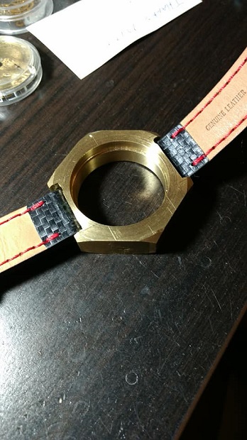

Piotr K. 696 #201 Napisano 15 Września 2017 A ja sie obawialem mojego wagi 160g uszy zakonczone rozmiar 24mm 0 If your watch is not ticking I will make it tock Udostępnij tę odpowiedź Odnośnik do odpowiedzi Udostępnij na innych stronach
Thomas666 7670 #202 Napisano 16 Września 2017 Spokojnie. Mój największy spaślak DB Depthmaster II waży 305g. 0 Udostępnij tę odpowiedź Odnośnik do odpowiedzi Udostępnij na innych stronach
leskias 59 #203 Napisano 16 Września 2017 A ja sie obawialem mojego wagi 160g uszy zakonczone rozmiar 24mm Waga dobra Piotr. Tutaj masz tarczę na miedzi do niej : 0 Udostępnij tę odpowiedź Odnośnik do odpowiedzi Udostępnij na innych stronach

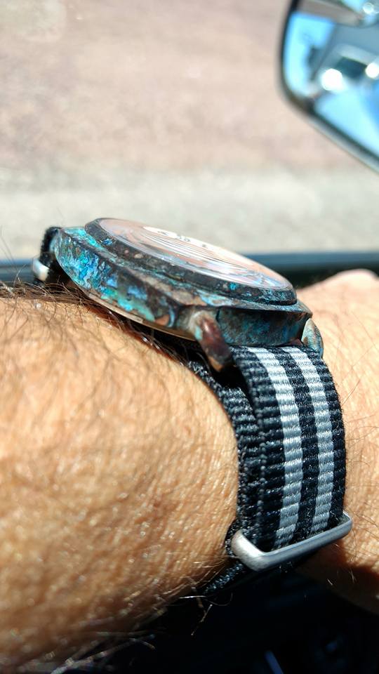

willek777 80 #209 Napisano 17 Września 2017 Świetny kontrast,patyna koperty i połysk wskazówki,relaks w Warnemunde. 0 Udostępnij tę odpowiedź Odnośnik do odpowiedzi Udostępnij na innych stronach
piotrek39 3574 #210 Napisano 17 Września 2017 Starzeje się godnie Sent from my iPhone using Tapatalk 0 Udostępnij tę odpowiedź Odnośnik do odpowiedzi Udostępnij na innych stronach

piotrek39 3574 #212 Napisano 17 Września 2017 Przewietrzony Sent from my iPhone using Tapatalk 0 Udostępnij tę odpowiedź Odnośnik do odpowiedzi Udostępnij na innych stronach
Thomas666 7670 #213 Napisano 18 Września 2017 Nieźle, ale w.g. mnie postarzenie to nie wszystko, teraz musisz dopracować "wyświechtane codziennym użytkowaniem" krawędzie. Wtedy dopiero nabierze super wyglądu. 0 Udostępnij tę odpowiedź Odnośnik do odpowiedzi Udostępnij na innych stronach

piotrek39 3574 #215 Napisano 18 Września 2017 Nieźle, ale w.g. mnie postarzenie to nie wszystko, teraz musisz dopracować "wyświechtane codziennym użytkowaniem" krawędzie. Wtedy dopiero nabierze super wyglądu. Masz racje tyle że trzeba by było nosić dzień w dzień, za dużo zegarków jest może będzie trzeba uszczuplić kolekcję Nie mam jeszcze takiego ulubionego którego tyrał bym co dzień. Czekam jeszcze na dwa i zobaczymy,może któryś w świat powędruje Zobaczymy. Sent from my iPhone using Tapatalk 0 Udostępnij tę odpowiedź Odnośnik do odpowiedzi Udostępnij na innych stronach

greenmag 6251 #218 Napisano 18 Września 2017 To stal nierdzewną tak koroduje ??? super Brąz, mosiądz, miedź. 0 Kartoteka Zegarków - Najlepszy sposób na organizację Twojej kolekcji zegarków - https://greenmag-pl.github.io/kartoteka Udostępnij tę odpowiedź Odnośnik do odpowiedzi Udostępnij na innych stronach
leskias 59 #219 Napisano 18 Września 2017 Brąz, mosiądz, miedź. Myślałem że to stalowe koperty tak postarzone. Czyli trzeba sobie kopertę zrobić jak Piotr :-) 0 Udostępnij tę odpowiedź Odnośnik do odpowiedzi Udostępnij na innych stronach
Piotr K. 696 #220 Napisano 18 Września 2017 No nie masz wyjscia jak chcesz miec niebiesko/zielona koperte 1 If your watch is not ticking I will make it tock Udostępnij tę odpowiedź Odnośnik do odpowiedzi Udostępnij na innych stronach
Slaw 480 #221 Napisano 18 Września 2017 No nie masz wyjscia jak chcesz miec niebiesko/zielona koperteRewelacyjnie ci podgnil Myślałem że to stalowe koperty tak postarzone. Czyli trzeba sobie kopertę zrobić jak Piotr :-) Albo kupic jakiegoś ruska w fajnej chromowanej kopercie ( np . Bodajże Komandirskije albo Amfibie i sporo więcej modeli ) pozbawić kopertę chromu i gotowe 0 "....uczymy sie cale zycie , a i tak umieramy jako glupcy ..." Udostępnij tę odpowiedź Odnośnik do odpowiedzi Udostępnij na innych stronach
Thomas666 7670 #222 Napisano 18 Września 2017 Masz racje tyle że trzeba by było nosić dzień w dzień, za dużo zegarków jest może będzie trzeba uszczuplić kolekcję Nie mam jeszcze takiego ulubionego którego tyrał bym co dzień. Czekam jeszcze na dwa i zobaczymy,może któryś w świat powędruje Zobaczymy. Załóż nowy filc na wiertarkę i na sucho obleć po dostępnych powierzchniach. 0 Udostępnij tę odpowiedź Odnośnik do odpowiedzi Udostępnij na innych stronach
piotrek39 3574 #223 Napisano 19 Września 2017 Dobry pomysł trzeba będzie spróbować Sent from my iPhone using Tapatalk 0 Udostępnij tę odpowiedź Odnośnik do odpowiedzi Udostępnij na innych stronach
