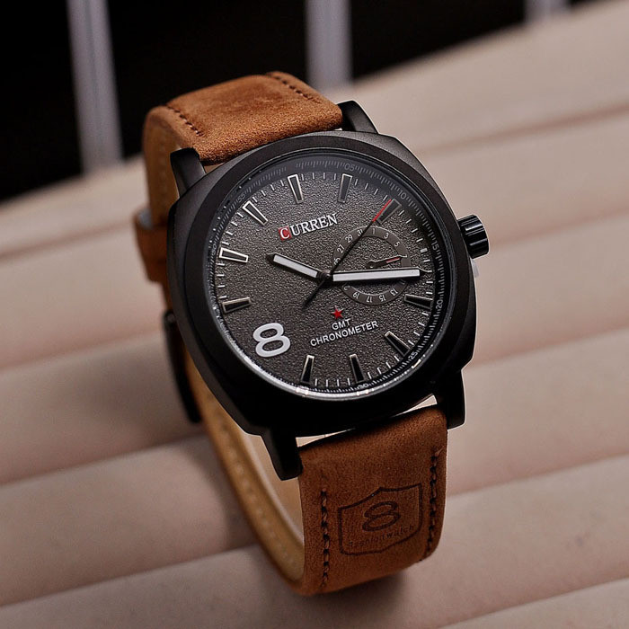

Posiadam chromowaną kopertę którą chciałbym "pomalować" na czarno w wersji matowej.
Moje pytanie dotycz sposobu/techniki którą można doprowadzić kopertę do stanu takiego jak na zdjęciu.
Będę bardzo wdzięczny za pomoc bardziej doświadczonych kolegów.

Dziękuję bardzo za odpowiedz czy są jakieś instrukcje w jaki sposób przygotować do takiej zimnej oksydacji chromowana kopertę ?

Oksydować można stal, chromu to nie weźmie niestety. Do malowania proszkowego też nie dawaj bo Ci to zaleją, za mały element. Jedyne co przychodzi mi do głowy to zdarcie chromu do gołej mosiężnej koperty i pomalowanie aerografem jakąś termoutwardzalną farbą (znajomy modelarz coś takiego mi polecał ale też nie byłbym tego pewien).
Istnieje także amerykański wynalazek Durabake (lub DuraCoat, wtedy się nie piecze w piekarniku ale osiągnięcie pełnej twardości potrwa nawet 3 tygodnie), używany do odnawiania powłoki na broni. Podobno daje dobre i trwałe efekty. Tylko raz to trzeba to ściągnąć ze stanów (z przesyłką może być ciężko bo wszelkie farby w sprayu uznawane są za towar niebezpieczny i kurier nie weźmie tego samolotem), dwa - co prawda środek działa na stal, aluminium, plastik oraz metale z wysoką zawartością żelaza, ale czy podziała na stop mosiądzu - nie wiem :/
Pomysł z areografem niegłupi. Spokojnie na mosiądzu się dobra farba będzie trzymać. Jakby co dysponuję dobrej jakości precyzyjnym areografem i mogę spróbować
