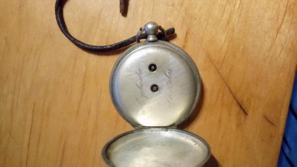

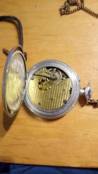

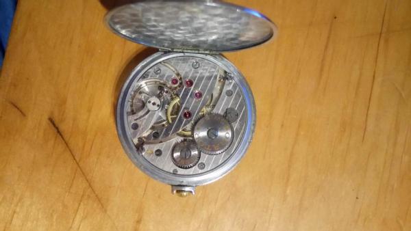

Ostatnio przeglądając rzeczy na strychu znalazłem 3 zegarki, które jak się dowiedziałem są po dziadku i chciałbym dla zaspokojenia ciekawości dowiedzieć co to są za modele, i czy ich części są drogie?
Zdjęcia zegarków:
https://www.dropbox.com/sh/ju0fkc7vsuofdne/AAD79rmhF8fHT_I-NwIYMxrha?dl=0
Zwłaszcza chciałbym informację na temat zegarka firmy Thiel, wg. mnie ładnie wygląda i chciałbym okazjonalnie go używać, o ile nie będą części do napraw bardzo drogie.
Pozdrawiam.

Jeżeli link by nie działał to tutaj wrzucam w gorszej jakości zdjęcia:
Z tych 3 zegarków najbardziej wartościowy i wart naprawy jest Orator z werkiem Cortebert.,
Naprawić to bym chciał wszystkie 3 ale naprawa będzie mega kosztowna ?? Zbieram na samochód i chciałbym ocenić czy już teraz je naprawić czy po zakupie samochodu. Dodatkowo co to za zegarki? Nie mogłem nic znaleźć na ich temat.
Naprawa może nie tyle kosztowna, ile kłopotliwa,gdyż trudno znaleźć zegarmistrza chętnego do remontu zegarków z wychwytem cylindrowym., Jedynie Orator ma wychwyt szwajcarski.,O tym kluczykowym ciężko cokolwiek powiedzieć bo nie ma żadnej marki.,Thiel to niemiecki zegarek z zakładu ,który po wojnie  produkował słynące z jakości zegarki Ruhla.,Odpowiednik amerykańskich "dollar watches".,Zresztą zegarki Thiel sprzedawane byly za 3 marki i 50 pf (1USD kosztował wtedy 2.5 RM).,Wygląda najmniej zniszczony prawdopodobnie dlatego ,że się szybko zepsuł i wylądował w szuflandii.,
Ten Thiel też ma wychwyt kotwicowy i nawet wygląda, że na chodzie. Faktycznie ładny stan, a potrzebuje pewnie tylko przegladu.
Nie żeby był dużo warty, ale też pewnei nie trzeba dużo inwestować...
Miłego dnia!
Dziękuje za informacje ten Thiela chodzi, ale coś się zacina. Dużo wart czy nie, mało istotne więcej wartość sentymentalna.
