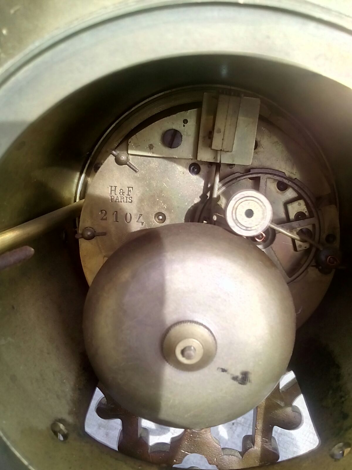

wahadło do zegara H&F
Proszę o pomoc w doborze wahadła do mojego nowego nabytku .post-76150-0-52049200-1501597853_thumb.jpg
jeszcze fotka mechanizmu
Gdy odkręcisz dzwonek, to na dole mechanizmu masz napisaną długość wahadła...

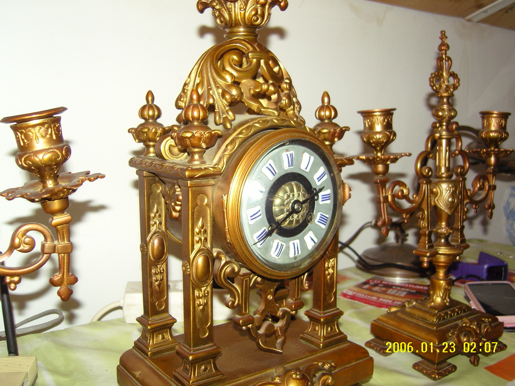

      Drodzy Forumowicze
      Jakiś czas temu zakupiłam zegar na pchlim targu. Jestem laikiem i nie znam się na zegarach. Kupiłam bo ładnie wygląda i jest dość ciekawy.  Nurtuje mnie nazwa bo pierwsza litera jest częściowo wytarta jak również napisy na dole. Szukałam na różne sposoby w internecie ale bezskutecznie. Zegar jest ciężki wykonany z brązu, marmuru i z materiałów których nie umiem określić.  Może jest ktoś na forum kto pomoże mi rozwikłać nazwę, pochodzenie, jak stary jest  zegar i ewentualnie jak go uruchomić ( zakładanie wahadła )
      Pozdrawiam serdecznie i dziękuje za wszystkie odpowiedzi.
