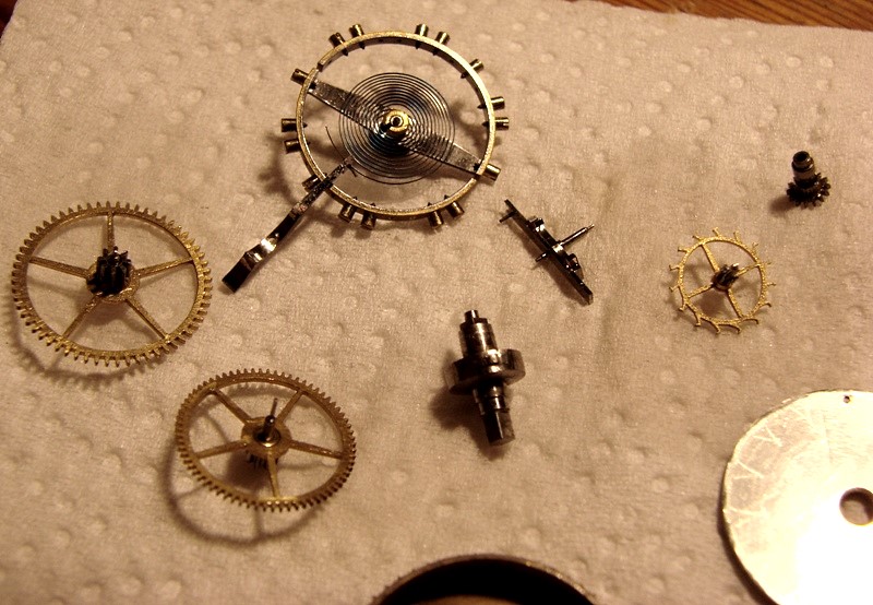

Na pierwszym zdjęciu - elementy wychwytu, bębna sprężyny i balans.

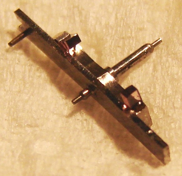

Zbliżenie na kotwicę...
...i cały wychwyt zamontowany na płycie mechanizmu:
Wychwyt oczywiście kotwicowy szwajcarski.

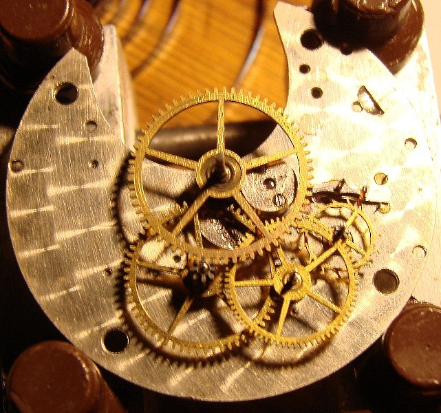

Tu mamy standardowy zestaw kół zębatych przekładni chodu.
Warto jeszcze raz podkreślić, że mimo dużych różnic w wyglądzie, te mechanizmy nie różnią się prawie wcale od mechanizmów mostkowych, do których jesteśmy w Europie bardziej nawykli. Często widuje się je sprzedawane jako "szpindlaki", ale przecież nie każdy pełnopłytowy mechanizm to szpindlak :)

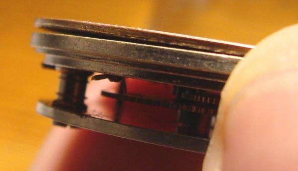

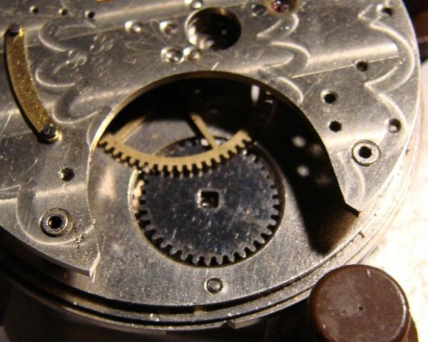

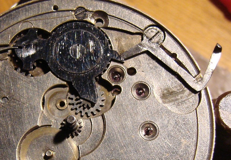

Na początek trzeba zamontować zębatkę naciągu, która znajduje się pomiędzy płytami.
Potem - montujemy mechanizm.
Te mechanizmy montuje się do góry nogami - koła układa się na górnej płycie i nakłada dolną.
Już to pisałem - napiszę jeszcze raz - one nie są trudne w montażu, choć taka opinia pokutuje nawet w środowisku profesjonalnych zegarmistrzów.

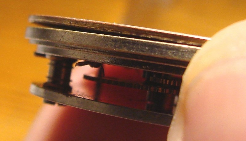

Wczesne wersje modelu drugiego mają tylko jedną niedogodność:
Koła zapadkowego nie da się wsunąć pod koło centralne, bez uniesienia koła. Trzeba poluzować dwa wkręty mocujące ze sobą obie duże płyty, żeby lekko to koło podnieść. Oczywiście - jak się przesadzi, czopy wypadną z łożysk i bawimy się od nowa. Problem został później poprawiony w kolejnych wersjach mechanizmu, a następca (model 5) otrzymał osobny mostek dla koła zapadkowego pod tarczą.

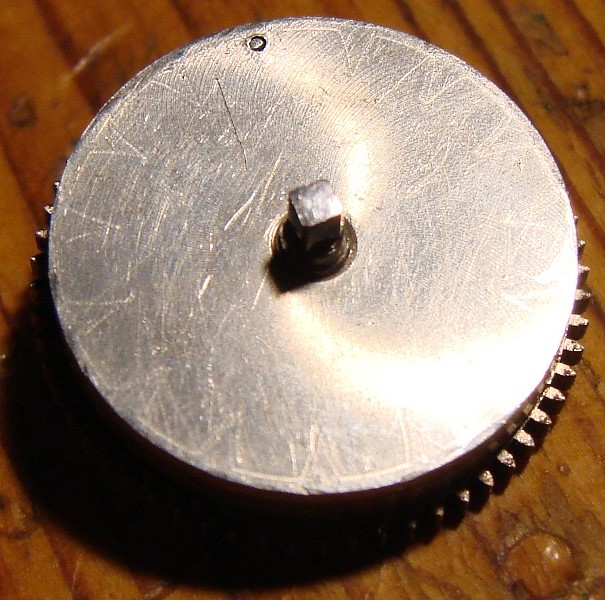

Bęben sprężyny by dekorowany, ale wzór prawie się starł...

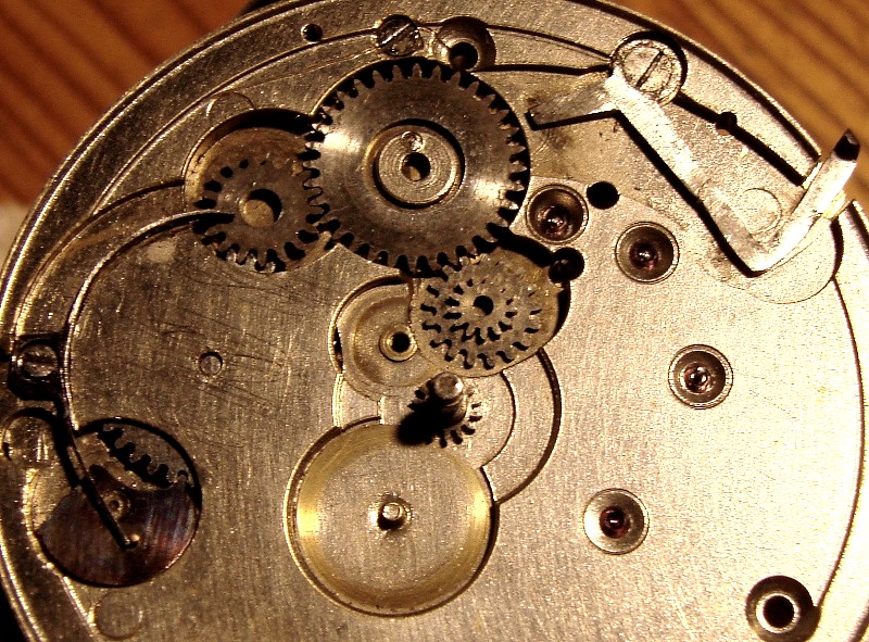

Z reguły po zamontowaniu bębna przerywam montaż tej strony i przechodzę na drugą. Żeby potem nie złamać osi balansu...
Poniżej kolejne etapy montażu mechanizmu naciągowego:

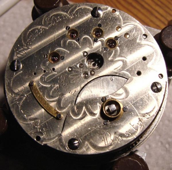

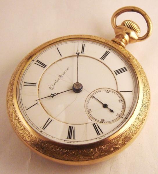

I już. W tym wczesnym egzemplarzu tarcza mocowana jest kołkami, później pojawiły się śrubki...
Tarcza jest - niestety - pogięta, choć szczęście w nieszczęściu - nic z niej nie odpadło, tylko troszkę popękała...

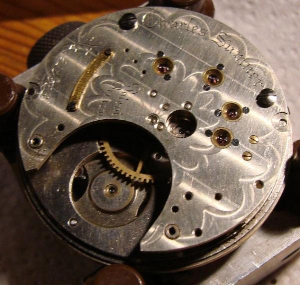

I - w końcu - pora na balans:

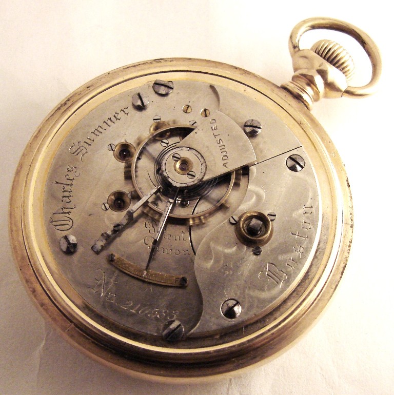

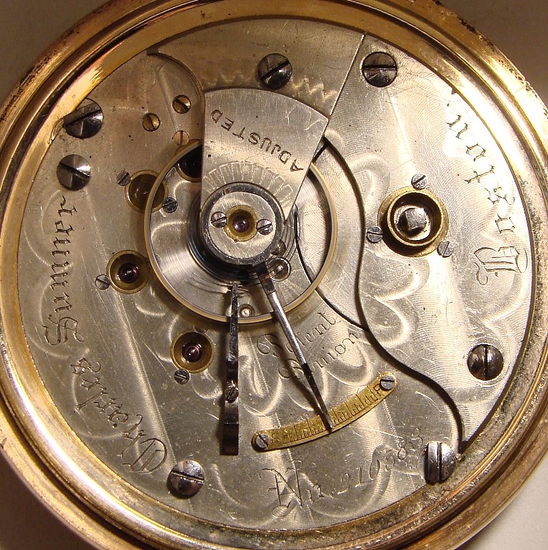

Mechanizm gotowy, można montować w kopercie.

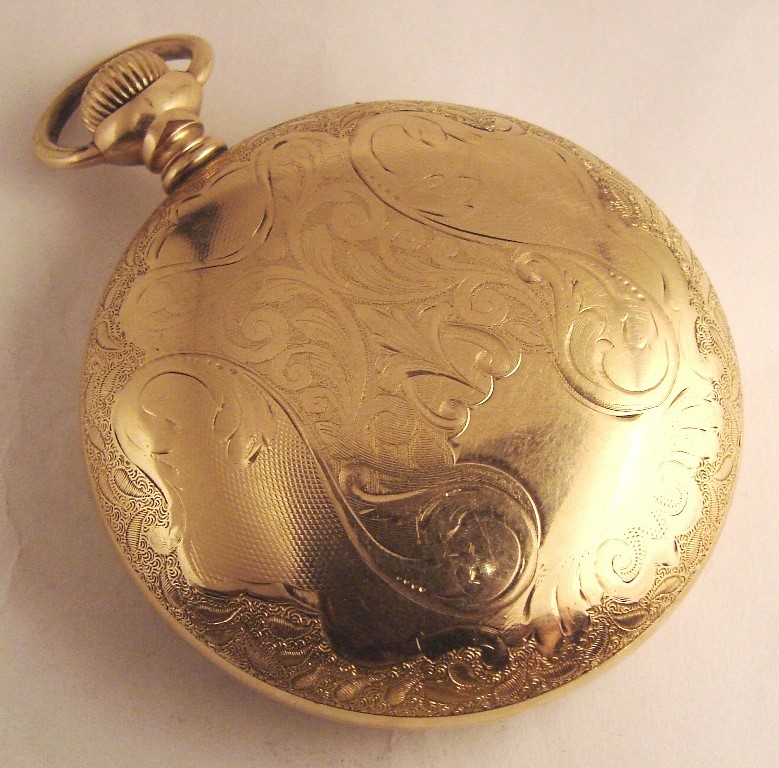

Kopertę dokupiłem osobno, bo to, w czym mechanizm do mnie dotarł, nie nadawało się do użytku...
Złocona koperta Fahys, może ciut młodsza niż mechanzim, ale pasuje ładnie.
Mechanizm chodzi. Okazał się być w świetnym stanie technicznym - kompletnie nic mu nie dolega.
wizualnie jest nieco gorzej, bo wykończenia nadgryzł już "ząb czasu", ale i tak jest dobrze.
Mechanizm wykonano na zamówienie i sygnowany jest Charles Sumner - Boston w miejsce nazwy producenta ze Springfield.
103 to też przyzwoita, adjustowana i ślicznie wykończona wersja, na którą aż miło popatrzeć.
Podczas pracy z tymi zegarkami zwraca uwagę świetna jakość wykonania i materiałów - już długo przed końcem XIX wieku Amerykanie dopracowali technologie produkcji tak bardzo, że mechanizmy z tego okresu wciąż robią wrażenie. Owszem - miniaturyzacja przyszła póżniej i mechanizm jest duży, natomiast w kwestii jakości wykonania - jest po prostu bez zarzutu.
