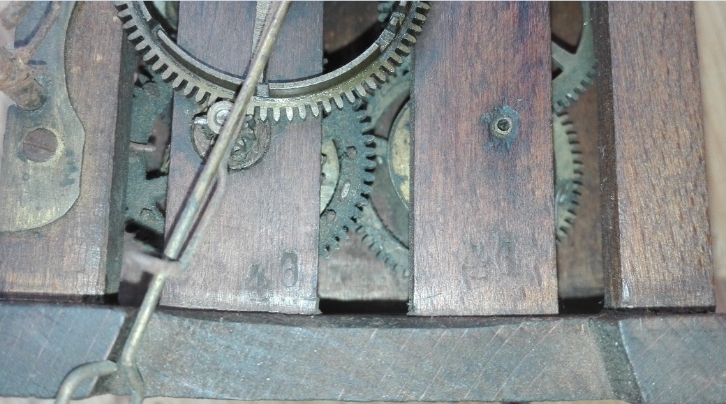

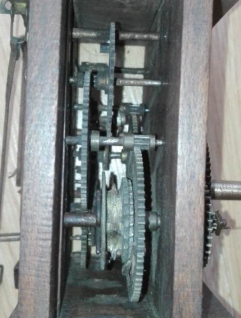

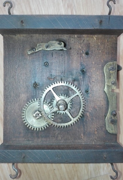

Trafił się taki lekko sfatygowany stary mechanizm od jakiegoś wiszącego zegara.

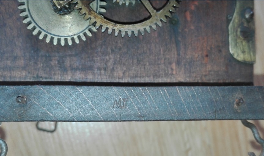

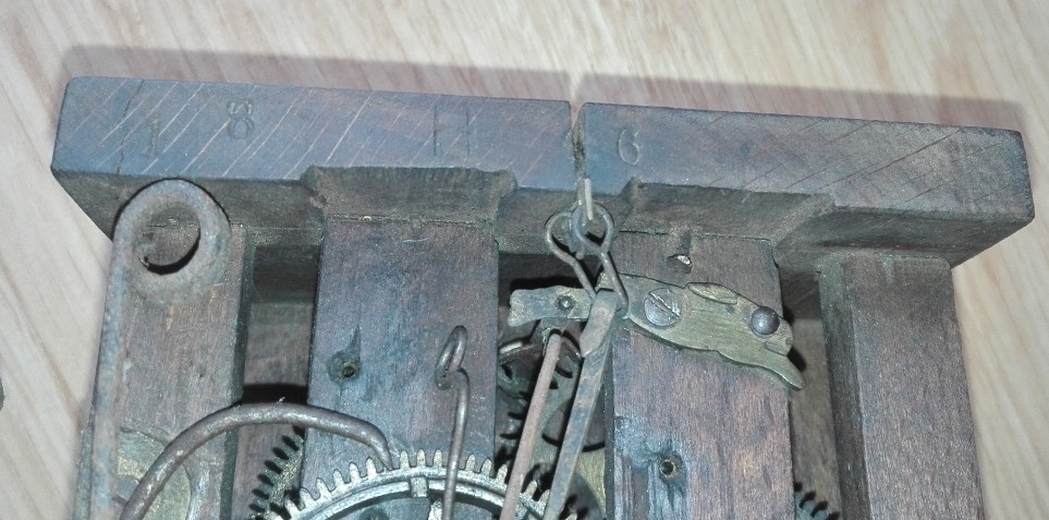

Oprawny w ładne stare drewno, sądząc po kolorze pewnie jakiś mahoń czy inny palisander, nie jest to raczej jakieś nasze owocowe drewno. Ciekawią zwłaszcza sygnatury na drewnie 18 H 46 oraz poniżej same końcówki 46 46, po drugiej stronie sygnaturka MF.
Ale co to dokładnie za mechanizm ? czy faktycznie może być z połowy XIX wieku ?
W razie potrzeb zrobię dodatkowe, lepsze zdjęcia, bo te z telefonu są raczej średniej jakości a i warunki oświetleniowe słabe.
Z góry dziękuję za opinie i informacje .

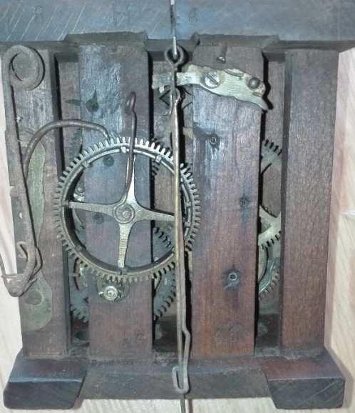

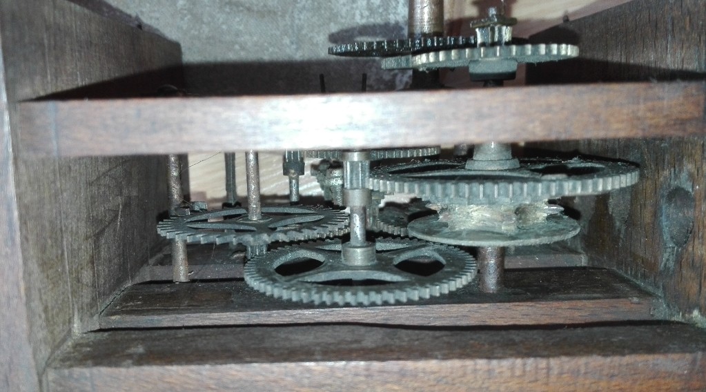

I jeszcze kilka zdjęć.
Phillip Haas & Söhne, St Georgen, po 1867 (podawany jest też rok załozenia 1831) roku, przed 1920. Jest to typowy mechanizm szwarcwaldzki z drugiej połowy XIX wieku.

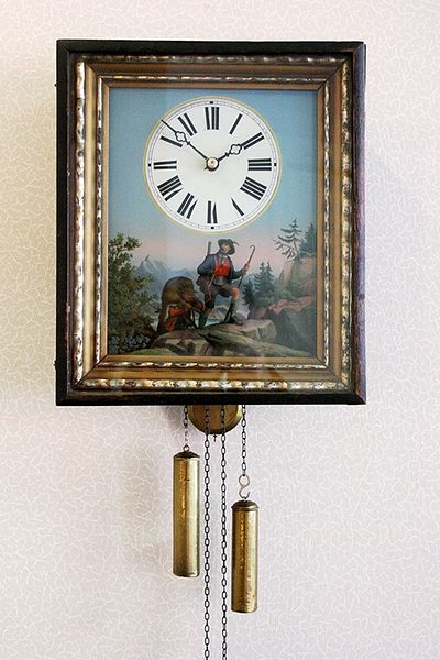

Zegar mógł wygladać np tak:
Piotr
A drewno to buk..
