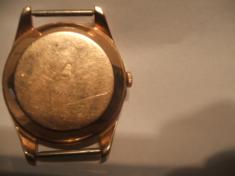

Kilka lat temu dostałem od mojego dziadka zegarek na moje 18 urodziny .Po otrzymaniu go włożyłem go do szuflady i tak leżał przez kilka lat w zapomnieniu, aż coś mnie dziś tknęło aby się dowiedzieć coś na jego temat ;) Mam nadzieje że mi w tym pomożecie. A mianowicie interesuje mnie z których lat pochodzi ile jest warty a ile by mnie kosztowa napraw dodam tylko że po jakieś godzinie działania przestaje chodzić ;/
a oto zdjęcia
oraz drugie zdjęcie
To jest poljot w kopercie ze złota - pochodzi z lat 80, albo końca lat 70, wartość w tym stanie do 1000zł, koszt naprawy to kilkadziesiąt złotych.
CДEЛAHO B CCCP - najlepsze zegarki na świecie !!!
Prawie. ZiM to późna wersja, z dużo brzydszym wykończeniem oraz drobnymi różnicami w zastosowanych materiałach, kształcie balansu itp. Oba nazywają się 2602, ale ten w zimie to wersja, powiedzmy, rozwojowa :)
BTW - to nie jest głupie pytanie. Głupie byłoby, gdybyś pytał o mechanizmy dwóch identycznych w każdym szcególe zegarków :)

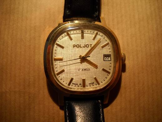

Jest w stanie ktoś mi powiedzieć coś o tym zegarku? Oczywiście jest to Poljot, ale jaka nazwę nosi ten model, z jakich on może być lat...
Edytowane przez ksmaro
Gość yasiooo
Lata 70-80 te, mechanizm 2614, na 17 kamieniach. Wyprodukowany w Pierwszej Moskiewskiej Fabryce Zegarków. Wartość w tym stanie ok. 40zł.
Edyta: Pokryty powłoką złota o grubości najpewniej 10 mikronów.
Edytowane przez yasiooo

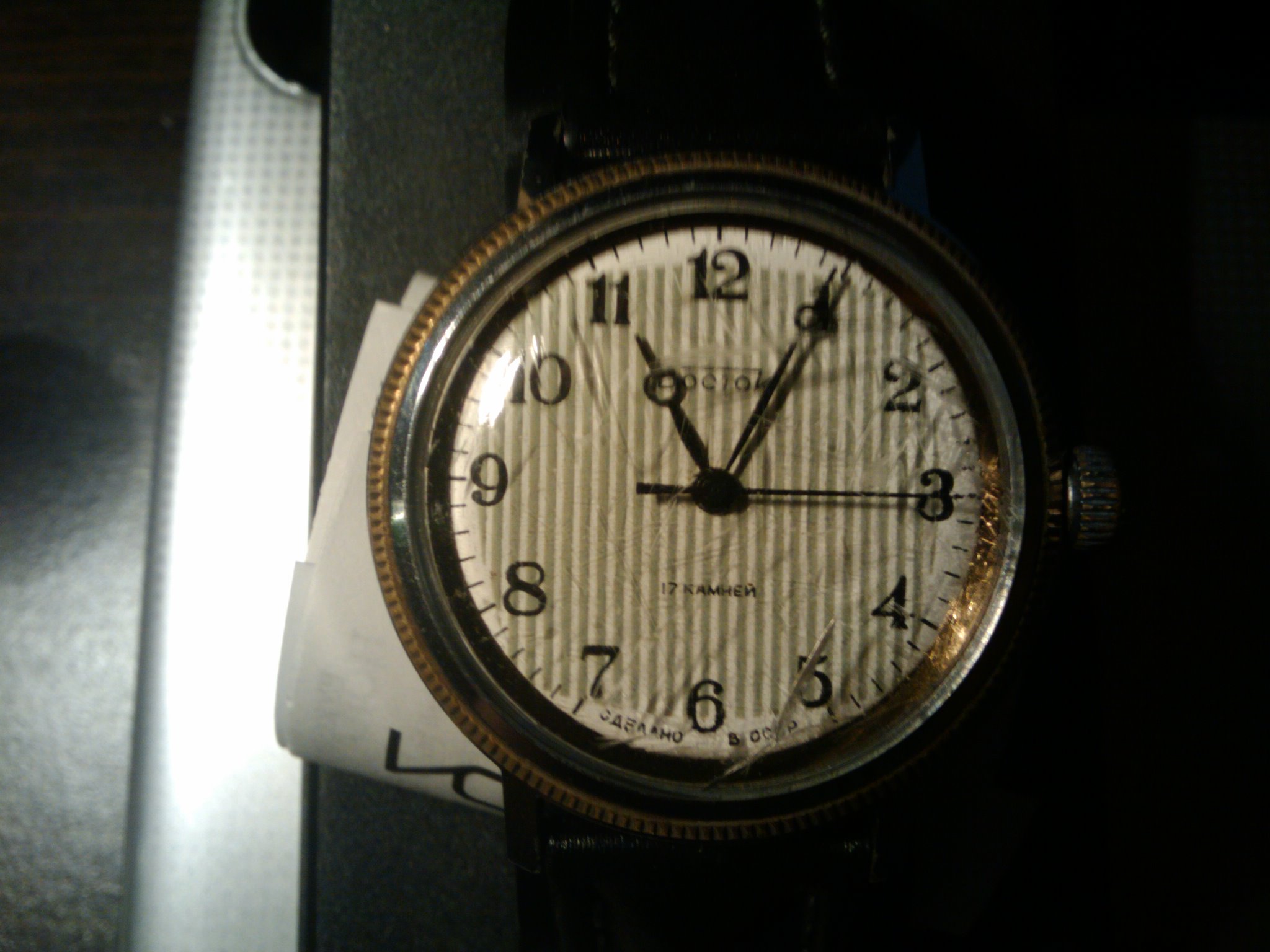

jak myslicie orginalna koperta jest w tym wostoku , a jesli nie to z czego pochodzi ?
http://www.ussrtime....ails.pl?id=0896
Oczywiście koperta nie jest od tego Wostoka. Może pochodzić z Wostoka 17 kamieni, albo ze Sławy z werkiem 2428, ale pewności nie mam.
sam niewiem w miejscu gdzie jest przedarta uszczelka widac bodajze orginalny pierscien dystansowy z mechanizmu , do kopert z 17 by tak pieknie spasowalo?

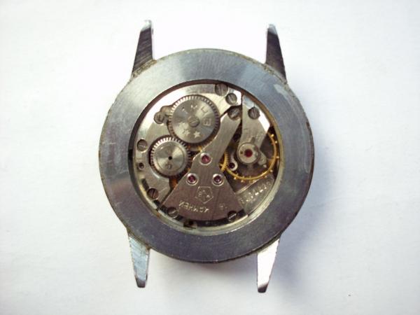

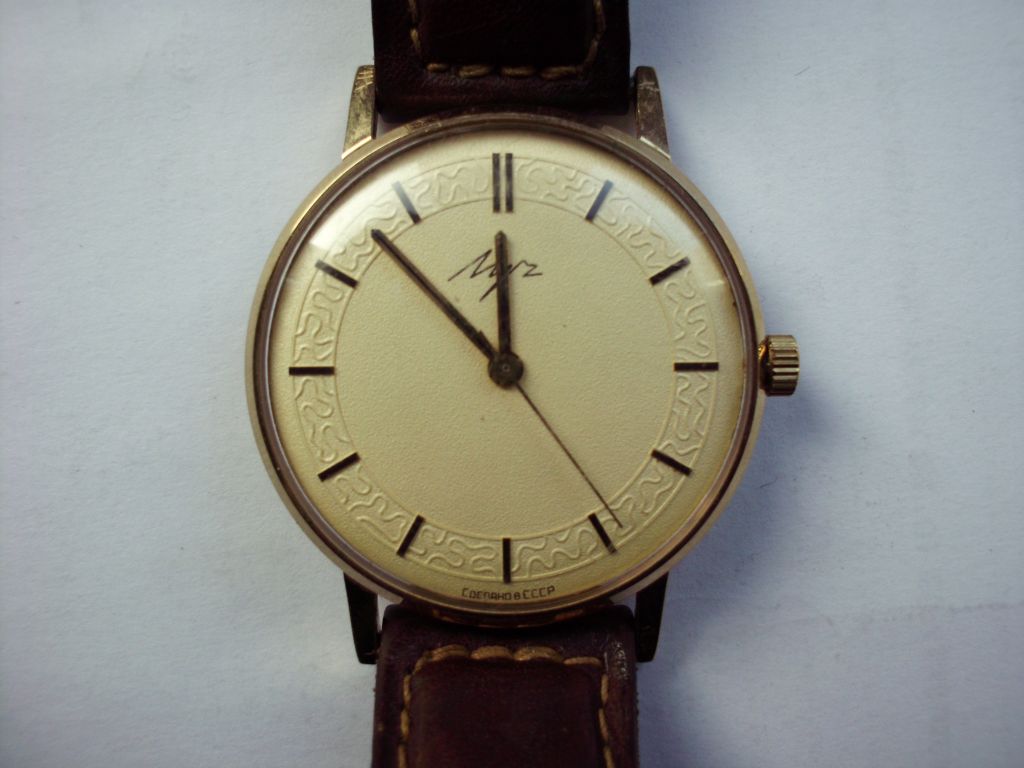

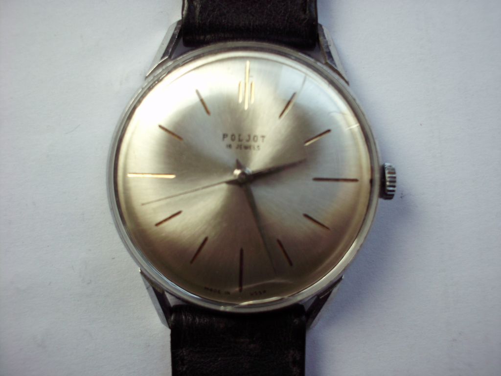

Chciałbym prosić kogoś o kilka słów na temat tych zegarków. Głownie chodzi mi o to, co to za zegarki, może przybliżone daty produkcji, wszystko co istotne;) a w przypadku tego zniszczonego ile mogła by w przybliżeniu wynosić naprawa. Swoją drogą to wynik przeszukania szuflady w kredensie w piwnicy. Dwa pierwsze działają:lol: stan bardzo dobry jak na kilka/kilkanaście lat w piwnicy. Zaznaczam że się nie znam na zegarkach.

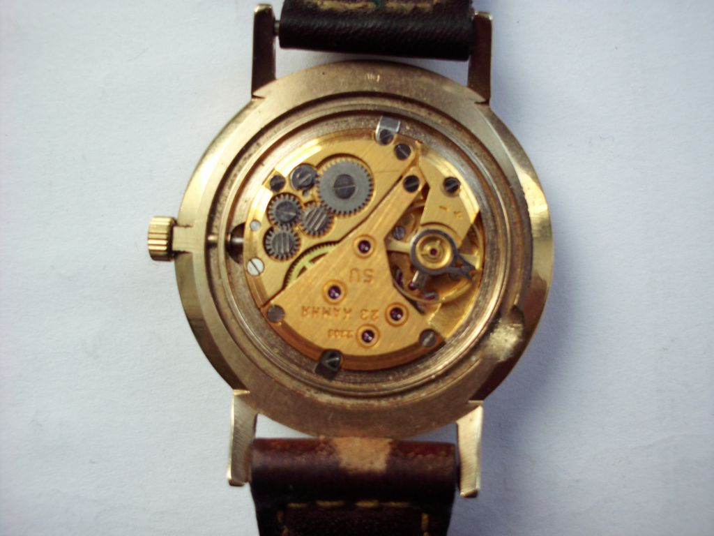

Pierwszy to starszy model poljota z lat '60. drugi to PIĘKNY łucz na świetnym mechanizmie 2209 (ja bym dal do przeglądu, bo pewnie oleje już są stare, zwłaszcza jesli chcesz nosić). Trzeci to skłądak - kirowski z tarczą Tissota. naprawiać sie nie opłaca, chyba ze dostaniesz ładna oryginalną tarczę.
Miłego dnia!
Witam KamilSk jeśli chodzi o Poljota i Tisota (składaka) to są w nich zastosowane mechanizmy: 2409 (patrz zdjęcie) na 15 kamieniach lata produkcja 1957-1966.
Szczerze gratuluje i zazdroszczę Łucz'a (mechanizm tak jak napisał Kolega pmwas: 2209 na 23 kamieniach rok produkcji 1965) piękny model- rzadko spotykany. Pozdrawiam ZAX.
