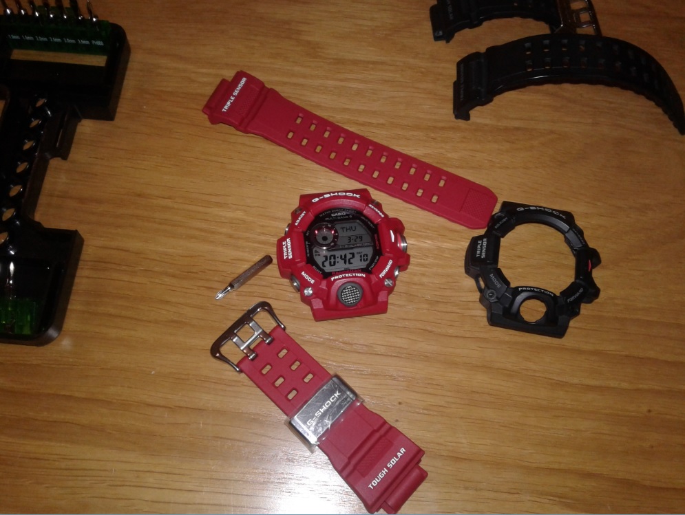

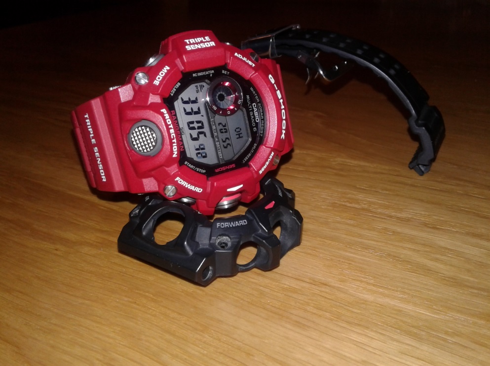

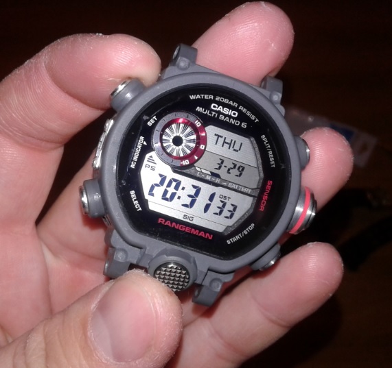

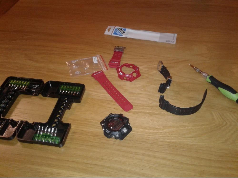

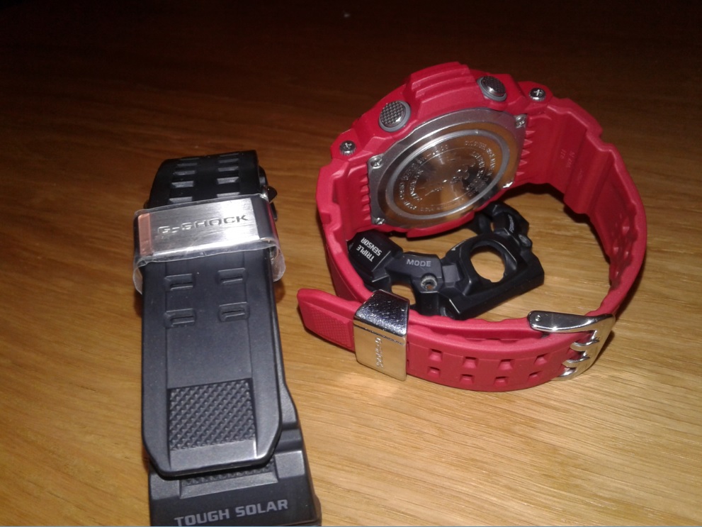

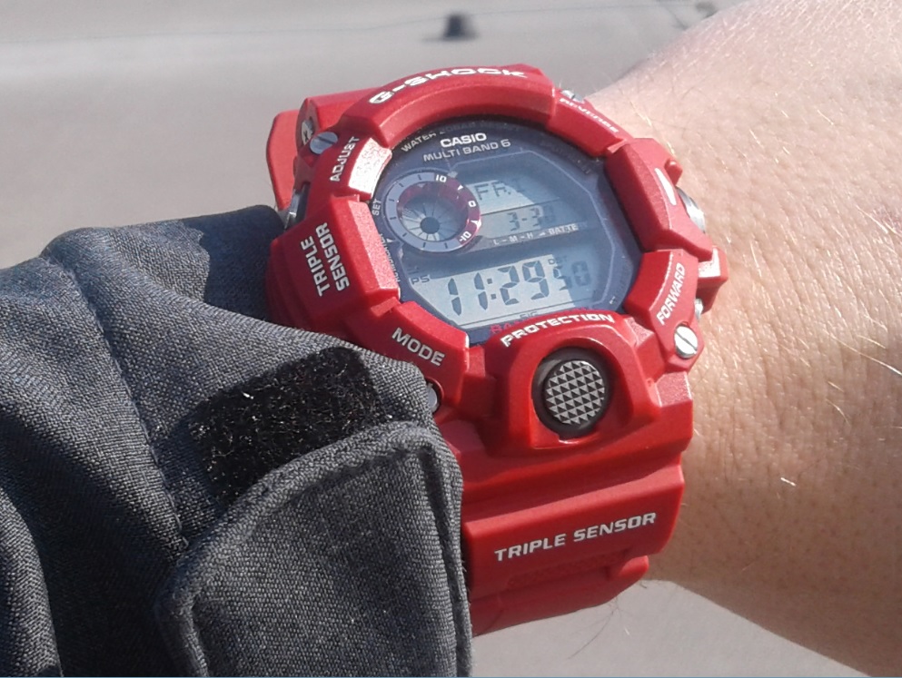

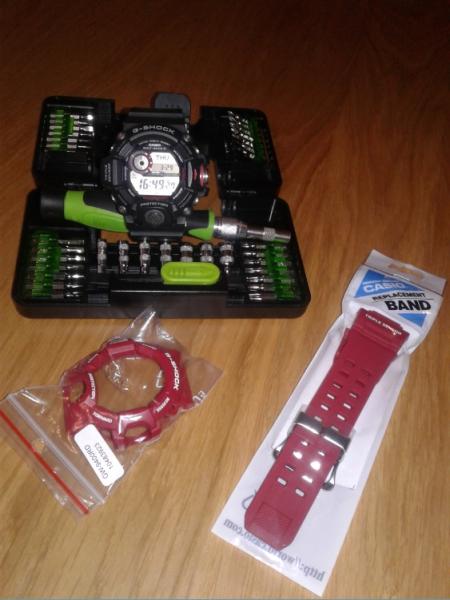

Szczurax 3 #4 Napisano 10 Kwietnia 2018 Wymiana Bezel i Pasek ze standardowego Casio Rangeman GW - 9400 1cr na czerwone ubranko GW - 9400RD.- Przed wyjmowaniem śrubeczek ozdobnych ze starego ubranka najlepiej wrzucić bezel na minutę do gorącej wody.- Do Rangemana idealnie pasują paski od Mudmana g-9300 - są troszkę tańsze a stalową szlufkę zawsze można przełożyć - sprzączka jest na teleskopie. - kto z forumowiczów kojarzy jakie kolory ma Mudman a których nie ma w Romku lub kolor nie jest drogi paski bez carbonu?- ja wymieniłem sprzączkę na starą porysowaną od samego patrzenia . Matej oraz Tomasz Gołębiewski mają świetnie opisane ( sfilmowane) procedury linki poniżej: Przed zmianą miałem mieszane uczucia bo mój standardowy Romek ma jasno szare tworzywo koperty które strasnie zaczęło mnie denerwować, już prawie kliknąłem wersję DCJ na Eglobal ale na szczęście zwyciężył rozsądek. Czerwone ubranko zmieniło nie do poznania mojego poczciwego szarego Romka w mocno soczystą wisienkę. A szara koperta w niczym mi nie przeszkadza, dodatkowo na tarczy i na szkiełku są oryginalne czerwone akcenty które świetnie się komponują z czerwienią nowego ubranka.Za jakiś czas może na biało hmmm - gdyby nie ta cena za pasek 0 Udostępnij tę odpowiedź Odnośnik do odpowiedzi Udostępnij na innych stronach
