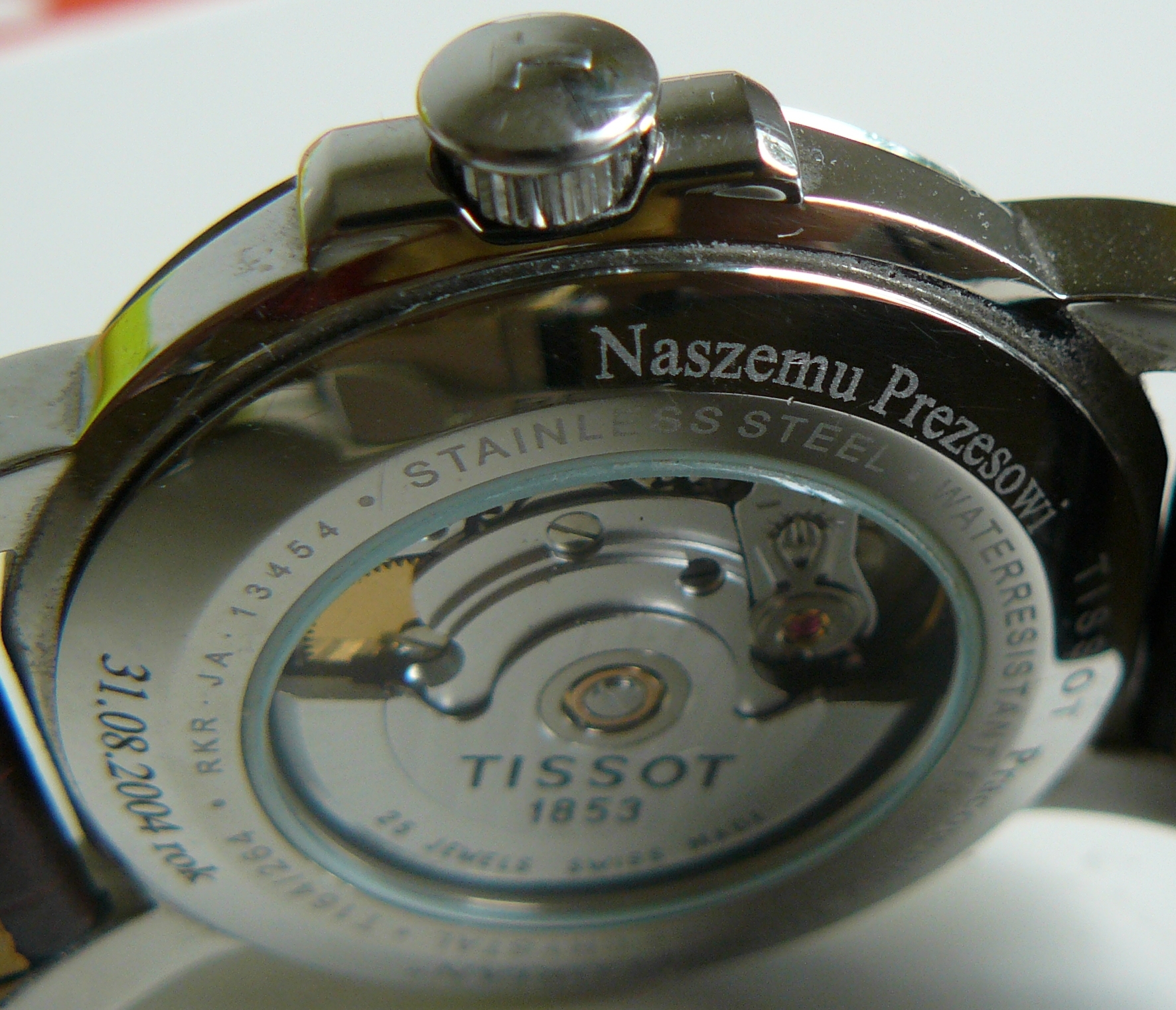

mam pytanko,
czy jest mozliwosc usunac (i jezeli tak to jak i gdzie, najlepiej w warszawie) napis wygrawerowany na dekielku?
o taki:
zegarek jest mojego ojca, ktory z kolei dostal go od pracownikow ale, ze sie nie polubili (z zegarkiem) postanowil mi go oddac.
a mnie ten napis strasznie wkurza.
ps. czy moze np. mozna wymienic taki dekielek?

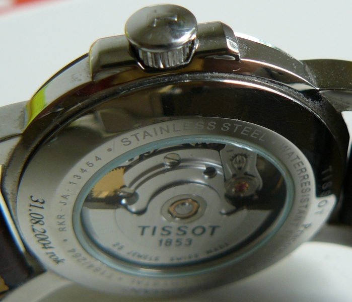

sam napis wygląda na wykonany laserowo. nie jest zbyt głęboki i nie powinno być problemu z jego usunięciem - problem stanowią inne znajdujące się na tej samej płaszczyźnie. (m.in. TISSOT) w przypadku próby spolerowania należy dokładnie je osłonić. (tak jak i pozostałe na innych częściach dekla)
Jeśli jednak nie masz doświadczenia z polerką to polecam wizytę u złotnika.
dobre zabezpieczenie powierzchni , pasta polerska do stali (ewentualnie ciut szlifierskiej) i zestaw filców (ale nie dremmel) powinny pomóc.

ok, dziekuje. czyli rozumiem, ze zlotnik powinien zalatwic sprawe. to dobrze.
