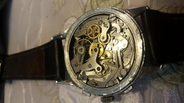

Cześć wszystkim! Niedawno mój Dziadek mocno leciwy wyjął takie cudo z szuflady. Nie jestem w stanie znaleźć żadnych informacji na temat tego zegarka.
Chciałbym się dowiedzieć czy:
1. Ktoś podejmie się renowacji/ czy są w ogóle dostępne części.
2. Co to za marka/ model jakiekolwiek informacje.
Według Dziadka zegarek otrzymywali sędziowie na jednym z mundiali. Oryginalnie koperta była ze złota, wiem że ta ze zdjęcia jest nieoryginalna.
Zegarek pracuje bardzo elegancko, ewidentnie trzeba go jednak odnowić głównie chodzi o aspekt wizualny. Pytanie czy się da oraz ewentualnie kogo do tego polecicie (mieszkam w KrK).
Zamieszczam dwa zdjęcia, może komuś pomogą w identyfikacji.
Jest to mój pierwszy post, jeśli treść jest nie jasna lub czegoś brakuje chętnie doprecyzuję.
Pozdrawiam!
post-105555-0-87280100-1531917520_thumb.jpgpost-105555-0-90537500-1531917530_thumb.jpg
Ladny chronograf.Nie jest powiedziane ze koperta nie jest oryginalna.Nie znalazles nic o tej marce bo to jedna z wielu ktore skladaly zegarki nabywajac gotowe mechanizmy i drukujac swoje logo na tarczy.Zegarek moim zdaniem nie potrzebuje zadnej zadnej renowacji wizualnej.Czyszczenie i smarowanie mechanizmu,ewentualnie zmienic pasek i na reke.Odnawiajac koperte i tarcze jego jaka kolwiek wartosc kolekcjonerska spadnie do zera (zegarek prawdopodobnie z lat 50).Mechanizm (jak sie nie myle) to LANDERON 248.
Co to koperty to mam pewność, Dziadek powiedział, że to zrobił bo poprzednia byłą w opłakanym stanie. Obawiam się więc, że wartość kolekcjonerską już niestety stracił, szczerze to nie spodziewam się, żeby był sporo wart. Dla mnie ma wartość sentymentalną. Problem jest taki, że przyciski chronografu wystające z boku zegarka są bardzo luźne (start/stop sekundnika),jest dość spora przestrzeń dookoła, boję się że jak zacznę go nosić może tam nawpadać dziadostwa które uszkodzi zegarek stąd chęć renowacji.
Rozumiem więc, że Orwa to żadna marka z tradycjami i jest to po prostu składak? Tutaj akurat moja czysta ciekawość.

Tarcza też jest po renowacji chyba ręcznie poprawiana bo jest wiele nierównych elementów - ciekawe czy przed malowaniem też miała taki układ na tarczy ? Na pewno była robiona
Jeśli chodzi o całościową renowację i dopasowanie koperty, przycisków, serwis i zrobienie poprawnie tarczy to koszta będą spore - pytanie czy się opłaci i czy koszta grają rolę? bo jeśli nie to wszystko można

Obu Panom dziękuję za odpowiedź.
Pawle myślę, że renowacji do 1 000 zł w przyszłości mógłbym się podjąć.
Pytanie czy to  kwota realna żeby coś podziałać? Zegarek od Dziadka pamiątka przy dobrych wiatrach dla pokoleń.
