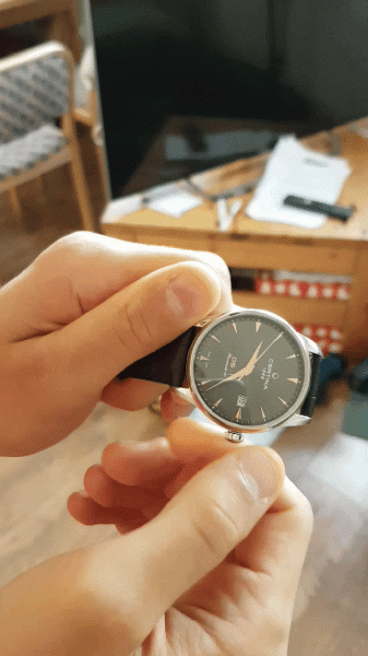

Pawel777 0 #51 Napisano 4 Września 2018 Oto problem Certiny. Zobaczcie, że najpierw datownik idzie po tym na 21 już nie... co sądzicie? 0 Udostępnij tę odpowiedź Odnośnik do odpowiedzi Udostępnij na innych stronach
forcecarrer 0 #52 Napisano 4 Września 2018 no fajnie fajnie, ale na tym filmiku masz godzinę 21:25 czy 09:25, bo jesli ta pierwszą to robisz podstawowy błąd, mianowicie nie zmienia się daty w zegarku miedzy około 21:00 a 04:00 rano, bo można w ten sposób rozwalić mechanizm zmiany daty 0 Udostępnij tę odpowiedź Odnośnik do odpowiedzi Udostępnij na innych stronach
rafi 16098 #53 Napisano 4 Września 2018 Dokładnie, jak pisze Kolega powyżej. Ja dla bezpieczeństwa nigdy nie przestawiam daty między 18 a 6. Bardzo łatwo można w ten sposób rozpieprzyć mechanizm zmiany daty. 0 Udostępnij tę odpowiedź Odnośnik do odpowiedzi Udostępnij na innych stronach
Pawel777 0 #54 Napisano 4 Września 2018 Ok. W instrukcji jest napisane 10-14, 22-02 i tego się trzymam. A godzina była wcześniejsza tylko sam przestawiłem w trakcie jak już widziałem, że się nie kręci . I to byla 9:25 rano.Pytanie czy w tym przypadku jest to normalne bez względu na godzinę? 0 Udostępnij tę odpowiedź Odnośnik do odpowiedzi Udostępnij na innych stronach
rafi 16098 #55 Napisano 4 Września 2018 Nie, to, że data nie zmienia się wtedy, kiedy próbujemy ją zmienić używając mechanizmu szybkiej zmiany daty nie jest normalne Ale to, która jest godzina (9 czy 21) może mieć tu znaczenie i nie można stwierdzić, że jest to nieprawidłowe działanie NIEZALEŻNIE od godziny. 0 Udostępnij tę odpowiedź Odnośnik do odpowiedzi Udostępnij na innych stronach
Pawel777 0 #56 Napisano 4 Września 2018 Tylko chyba jeśli miałoby to znaczenie to w ogóle powinien nie zmieniać daty(?), a tutaj najpierw idzie...i potem znów nie idzie. 0 Udostępnij tę odpowiedź Odnośnik do odpowiedzi Udostępnij na innych stronach
rafi 16098 #57 Napisano 4 Września 2018 Niekoniecznie. Czasem tak bywa, że czegoś nie powinno się robić, a mimo to robimy to coś. I nic złego się nie dzieje. Ale za kolejnym razem może się zadziać. Tak się mogło stać w tym przypadku 0 Udostępnij tę odpowiedź Odnośnik do odpowiedzi Udostępnij na innych stronach
Pawel777 0 #58 Napisano 4 Września 2018 Czyli ogólnie rzecz biorąc coś jest zrypane? 0 Udostępnij tę odpowiedź Odnośnik do odpowiedzi Udostępnij na innych stronach
rafi 16098 #59 Napisano 5 Września 2018 No jeśli kręcisz koronką w pozycji szybkiej zmiany daty, a mimo to data się nie zmienia, to tak - coś jest zrypane. 0 Udostępnij tę odpowiedź Odnośnik do odpowiedzi Udostępnij na innych stronach
