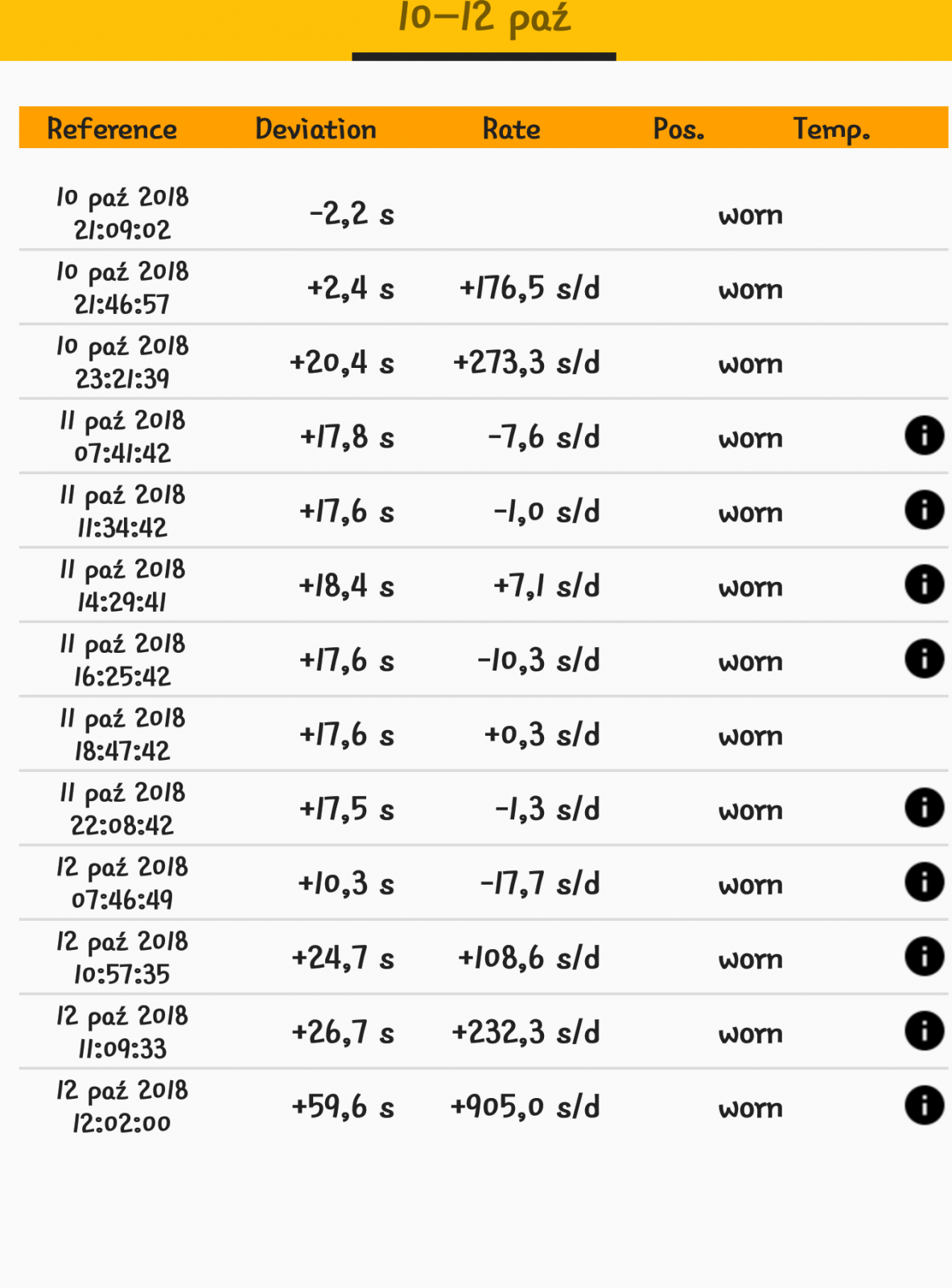

gucio6 2 #1 Napisano 10 Października 2018 Zegarek kupilem nowy. Mam go rowne dwa tygodnie. Zauwazylem jedna wazna rzecz. Jak go nosze, a pracuje bardziej fizycznie to strasznie sie spieszy, np o 9 rano ustawialem go rowno z godzina w telefonie a po poludniu spieszyl sie o 3-5min !Czasem wydaje mi sie ze spieszy sie mniej. A raz nawet po 2 czy 3 godzinach spieszyl sie juz ponad 1 min. Dodam co wazne, ze jak go nie nosilem 2 doby to chodzil perfekcyjnie co do minuty. Co robic?? Zegarmistrz? Gwarancja? 0 Udostępnij tę odpowiedź Odnośnik do odpowiedzi Udostępnij na innych stronach

gucio6 2 #5 Napisano 10 Października 2018 dookreśl fizyczną pracę, bo to może mieć wpływ na dokładność zegarka.Charakter Twojej pracy sprawia, że mechanizm pracuje w stanie maksymalnego naciągu. To jest raczej stan normalny dla zegarka z naciągiem automatycznym, więc nie powinien mieć tak dużej odchyłki dobowej.Zainstaluj sobie aplikację WatchCheck i przez kilka dni zarejestruj odchyłki podczas noszenia i spoczynku zegarka (odkładając go w różnych pozycjach). Wtedy będzie jasne, czy spieszy się bardziej podczas noszenia.Spieszy sie ewidentnie. Nie potrzeba tego nawet zapisywac. Dzis o rownej 17 synchronizowalem go z telefonem i na obecna chwile spieszy sie juz 30-40sekund. I prawdopodobnie jesli dzisiaj go zdejme na noc, ustawie co do sekundy i jutrzejszy dzien go nawet nie dotkne to bedzie wskazywal idealnie. P. S podpowie mi ktos jak korzystac z tego programu watch check? Nie znam angielskiego. 0 Udostępnij tę odpowiedź Odnośnik do odpowiedzi Udostępnij na innych stronach
gucio6 2 #6 Napisano 11 Października 2018 Od wczoraj kontroluje go z tym programem na telefonie i wychodzi na to ze jak go nie nosze to jest bardzo punktualny. Wiec problem pojawia sie kiedy zaczynam go nosic. Co w zwiazku z tym? Zegarmistrz i regulacja? 0 Udostępnij tę odpowiedź Odnośnik do odpowiedzi Udostępnij na innych stronach

gucio6 2 #9 Napisano 12 Października 2018 Dzis o 8 rano zalozylem go na reke. A tak przez ostatnia dobe lezal. Co w zwiazku z tym? 0 Udostępnij tę odpowiedź Odnośnik do odpowiedzi Udostępnij na innych stronach
