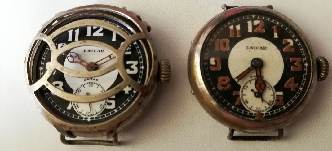

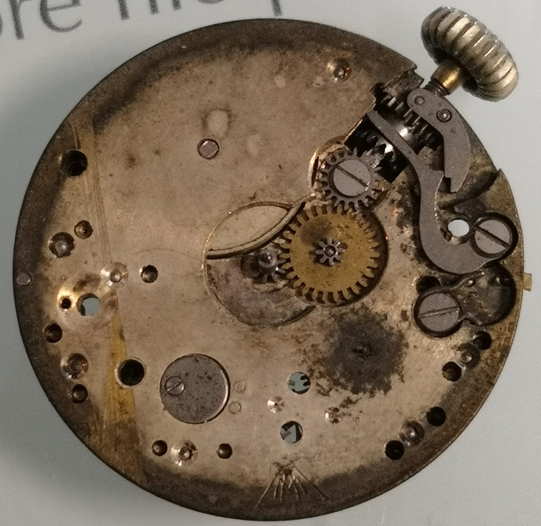

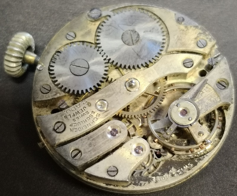

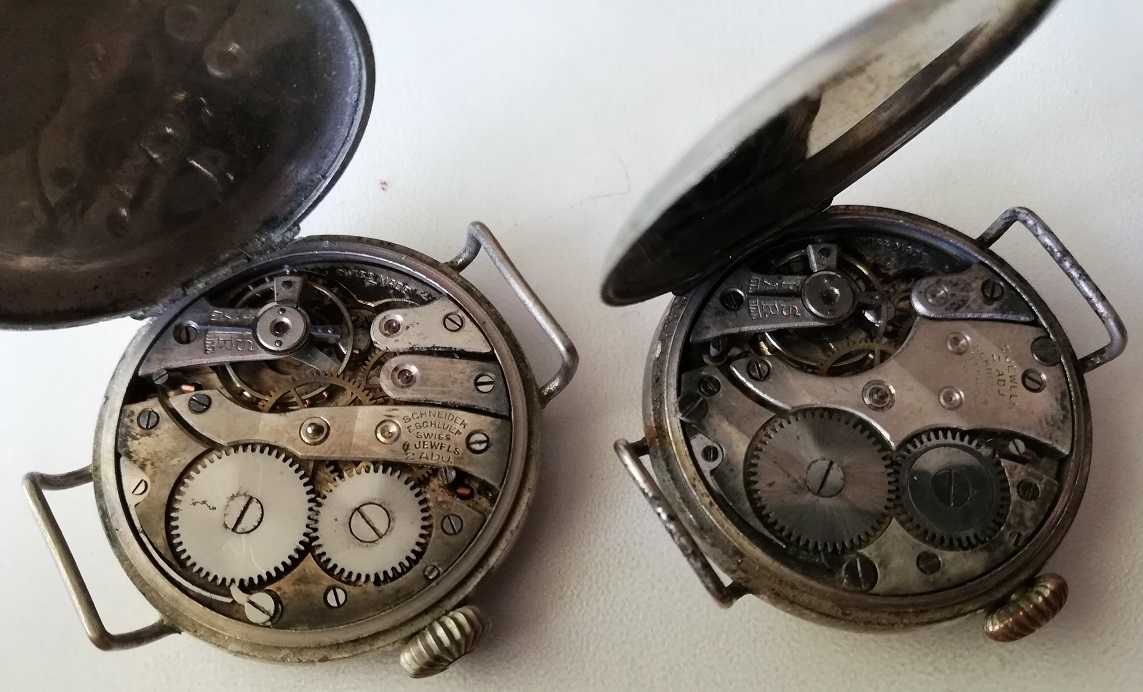

Koledzy - kupiłem dwa zegarki z okresu drugiej wojny światowej marki Enicar. Oba mają różne mechanizmy jednak wspólnie oznaczone są napisami "Schneider & Schluep"  Pod tarczą mają logo firmy AM, Adolf Michel SA, (Fabrique d'Ebauches, Grenchen, Schweiz). W okolicy balansu jeden ma cyfrę 2 a jeden cyfrę 3.
Niestety jeden z nich ma brak włosa i uszkodzony balans. Próbuję coś dobrać. Czy ktoś z Was rozpoznaje te mechanizmy?

To są własne mechanizmy AM (Adolf Michel) ... jak to sam napisałeś. Wydaje mi się, że to ten sam mechanizm, mają tylko inny układ mostków.
Jeśli rozmiar pasuje to jest to AM 220 ...
http://www.ranfft.de/cgi-bin/bidfun-db.cgi?10&ranfft&&2uswk&AM_220
Być może te cyfry pod balansem oznaczają właśnie różne warianty ... ale tego nie jestem pewien.

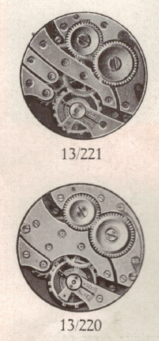

Dostałem odpowiedź, więc:
1. mechanizm z trzema mostkami to AM 220
2. mechanizm z czterema mostkami to AM 221
oba to rozmiar 13''' można je znaleźć w katalogu Ebauches z roku 1928, powyższe mechanizmy są jednak starsze niż 1928 ponieważ mają starszy typ naciągu. Oba mechanizmy występują również w katalogu « CATALOGUE GENERAL  of FAVORIS WATCH Co. A. MICHEL S.A. GRENCHEN » z lat 1919/1920. AM (Adolf Michel S.A.) wyeksportował wiele zegarków do USA, Roskopfa a także 8-dniowych zegarków takich jak Hebdomas. Wyprodukował rówież wiele gotowych zegarków, mechanizmów  lub dla innych znaków towarowych.

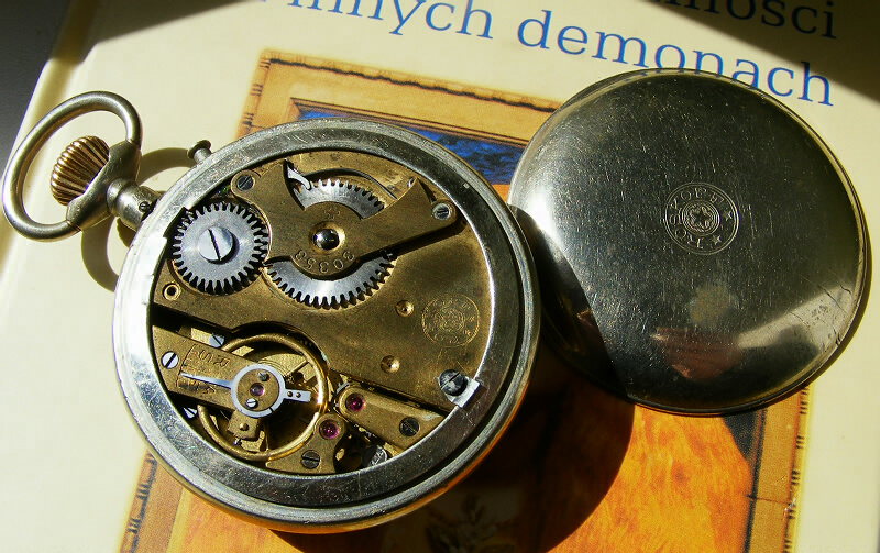

Tak dla ścisłości, ponieważ bardzo lubię Roskopfy, firma robiła klony i sądząc z przykładu który pokazali, jakości znacznie odbiegającej od oryginału. Ten "Habdomas" to już ewidentna podróba ... no ale nie byli jedyni.  :)

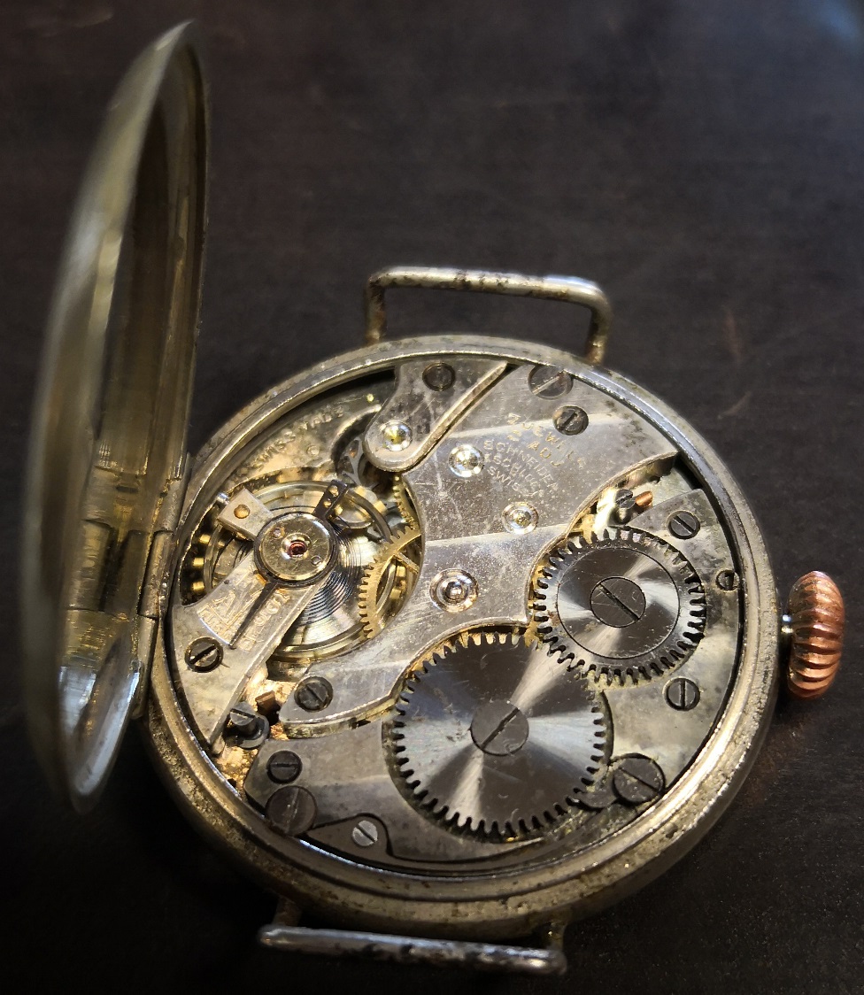

Jeśli lubisz Roskopfy to mam taki u siebie. Uratowałem go kiedyś.
bea589c69d2a66da097213f8ad7d6c26.jpg5b6ff83174ca7aba83d445911dd90ffb.jpg81a594e1a2216353a6e49a42fce00a64.jpg5d96b35e2f29085a9f2152c469faf1de.jpg
Miłośnik marki Enicar.
Kupię wszystko, rozsądek zachowując, co ma związek z marką ENICAR.

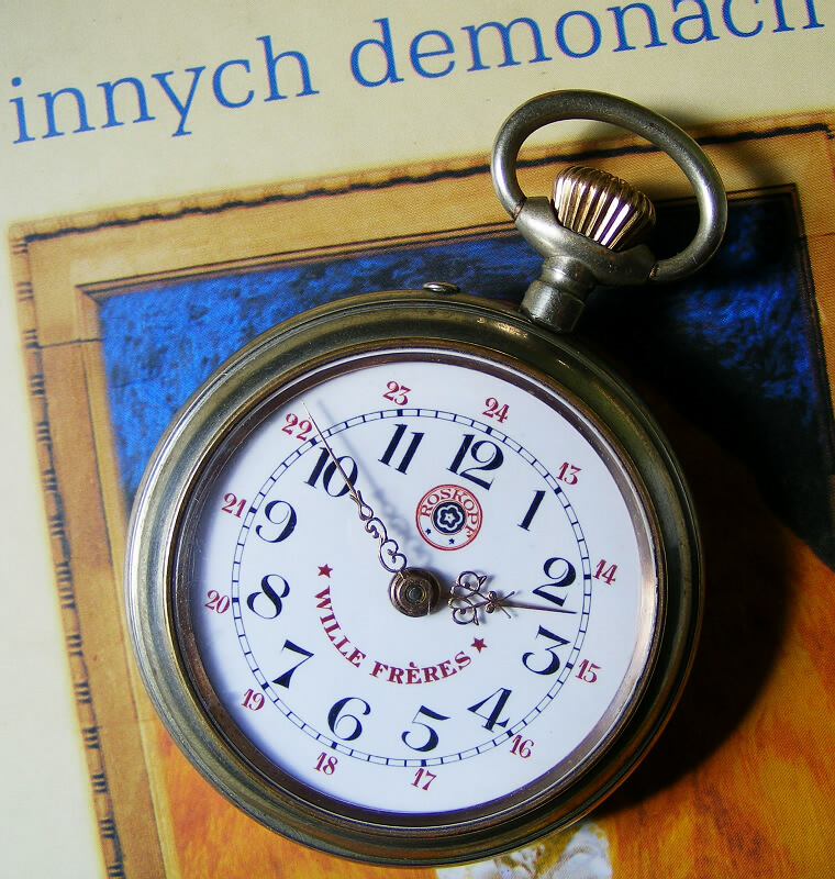

W. Rosskopf produkowany przez firmę C. Meyer-Graber (potem Vittori & Cie.).
Świetny przykład firmy, która przez lata otwarcie i z dużą premedytacją produkowała klony autentycznych Roskopfów. Kopiowali wszystkie cechy szczególne tylko nieznacznie je modyfikując, te własne znaki i nazwy rejestrowali. Więcej, reagowali na wprowadzane z czasem stylistyczne modyfikacje. Np. ten czerwony kolor pojawił się w Roskopfach później i wskazówki masz chyba niewłaściwe. Coś tam nawet opatentowali by uwiarygodnić typowe dla oryginałów określenie.
Mam prawdopodobny pierwowzór, trochę nietypowy bo w mniej klasycznej wersji z cyframi arabskimi ...
