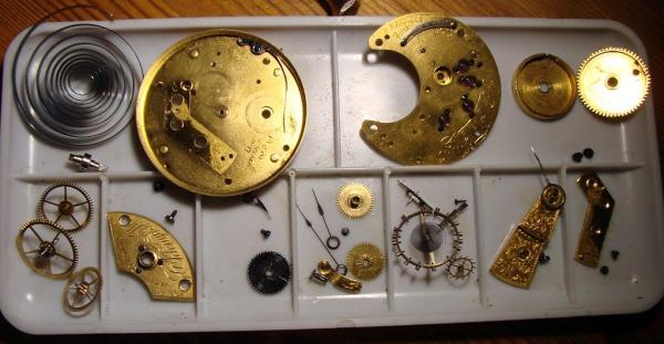

Newark rozebrany do rosołu. Nie potrafiłem otworzyć opatentowanego bębna sprężyny, siedzi bardzo mocno i boję się go uszkodzić...
Zegarek przeszedł niegdyś szereg napraw (albo jedną bardzo rozległą naprawę), obejmujących naprawę osi balansu, wymianę włosa (i dociążenie koła balansowego licznymi wkrętami), a także rozległą naprawę koła centralnego...
Na trzecim kole przekładni zainstalowano mosiężną podkładkę, redukującą luz pionowy.
Przerzutnik - wymieniony na mosiężny.
Wychwyt kotwicowy szwajcarski.
Mechanizm nosi oznaczenie 'Full jewelled", jednak nie jest to prawdą - od strony tarczy kamieni nie posiada.
Inspirowany Walthamem 1857 projekt posiada również dodatkowy mostek przekładni od strony tarczy.
Nic nowego dla fanów zegarmistrzostwa angielskiego, natomiast znaczna część mechanizmów amerykańskich takowego jednak nie posiadała.
Ciekawostką z Newark jest dodatkowy mostek dla koła zmianowego przekładni wskazań oraz... mosiężna sprężynka zapadki.
Nie wiem, czy oryginalna, stalową sprężynkę wymieniono na mosiężną, czy też w istocie tak było fabrycznie - nie mam zdjęc innych mechanizmów do porównania...
Mechanizm ma piękną tarczę sygnowaną "Newark Watch Works".
Po oliwieniu  - chodzi, ale tak sobie.
Do tego balans jest ustawiony nieco krzywo nad płytą i w niektórych pozycjach leciutko obciera.
Nie jest to krzywe koło balansowe, bo odchylenie jest stale takie samo (tzn w tą samą stronę)., co jest troche dziwne, bo wskazuje na niecentrycznie wstawione łożysko, a te wyglądają na fabryczne (???). Wnioskuję jednak, ze coś musiało być nakombinowane, bo jak inaczej?

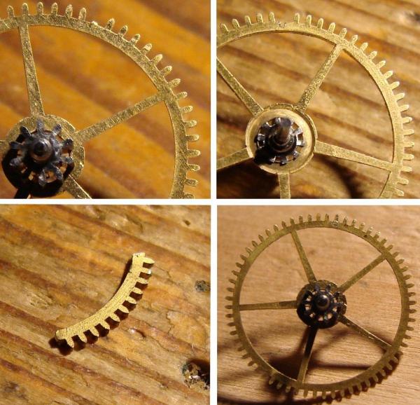

Problem z osią balansu miałem już (prawie) rozwiązany, za to pojawił się kolejny kłopot...
Ten ząb jest już złamany. Trzyma się na paseczku metalu, ale o prostowaniu nie było mowy...
To konsekwencja pęknięcia sprężyny w zegarku niewyposażonym w zabezpieczenie (tzw. Safety Pinion) na osi centralnej.
Postanowiłem zatem pozyskać i przeszczepić ząb z innego zębnika - mam kilka połamanych kół centralnych...
Powinno się go wlutować, ale nie mam narzędzi do tak precyzyjnego lutowania, wiec zbiłem to wszystko do kupy i opiłowałem ząbek (nieznacznie zahaczając sąsiedni, niestety). Ogólnie nieźle, ząbek siedzi dość mocno. Podczas testów przekładni słychać subtelne kliknięcie, ale przekładnia nie zatrzymuje się (tzn rozpędzona dalej pracuje siłą własnego rozpędu, nie blokując się na wymienionym ząbku).
