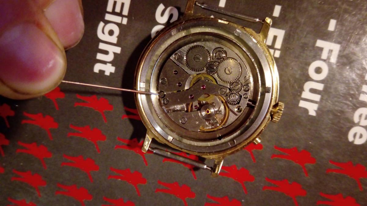

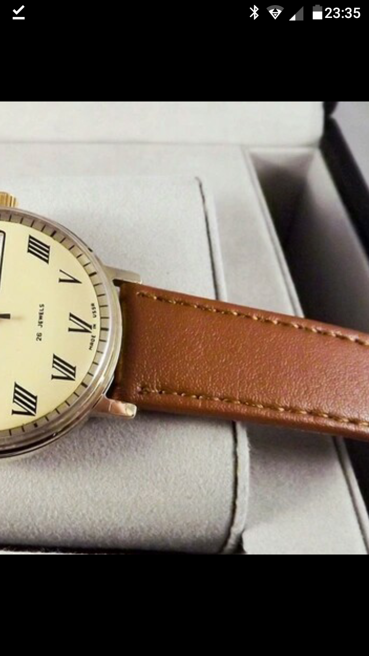

Witam mam pewien problem . Mam stary zegarek pamiątka rodzinna zegarek nigdy nie działał z okazji świąt i wolnego czasu odkręciłem dekiel i okazało się że jest urwana jedna z śrubek trzymająca mechanizm naszczeście udało się wykręcić resztę śruby blaszkę utrzymującą mechanizm znalazłem obok . Zegar już się nie blokuje natomiast drugi problem jaki zaobserwowałem to śpieszy się drastycznie na jedną minutę 22s wskazówka sekund bardzo szybko porusza się po tarczy .Nie jestem specem w tej dziedzinie ale mechanika jest mi znana wiem że zegarek to bardzo małe precyzyjne urządzenie . czy jestem sam w stanie go skalibrować ustawić ?
1 fotka miejsce urwanej śrubki
2 wygląd zegarka
Jaki to model dokładnie chciałbym go doprowadzić do ładu na co dzień poruszam się radzieckim autem więc i czas mógłby płynąć z radzieckim zegarem

To SLAVA 2428 z komplikacją podwójnego kalendarza:
http://www.ranfft.de/cgi-bin/bidfun-db.cgi?10&ranfft&&2uswk&Slava_2428
Na forum jest sporo wątków o tym mechanizmie i pokrewnych w tym mniej skomplikowanych. Do bolączek mechanizmu należą problemy z ćwiertnikiem i kalendarzem.
"Pamiątki rodzinnej nie ratuj we własnym zakresie gdy nie masz nawet zielonego pojęcia." Przewija się przez forum wielokrotnie.
Tym bardziej, że łepek od urwanej śrubki może leżeć i coś blokować, niszczyć zęby kół przekładni i pochodnie. Absurdalnie szybki chód mechanizmu zwykle świadczy o uszkodzeniu, wypadnięciu palet z kotwicy czyli w realnych warunkach należy ją wymienić a zapewne i koło wychwytowe. Do poprawnego osadzenia palet oprócz kleju, typowo szelaku, jest jeszcze potrzebna wiedza a najlepiej wiedza i odpowiednie narzędzia gdyż tolerancje osadzenia palet są dosyć ścisłe by mechanizm po naprawie działał poprawnie.
Dziękuję za zainteresowanie zegar został nakręcony rano po usunięciu zerwanej śruby gdy stanie już ponownie nie będę nakręcał . Gdzie mogę udać się z tym zegarkiem w Poznaniu jakie mogą być koszty przeglądu i ustawień sam nie chcę bardziej już ingerować w jego wnętrze po prostu nie mam wiedzy . Jak widać na zdjęciu pierwszym szkło ma sporo rys, pierwszy zabieg to zrobienie porządku z mechanizmem a drugi polerowanie szkła i dobranie ciemno brązowego paska .
Nawiązał kontakt z Panem Zbigniewem z Rybnika. Ma on profil zegarki z dusza na fb zamierzam oddac w jego rece dziadkowy zegarek. Zdjecie przedstawia zegarek po serwisie. Mile widziane opinie
Wygląda elegancko. Zyskał drugą młodość :)
