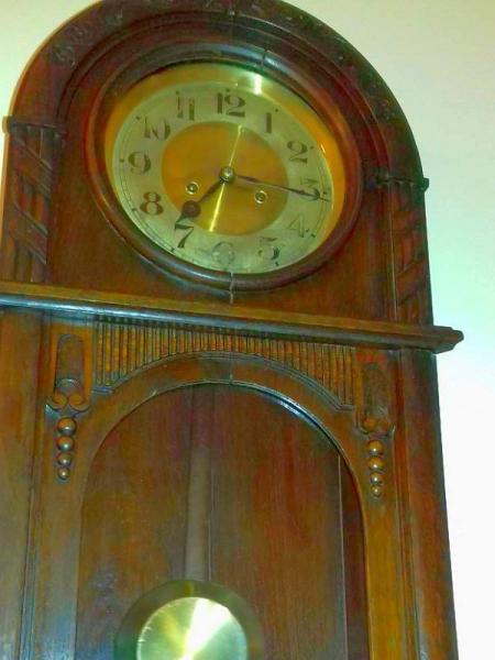

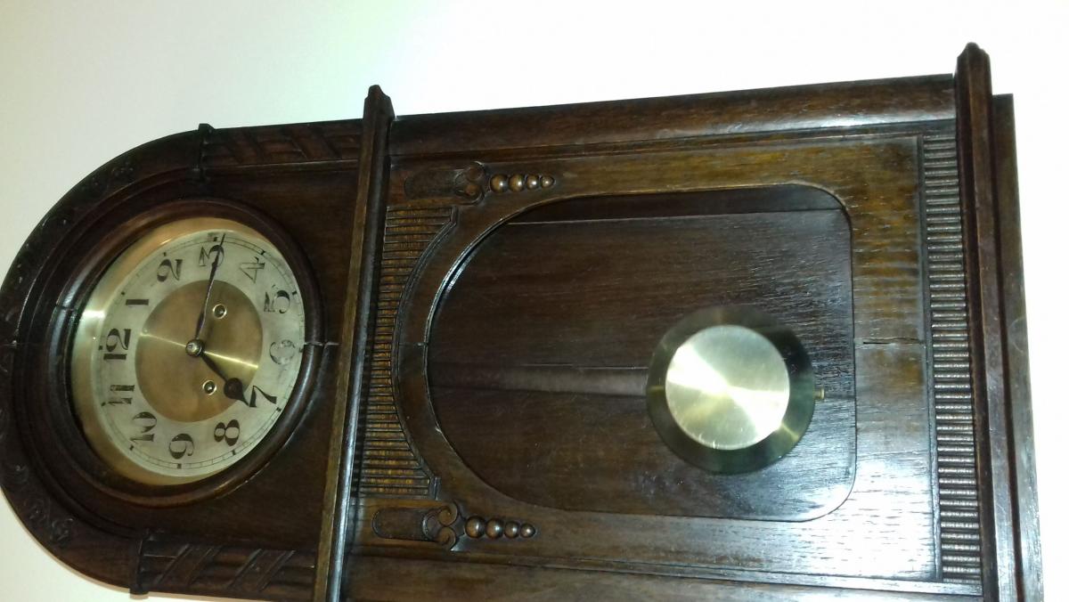

Proszę kolegów o pomoc w identyfikacji zegara a właściwie dwóch zegarów:
1. To wiem że mechanizm Gustav Becker skrzynia nie kompletna , chciałem prosić o jakieś zdjęcie katalogowe jak powinna wyglądać.
Na odszukanie identycznej raczej bym nie liczył.Ale jek widać, w podobnych skrzyniach stosowano niemal identyczne brody. Wzorowałbym się szczególnie na tym z pierwszego obrazka, 413.

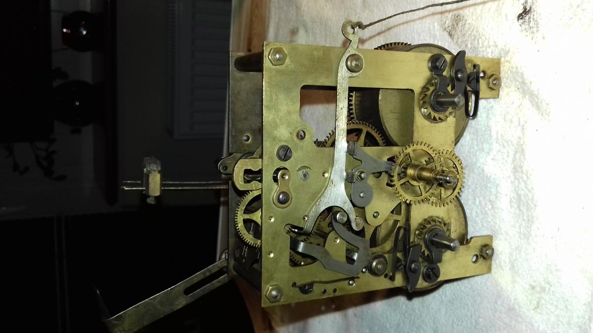

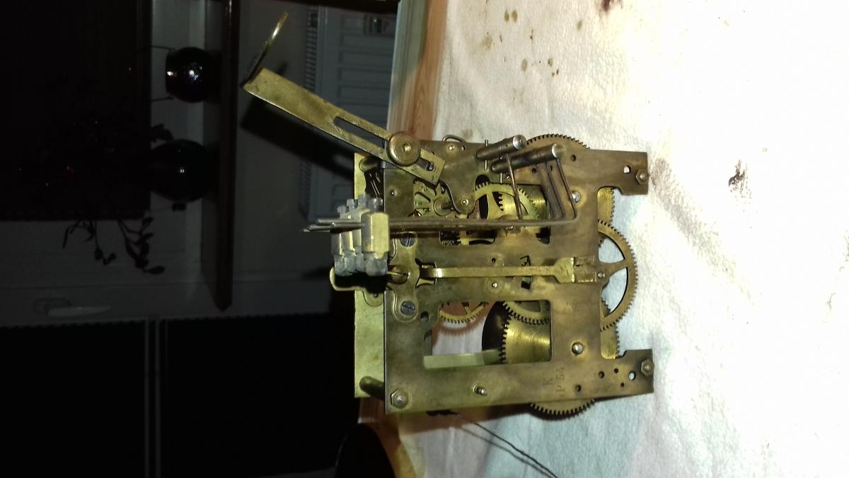

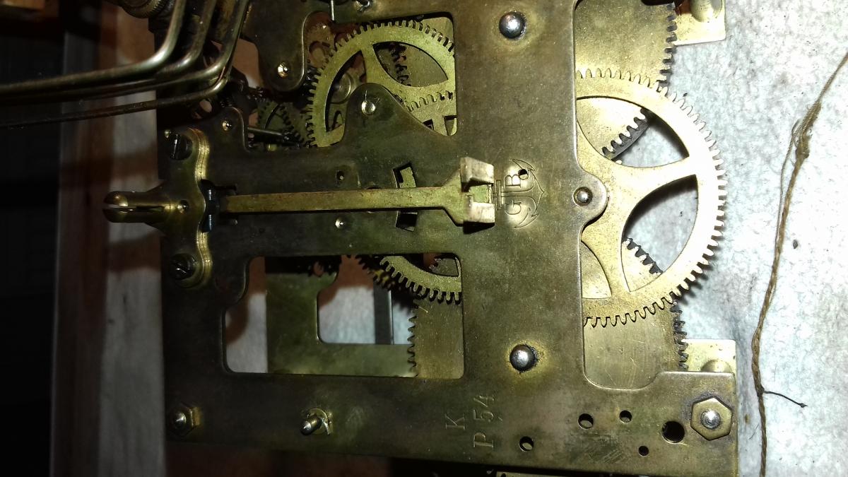

Bardzo dziękuję za zainteresowanie się moim problemem. A jeszcze pytanko mniej więcej jaki to rok bo na werku nie ma numeracji po której bym mógł się dowiedzieć rocznika.
A to pokaż ten werk...
Piotr
To jest werk wyprodukowany po maju roku 1925, zapewne przed 1932, jeszcze we Freiburgu.
Wydaje mi się, że w witrażu może brakować elementu ozdobnego z mosiądzu. Skrzynia wygląda na oryginalną. Mechanizm druga połowa lat 20-stych ubiegłego wieku.
Prezentowana skrzynia nie posiada witraża. Mamy tu jedynie fazowaną szybę, więc nie wiem o jaki ozdobny element z mosiądzu  miałoby chodzić?
Wojtek + Certina Club 2000 od lat
 Po prostu mam wrażenie, że ta szyba nie jest oryginalna i mogla być w przeszłości zbita. Oczywiście mogę się mylić. W katalogach, które posiadam nie widziałem dokładnie takiej samej skrzyni. Wszytko zależy od tego, czy na plecach są jakieś sygnatury GB

Czy ta skrzynia posiada dzielone drzwiczki? Wygląda, że tak. To czy można prosić o zdjęcia wnętrza skrzyni. To dość rzadko spotykane rozwiązanie, stosowane w zasadzie w zegarach podłogowych. Wtedy półka stanowiła oparcie mechanizmu, ale tutaj?
Co do brody, to na dolnej półce powinien być ślad po klejeniu. Może pokaż też spód, bo bywało, że brody nie było.
