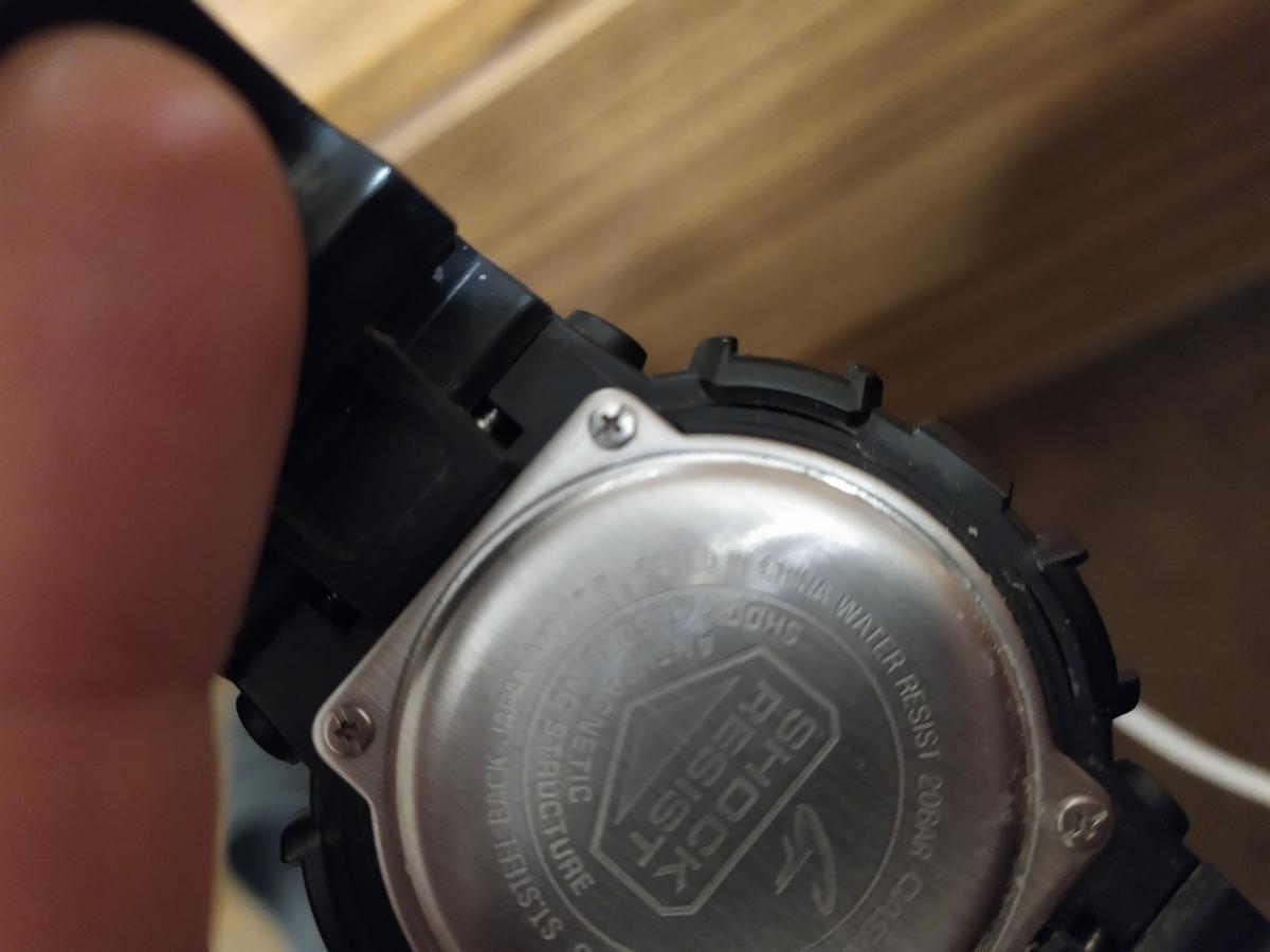

Witam,
Mam pytanie dotyczące modelu GAX-100B dzisiaj zobaczyłem, że na kopercie zegarka przy przyciskach pojawiły się przerwy (zdjęcie obrazuje problem). Pytanie czy to jest normalne? Jeśli nie to czy zegarek nadal jest wodoszczelny? Pozdrawiam serdecznie K.
Widoczne szczeliny są między bezelem, a kopertą i nie mają wpływu na szczelność zegarka. Nawet jakbyś zdjął bezel, zegarek pozostałby szczelny.
Szczeliny biorą się ze zużycia bezela. Zegarek na pewno nie jest nowy, bezel stracił już nieco swojej elastyczności, zwiększył nieco swój wymiar. Jak dokupisz nowy bezel, to będzie idealnie przylegał do obudowy.
