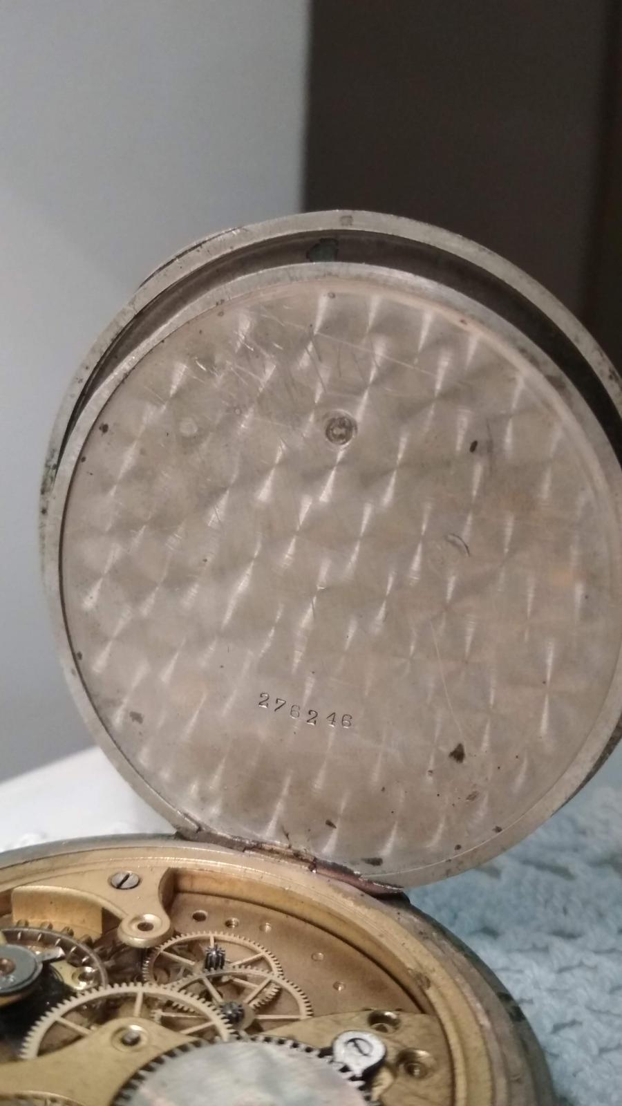

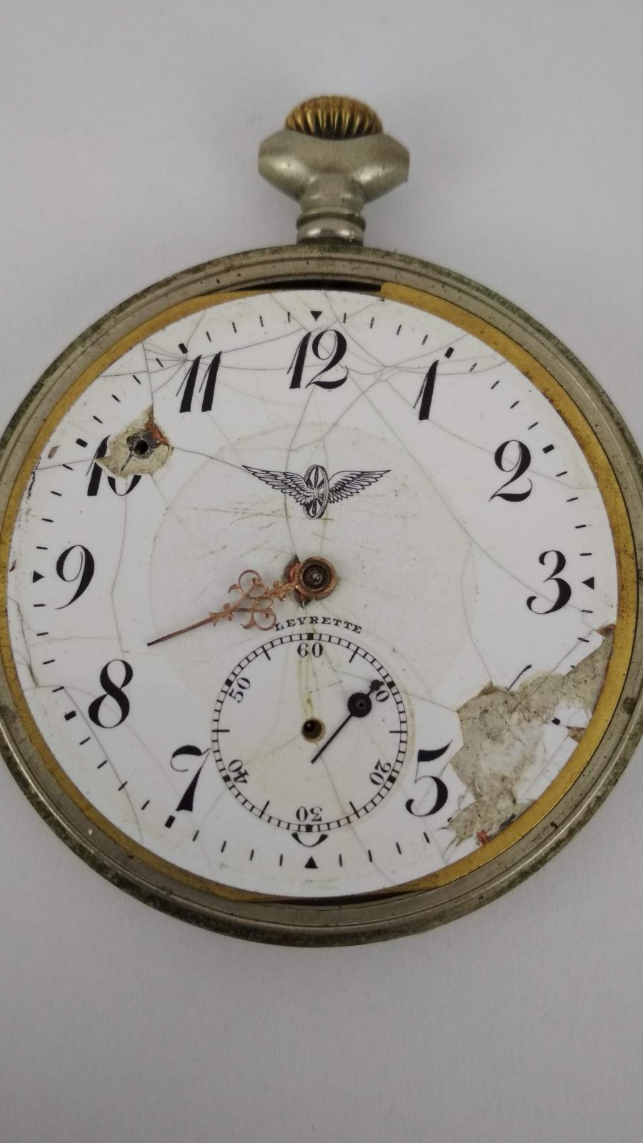

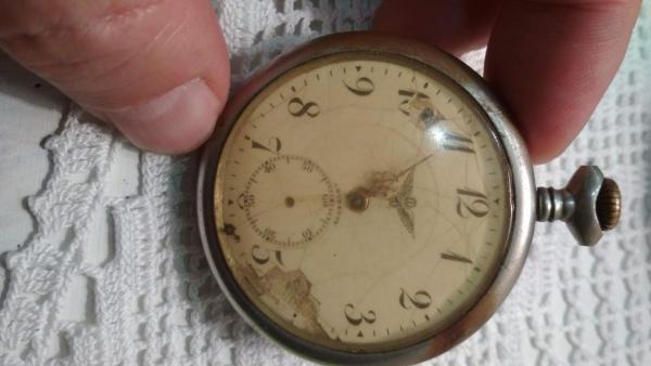

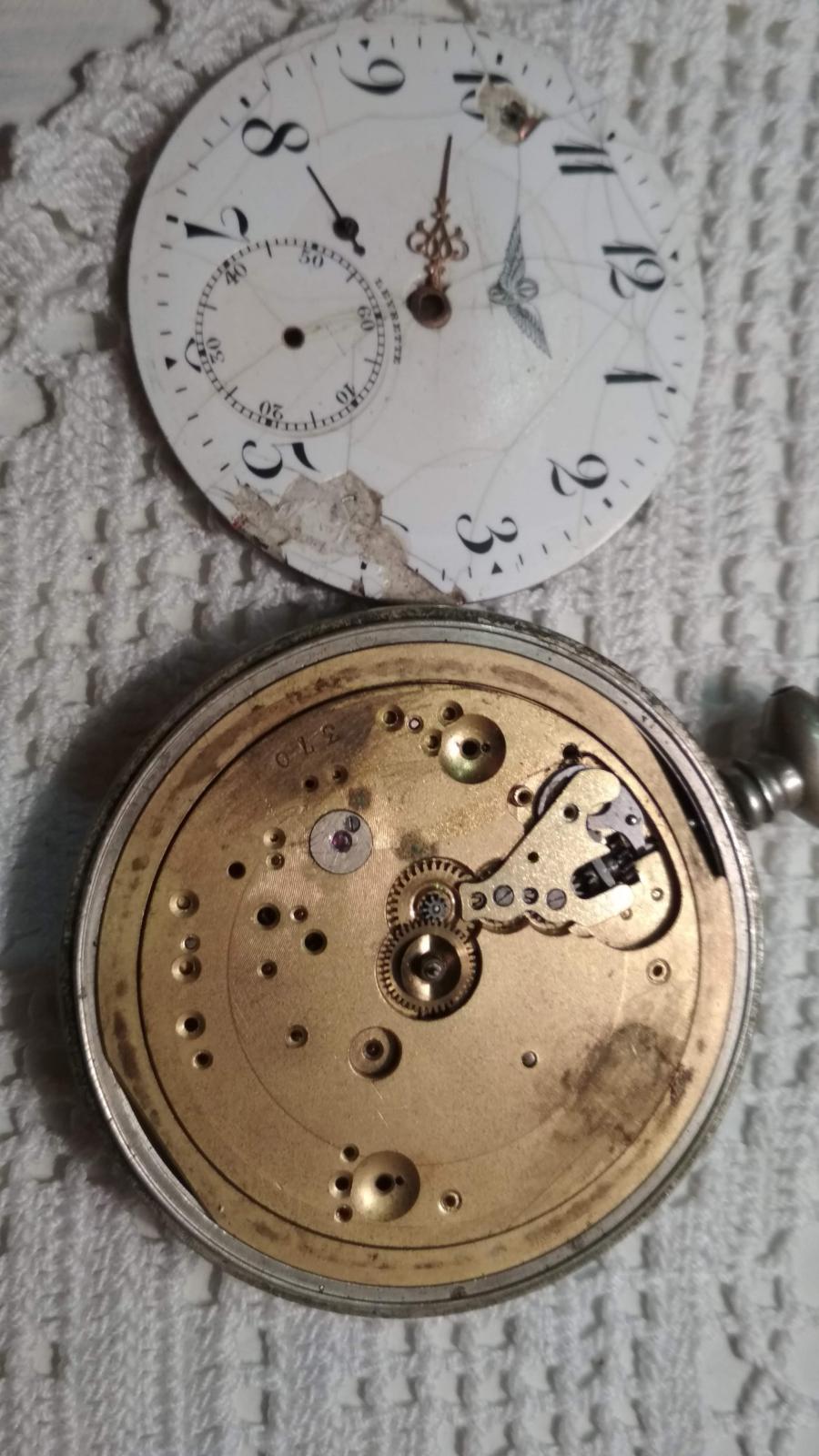

Witam, chciałem się podzielić informacjami na temat zegarka kieszonkowego Lavrette. Otóż jest to zegarek, który moja żona dostała po swoim dziadku około 30 lat temu. Ma on wartość sentymentalną dla mojej żony dlatego chciałem go odnowić na naszą równie okrągłą rocznicę ślubu. Moje poszukiwania zacząłem oczywiście od wujka google... i jakież było moje zaskoczenie gdy wyświetliły się setki stron porno (lepiej nie próbujcie tego przy dzieciach)- na całe szczęście mój 7 letni synek, który również się fascynuje starymi zegarkami, był akurat odwrócony i oglądał zegarek. No tak okazało się, że po polsku to coś w stylu "na pieska" ;-)

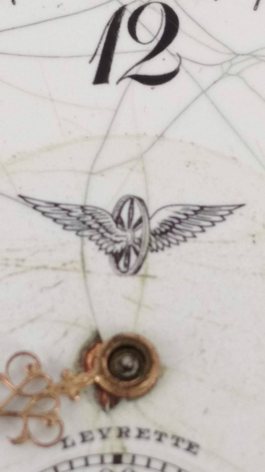

No ale po wpisaniu watch już się lepiej zrobiło i można było pooglądać podobne kieszonki tego producenta. Wyszło, że jest to zegarek z lat 20 wartości raczej nie dużej i można znaleźć sporo części a wręcz same mechanizmy za niewielkie pieniądze. Niestety zegarek jest uszkodzony. Nie mogłem znaleźć żadnego zegarka z tym samym logiem nad napisem. Dopiero na ebayu znalazłem zegarek z takim samym logiem i okazało się, że jest to zegarek sygnowany dla kolejarzy. (Wczoraj pytałem się teściowej czy dziadek miał coś wspólnego z koleją i potwierdziła, że przez krótki okres przed wojną pracował na kolei zanim został stolarzem). Więc postanowiłem, że tarcza musi pozostać ale niezbędna jest renowacja. Nie wiem jeszcze czy Głowacki się podejmie jak nie to gdzieś za granicą będę szukał. Wskazówki znalazłem podobne i chyba kupię mechanizm do wymiany części.
Proszę o sugestie od czego zacząć.
pozdrawiam
Od końca,
Wskazówek nie kupuj!!!
Wszystkie są podobne, aby pasowały muszą mieć bardzo zbliżoną srednicę otworów i odpowiednie długości.
Tarcza, .... no tak zmaltretowanej to jeszcze nie widziałem.

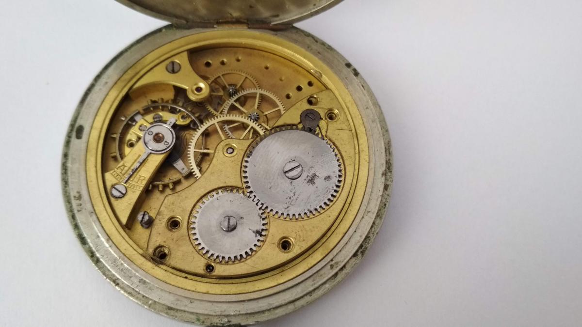

Mechanizm, są spore braki. Brak wkrętów, mostków.
Stan mechanizmu i tarczy moim zdaniem pokazują, że jakieś dziecko, młoda osoba z nieuświadomionymi zdolnościami manualnymi i ciekawością do mechanizmów wszelkiego rodzaju ćwiczyło na tym zegarku. Żaden zegarmistrz nawet ślepy i pijany tak zegarka by nie oddał nie zostawił. Te uszkodzenia, braki same nie mogły powstać, to niemożliwe.

Do ewentualnej rekonstrukcji najtaniej byłoby kupić mechanizm, dokładnie ten kaliber najlepiej z tarczą (każda będzie w lepszym stanie), a następnie oddać do roboty do dobrego zegarmistrza.

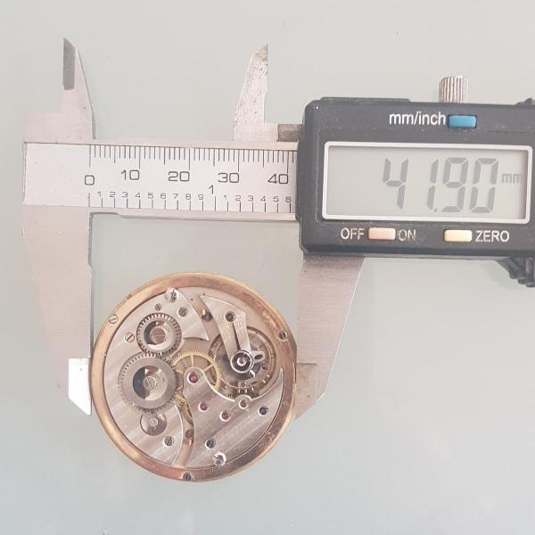

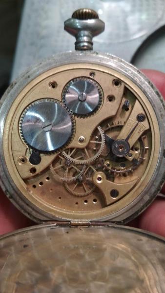

Chciałem kupić mechanizm, myślałem że to będzie prostsze- niestety nie znalazłem jaki to kaliber a 2 godz poświęciłem na poszukiwanie w http://www.ranfft.de. Znalazłem napis na mechanizmie 370 ale i to nic nie dało. Dałem sobie spokój i szukam czegoś na wymiar. Mechanizm ma średnicę 42,73mm a otwór Dm=41,23mm Do=41,9mm niestety nie zmierzyłem mechanizmu Dm. Powiedzcie mi w jaki sposób szukać i gdzie ? Może ktoś z Was ma pasujący mechanizm sprawny, nie musi być markowy byle był sprawny. Tarcza ma średnicę 46,2mm i raczej zostawię tą która jest tylko dam komuś do podreperowania- zalepienia dziur. Wskazówki dopasuję do "nowego" mechanizmu.

Obawiam się że będziesz miał problem, bo to nie tylko średnica ale i grubość, rozstaw otworów wskazówek i sekundowej o rozstawie nóżek tarczy nie wspominając.

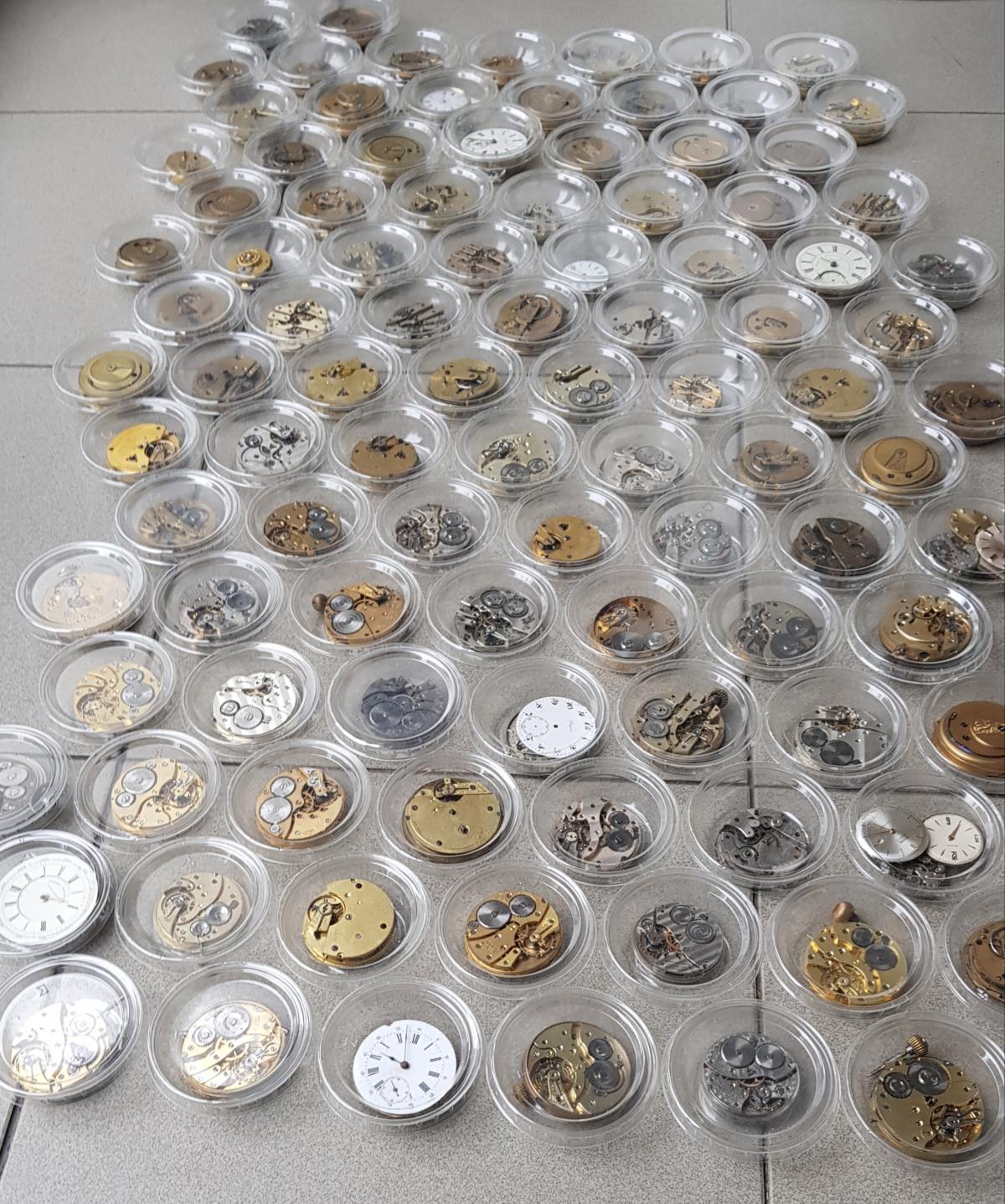

Ja walczę z podobnym tematem - kieszonką Kolegi z forum  i mimo że mam ponad 200 werków dawców to żaden nie podpasował  :(
a miało być tak prosto naprawić i doczyścić kopertę, dopasować werk do koperty, przełożyć tarczę i dobrać wskazówki ;) .
Po blisko roku poszukiwań i zakupie kilku werków /które powiększyły moje zbiory dawców  :D / dopiero ostatni zakup z Kanady daję szansę że po roku zmagań jeśli uda mi się go uruchomić, ztoczyć zbędny rant i przespawać nóżki tarczy to wydawałoby się że beznadziejna sprawa zakończy się sukcesem - ale "nie chwalmy dnia przed północą" ;)

W moich przepastnych zbiorach znalazłem np. coś takiego,  średnica niby pasująca ale sama średnica nie zawsze gwarantuje sukces  :D
Mechanizm do roboty

Zwymiarowałem Go w miarę dokładnie, no powiem że się wystraszyłem i teraz wiem że będzie trudno coś dopasować. Najdziwniejsze, że nie mogę znaleźć tego Cal.370. Chyba najbliżej mu do Doxy. Jeżeli "Kieszonkowe" uważasz, że ten mechanizm wejdzie to ok. Tylko co masz na myśli -do roboty, coś poważnego czy konserwacja?
Witaj,
ten mechanizm w świetle tego co teraz podałeś będzie raczej za mały ale trudno wyrokować na odległość nie mając zegarka w ręku, "do roboty" znaczy tle że wszystkie mechanizmy które mam i wstawiam do zegarków nie są nowe i wymagają w najlepszym przypadku rozebrania, czyszczenia, ew. polerowania czopów i smarowania i regulacji /w najlepszym przypadku ;) /. Twoja koperta z tego co widzę ma pierścień redukcyjny więc zawsze można go usunąć lub podtoczyć dając mechanizm o większej średnicy. Należy raczej szukać mechanizmu który będzie pasował grubością i rozstawem otworów wskazówek z tym że jak napisałem ja blisko rok tego szukałem próbując realizacji reanimacji kieszonki Kolegi z forum /o nietrafionych zakupach nie wspominając/. Ten zegarek trfił do mnie i mimo że miałem go w ręku to i tak kupując mechanizmy na odległość nie zawsze można się doprosić sprzedawców o podanie dokładnych wymiarów jeśli w ogóle chcą odpowiadać i dlatego nietrafione zakupy.
