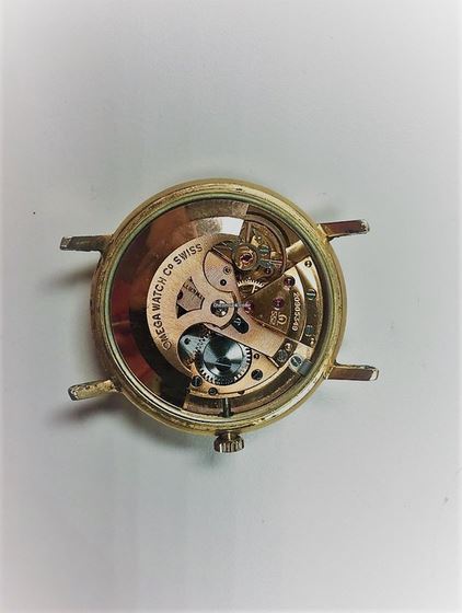

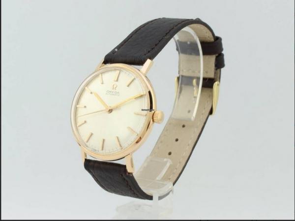

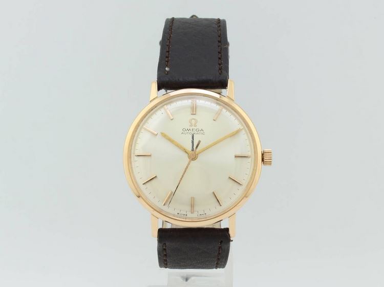

Proszę o radę czy zegarek wart jest zakupu. Czy widzą Państwo jakieś niezgodności, coś co wydaje się podejrzane?

Omega z 1963 roku dość popularna z tym żółtym złotem to najważniejsze jest jakiej próby 375/585/750 poproś jak możesz o zdjęcie wewnętrznej strony dekla, koronka nie sygnowana ale to nie duża wada zegarek raczej "zmęczony" a najlepiej opisany to chyba jest pasek, rozmiar trochę naciągnięty raczej 33 mm mierzone bez koronki. Tarcza pasuje do mechanizmu i koperty wskazówki też.
