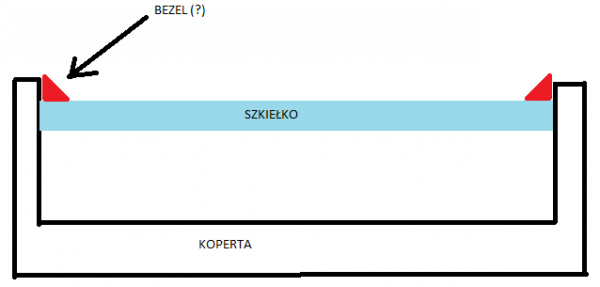

Chciałbym poprosić Was o pomoc. Bawię się drukarką 3D, wydrukowałem już "z nudów" kilka rzeczy m.in prosty zegarek no, a skoro wydrukowałem to postanowiłem go złożyć, nawet tylko po to, żeby leżał sobie w całości :P
Chciałbym "wykończyć" miejsce styku szkiełka z kopertą właśnie takim elementem jak ten zaznaczony na załączonym zdjęciu. Nooo i tutaj pojawia się problem, bo z tego co wygooglowałem jest to po prostu bezel, ale nigdzie nie mogę znaleźć ani jednego o takim kształcie.
Chciałbym, żeby tak jak tutaj jego przekrój był czymś w rodzaju trójkąta tak jak przedstawia to moja profesionalna grafika wykonana w paincie...
Czy ktoś może zna miejsce w którym mogę coś takiego kupić ?
Nie mam zielonego pojęcia, czy da się zrozumieć coś z tego mojego tłumaczenia, ale taką mam nadzieję :D
Z góry dziękuję za pomoc :)
Pozdrawiam.
Właśnie wolałbym jakiś metalowy, tak jak kilka innych elementów. Nie mam pojęcia jak to może się nazywać, ale widziałem to w wielu zegarkach, a jedyny opis tego elementu jaki znalazłem to właśnie bezel, pierścień lub watch crystal tension ring. Widziałem, że stosują to w drewnianych zegarkach, więc musi się dać to gdzieś dostać, raczej sami tego nie produkują tylko gdzieś zamawiają jak szkiełka.

To są 3 różne rzeczy, to o co pytasz w pierwszym poście nie jest żadną z nich.
Bezel/luneta jest montowany na kopercie.
Chapter ring/pierścień to element ozdobny, często z podziałką minutową, montowany pomiędzy tarczą a szkiełkiem.
Crystal tension ring/"uszczelka" służąca do montowania szkiełka. Montowana od spodu lub od boku(szkiełka), ale nie od góry.
To o co pytasz to jakaś zaślepka, i szczerze mówiąc nie spotkałem się żeby jakiś masowy producent coś takiego stosował.
Myślę, że źle interpretujesz pierwszy obrazek - tam bezel nie zasłania szkiełka. Obwód tarczy pokrywa się z obwodem szkiełka, bezel ma swój obwód, który nie styka ani nie zachodzi na dwa w/w.
Musisz wydrukować zaślepkę jaką potrzebujesz.

Bezel jest to ruchomy pierścień osadzony na kopercie w diverach. A Ty szukasz mocowania szkła, taki pierścień nie ma typowej nazwy bo to nie częste rozwiązanie. W drewnianych kopertach się go osadza bo jak się domyślam nie sprawdzi się osadzenie na ścisk, drewno pracuje i by wypadło.
Zastanów się nad szkłem akrylowym osadzonym na rościsk, jest elastyczne i może się sprawdzić w twojej kopercie. Innym rozwiązaniem będzie wklejenie go tak jak sklejają szkła zegarmistrzowie, klejem bezbarwnym
I co najważniejsze wrzuć fotkę tego co już masz, może Ci pomożemy albo doradzimy
Swoją drogą ciekawe jak to jest w przypadku zegarków z drewna, myślałem, że montują tam szkiełko jakimś klejem. Jak wrócę do domu będę miał chwilę czasu to "wystrugam" drewnianą kopertę, zaciekawiło mnie jak to wygląda w praktyce.
Właśnie myślałem nad wklejeniem i ten pierścień miał w sumie spełniać rolę takiego wykończenia bardziej niż mocowania samego w sobie.
Aktualnie jestem w drugiej części Polski więc zdjęcia nie zrobię, ale drukowałem z tego projektu, jedynie niżej osadziłem szkło w kopercie, właśnie po to, żeby zmieścić ten pierścień. Znając życie będę musiał drukować wszystko jeszcze raz, żeby idealnie się zgrywało.

Nim zaczniesz drukować, kup najpierw szkło i do niego drukuj. Jeżeli nie będzie dobrze spasowane, Twój zegarek może zostać pokonany przez zwykły deszcz
