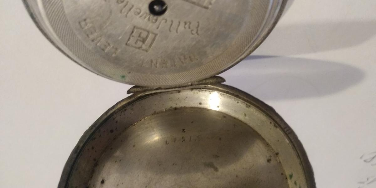

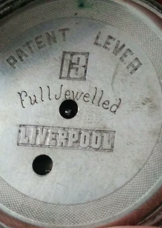

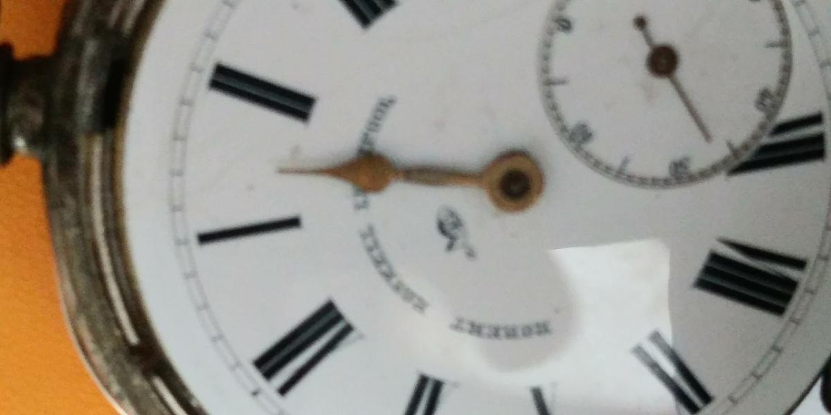

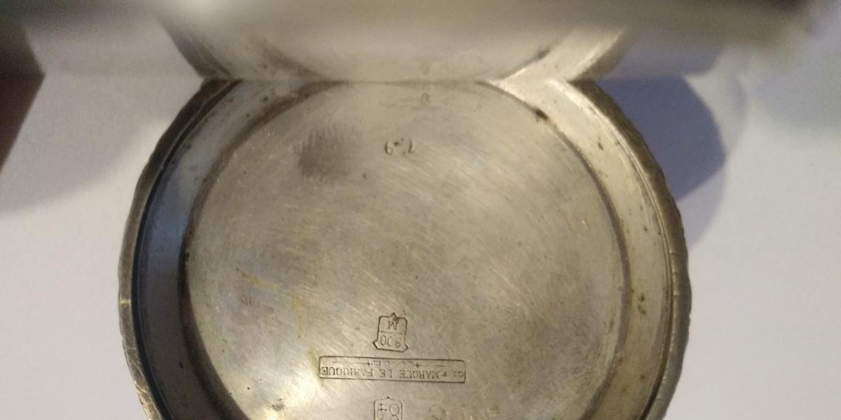

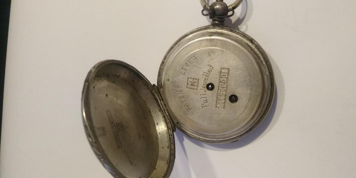

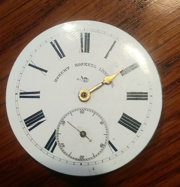

Witam, jestem w posiadaniu zegarka ze zdjęć. Nie wiem, czy jest na chodzie - nie mam kluczyka. Bardzo proszę o informacje, czy zegarek ma jakąś wartość? Średnica koperty 5,6 cm, grubość koperty 2 cm. Z góry dziękuję za pomoc.
Werk wygląda jakby nie był na chodzie. Obudowa srebrna, zegarków na forum nie wyceniamy (czytaj regulamin)
Zegarek - jak "stoi" napisane na deklu - wyprodukowano w LeLocle.
Nie widać nóżek tarczy od strony mechanizmu, wiec tarcza może byc przyklejona (i wtedy pytanie, czy oryginalna?).
Jest to szwajcar na rynek [EDIT] rosyjski, jak się okazuje (!), w LeLocle dośc często (już od czasów Quartiera) używano marki Roskell, choć oczywiście nie są to "te" Roskelle, niektórzy używają nawet słowa "podróba", ale ponieważ powstawały później, mnei to wygląda na sytuację podobna jak dzisiejszy chińsko-angielsko-niewiadomojaki Ingersoll :)
Te zegarki NIE są bezwartościowe, ten ma ciekawy kształt płyt, niestety stan - na oko - nie napawa optymizmem...
Ciekawe, ze posiada on rosyjską próbę 84, uważa się intuicyjnie, ze Roskelle szły na Anglię, jednak zegarki z Locle z Rosję były również sygnowane np. Tobias, więc... ;)
Miłego dnia!
