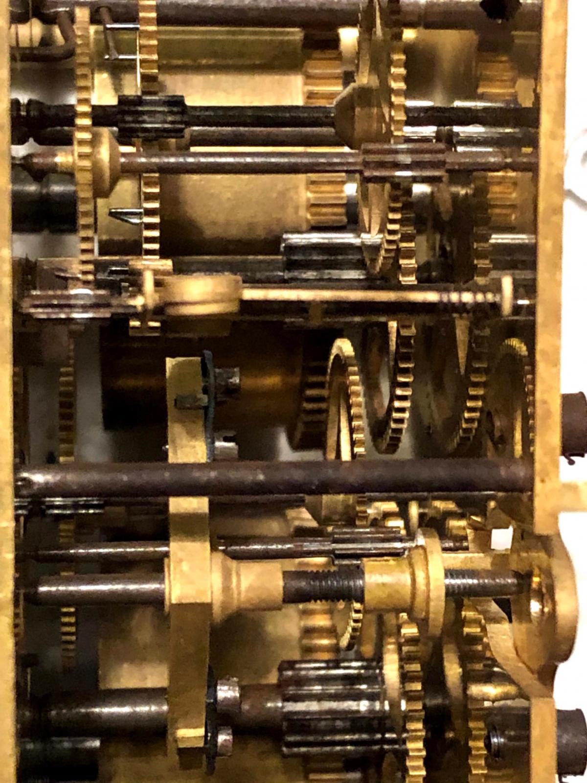

mam pytanie odnośnie usuwania rdzy z zardzewiałych elementów mechanizmu - jak , czym, czy tylko mechanicznie? Nafta, benzyna,gronal sprawdzone, bez efektu. Mam taki stary werk który chciałbym przywrócić do życia GB P48. Stan strychowy i to ze strychu z dziurawym dachem. Był totalnie zapaćkany czarnym „szajsem” po wstępnym umyciu w w/w środkach ukazała się rdza - jak na zdjęciach. Jak się do tego zabrać?

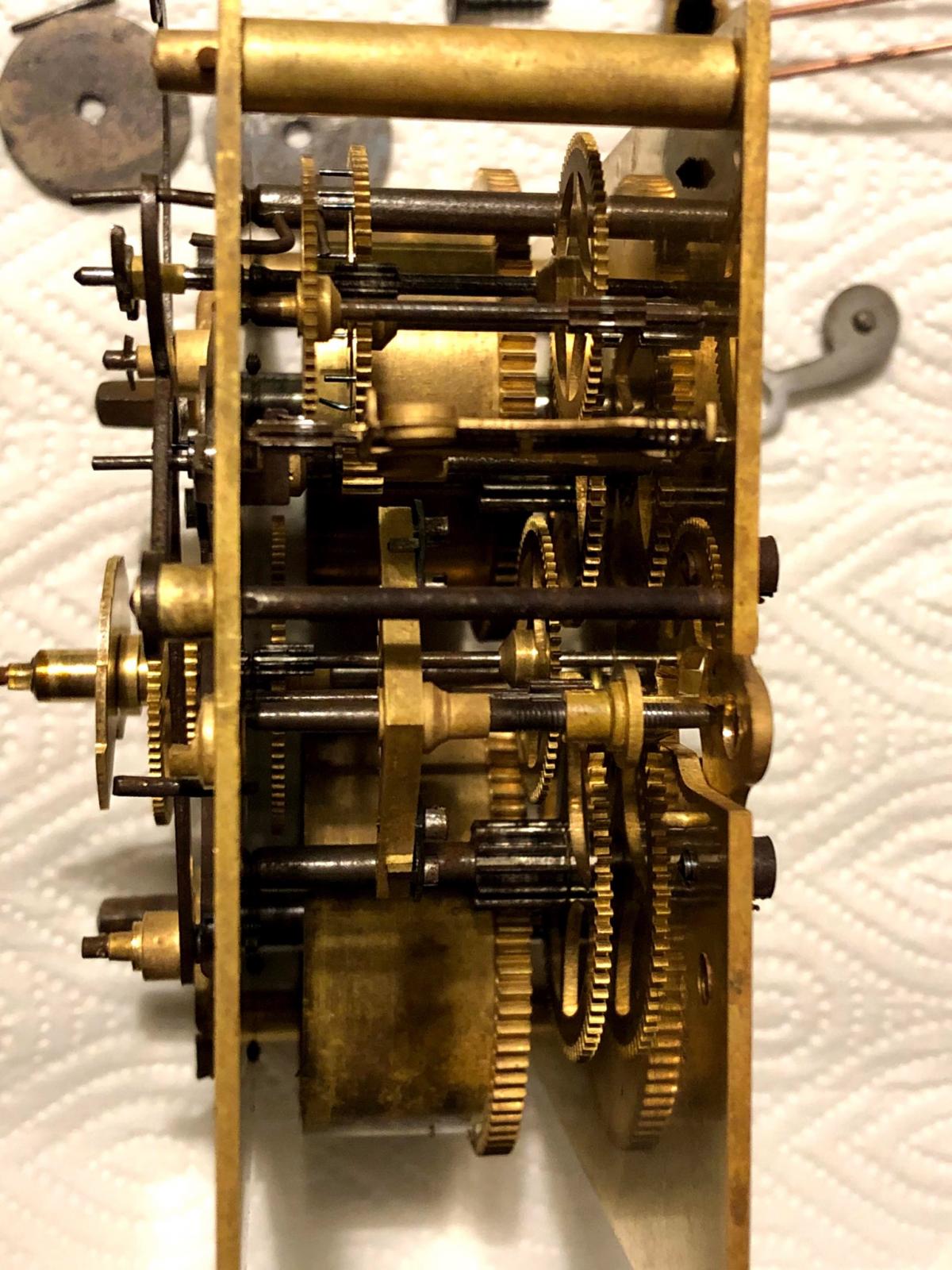

Tak, na pierwszy ogień poszedł w całości, nie było nic widać. Teraz jest rozebrany, ale problem nadal aktualny...

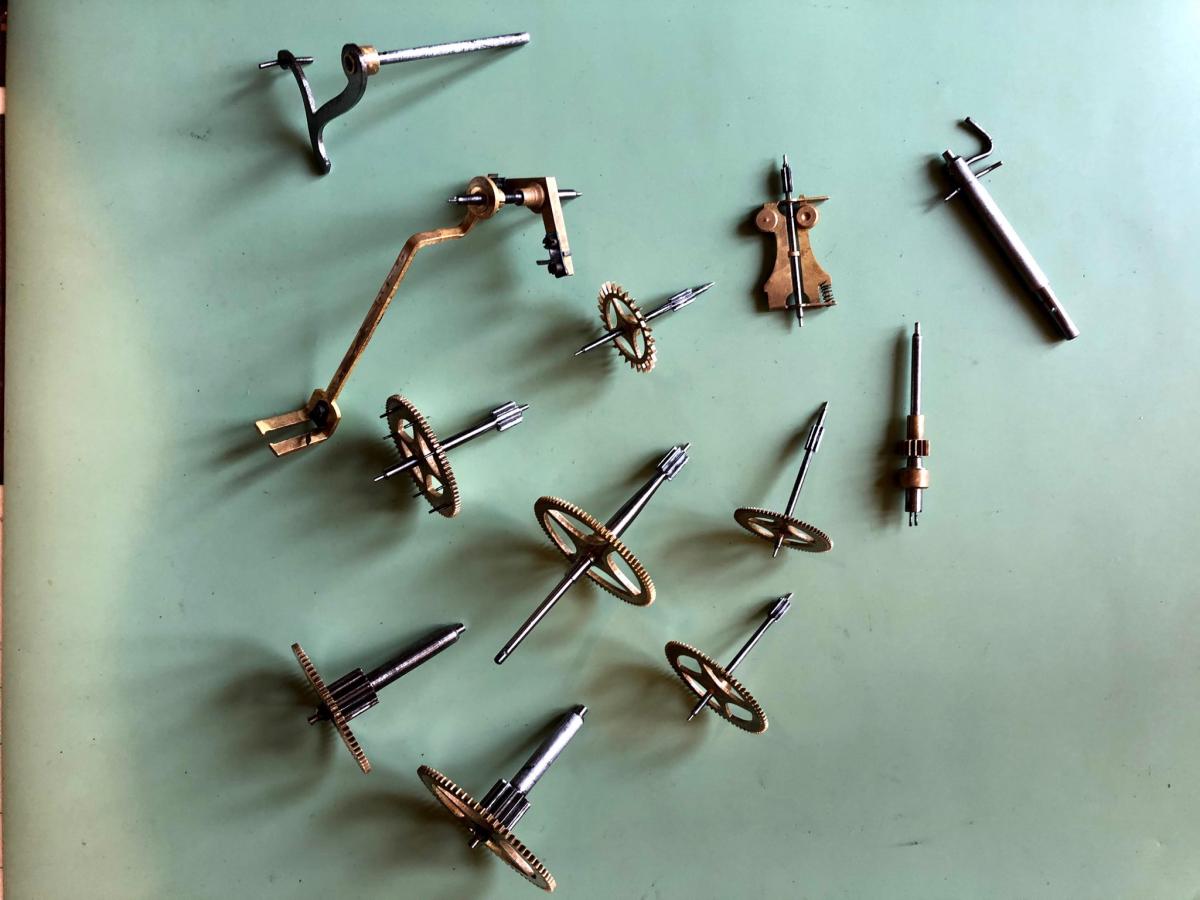

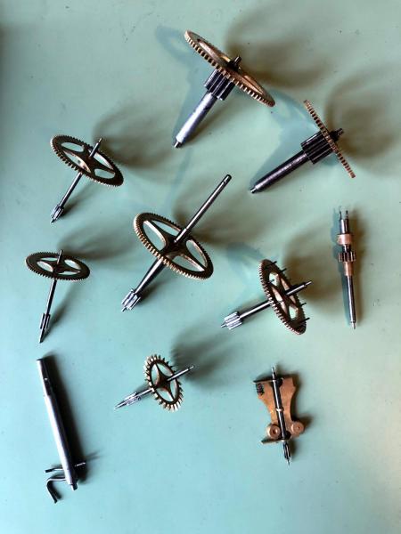

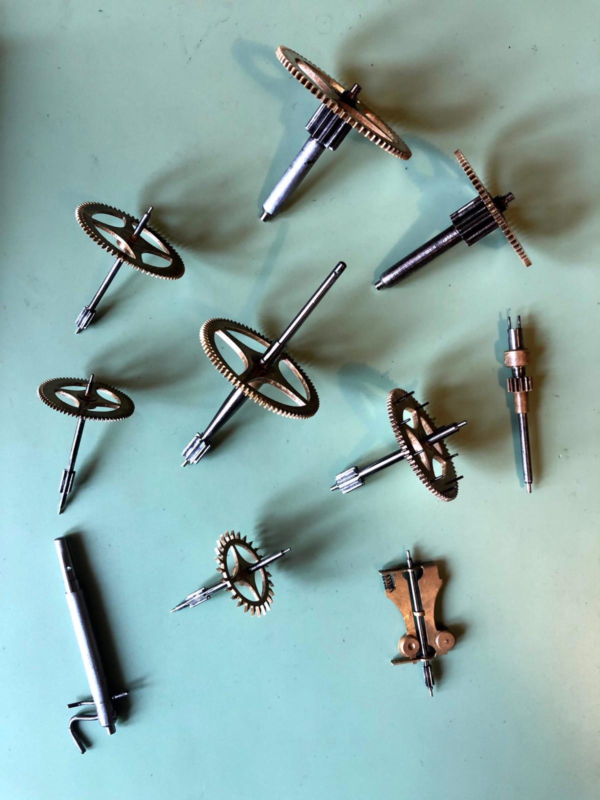

Czyszczenie mechaniczne - cały dzień, każdy element ze śladami korozji do ręki, papier ścierny 2000 i szczotka mosiężna. Nie wyglądają jak nowe ale korozji nie widać. Jest jeden problem - brakuje zapadki do koła napędowego, może komuś zbywa? Chętnie odkupię, najlepiej ze śrubką.
Pokaż efekt proszę
Po czyszczeniu, chyba lepiej nie będzie...

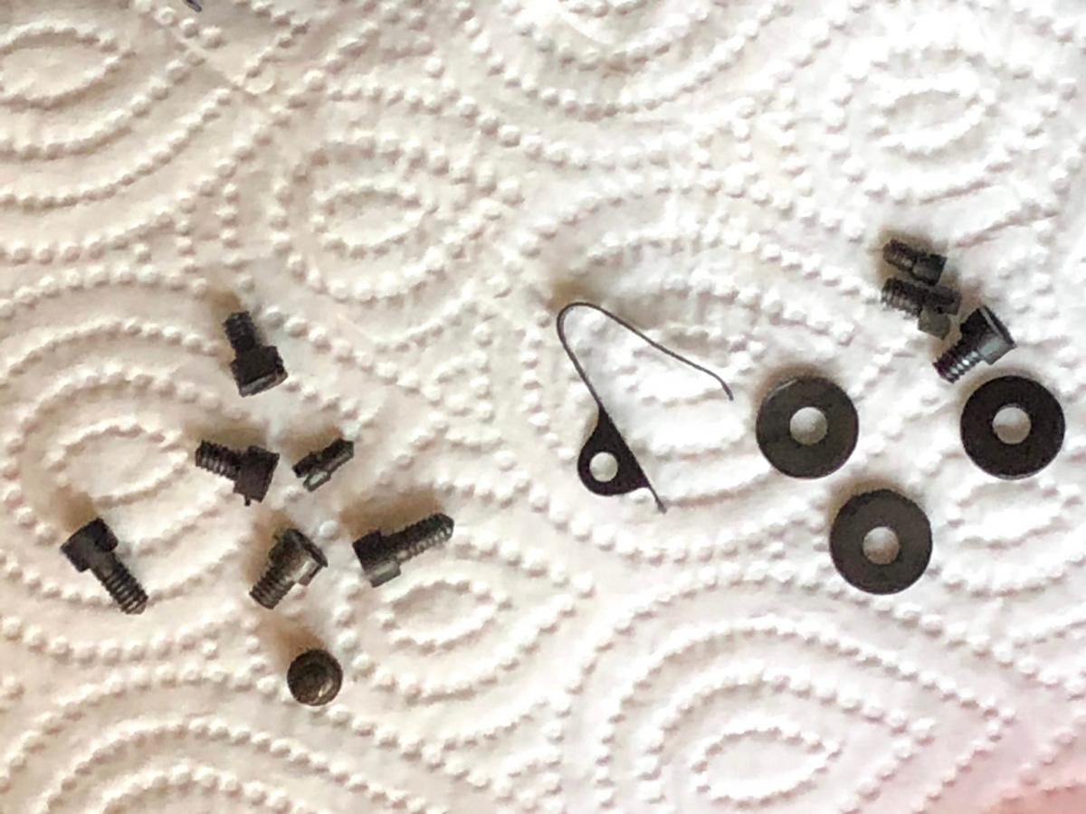

śrubki wyczyszczone i poczernione (oksyda na zimno)
i brakująca zapadka
