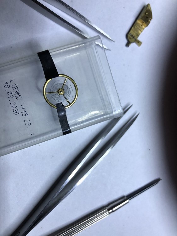

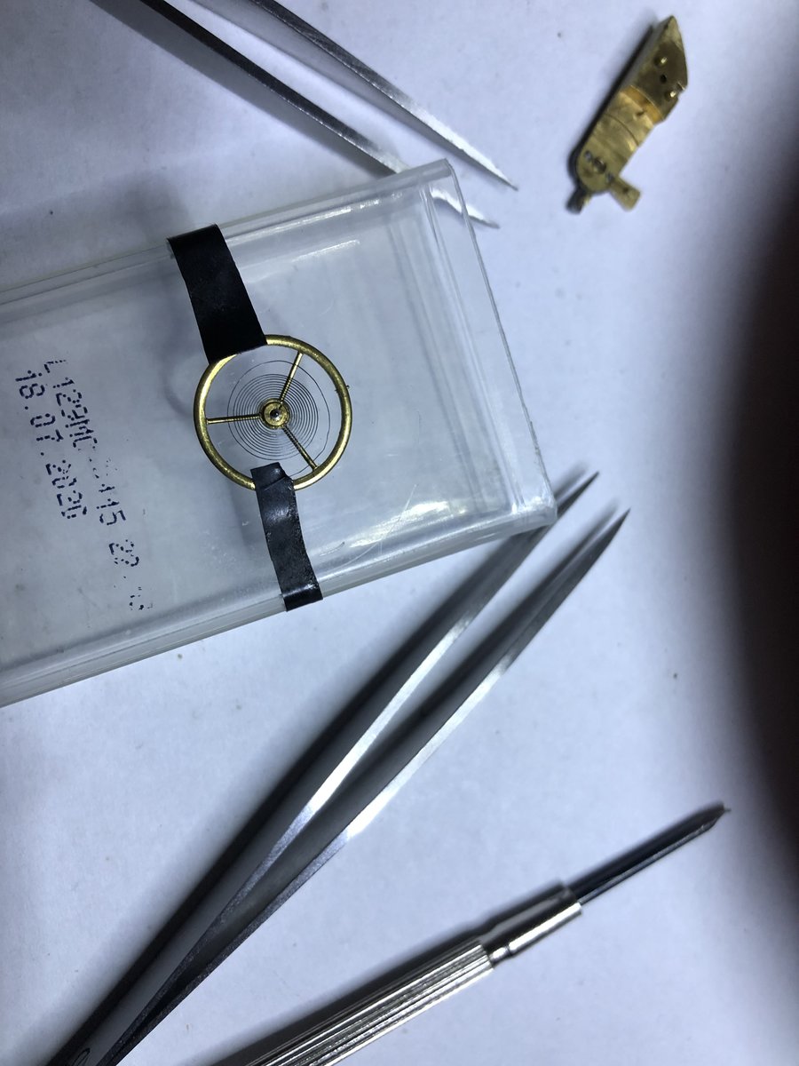

Chciałbym zapytać jak poradzić sobie z uszkodzoną sprężyną włosową, jakich narzędzi używać aby ułatwić sobie zadanie? Dotychczas manipulowałem delikatnie sprężynę włosową przy pomocy dwóch pincet, lub pincety i jakiejś igły (oczywiście po zdjęciu z balansu). Jest to dość żmudny i czasochłonny proces, stąd moje pytanie. Czy istnieje jakieś narzędzie, które będzie tutaj pomocne? Wybaczcie jeżeli pytanie jest głupie i prozaiczne, ale pochodzi od amatora :D Oczywiście, w przypadku bardziej wartościowych zegarków udaję się do zegarmistrza. Hobbystycznie naprawiam stare mechanizmy i bardzo często natrafiam tam właśnie na problem z balansem.
Załączam zdjęcie poglądowe.

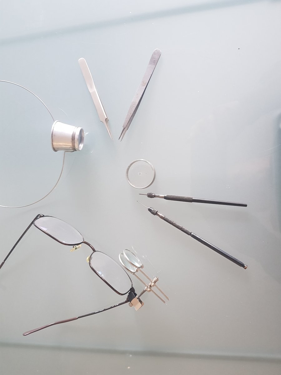

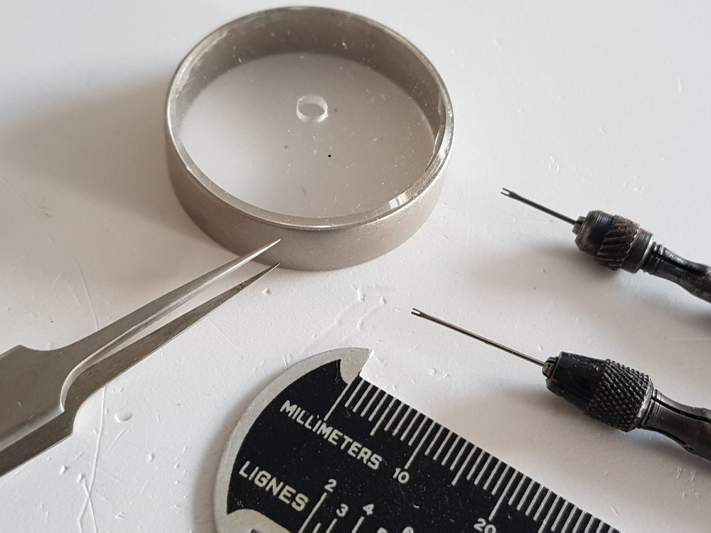

A co zdradziłem swoje sekrety :D już jednemu Koledze to zdradzę i Tobie (a może i Wszystkim ;) :D
To podstawowe narzędzia do prostowania włosów
Mocne lupy lub lupy na okulary, dwie pincety włosowe, podstawka bezcieniowa, dwie igły z obciętymi uszkami osadzone w małych kulbkach lub wbite w jakieś patyczki (np. od szaszłyków :))
a tak to wygląda w zbliżeniu - bardzo pomocna jest podstawka bezcieniowa na której układasz włos do prostowania (nie musi być od razu od "Boleya" za bóg wie jakie pieniądze - można zrobić z przeźroczystego pudełka wiercąc w nim otwór na pierścień włosa) ta boleyowska jest o tyle fajna że jest ze szkła więc się nie rysuje.
Są specjalne narzędzia służące do równoległego układania włosa ale pojawiają się na rynku dość rzadko, osiągają dość wysokie ceny i jak na razie nie udało mi się ich kupić :D.
Więc nie mogę się wypowiadać na temat ich przydatności.
i to by było na tyle :)
Roman
p.s. A tak w ogóle to jak tylko mogę to wymieniam włos na nowy a nie prostuję (zwłaszcza przy ostrych załamaniach)

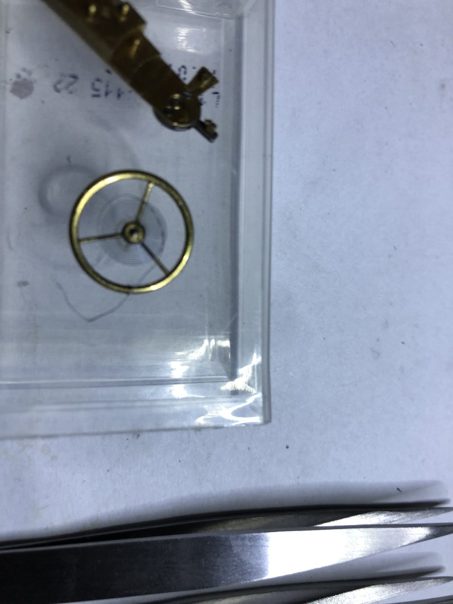

Jednym z tych, którym "Kieszonkowe" podpowiedział byłem ja :)
 Nie mam takiej podstawki, ale kiedyś "na szybko" zastosowałem pudełeczko po "tik-Takach" :)
   i zadziałało.
Teraz ,przy młych -cieńkich włsach i bardzo pokręconych, zapinam balans w ławeczkę i na przekładce z białego papieru ( lepiej widać włos)
Pozdrawiam Mirek
Dziękuję bardzo za szybką odpowiedź i wskazówki :) Teraz muszę zorganizować sobie podstawkę bezcieniową (lub zaadaptować pudełeczko po tik-takach) oraz igły z obciętymi uszkami, na pewno ułatwi to pracę.
Co do tych narzędzi do równoległego układania włosa, to może któryś z forumowiczów posiada i przy okazji podzieliłby się jakimś zdjęciem. :D
Andrzej

Pokazałem co mam oraz podpowiedziałem co można zrobić samemu. Na pewno warto zainwestować w profesjonalne narzędzia. Jak n.p. dobre pincety włosowe -  ja pokazałem te których używam  - chociaż można też podejść do tego w myśl zasady "skoro nie widzisz różnicy to po co przepłacać" ;) .
 Nie mam takiej podstawki, ale kiedyś "na szybko" zastosowałem pudełeczko po "tik-Takach" :)  i zadziałało.

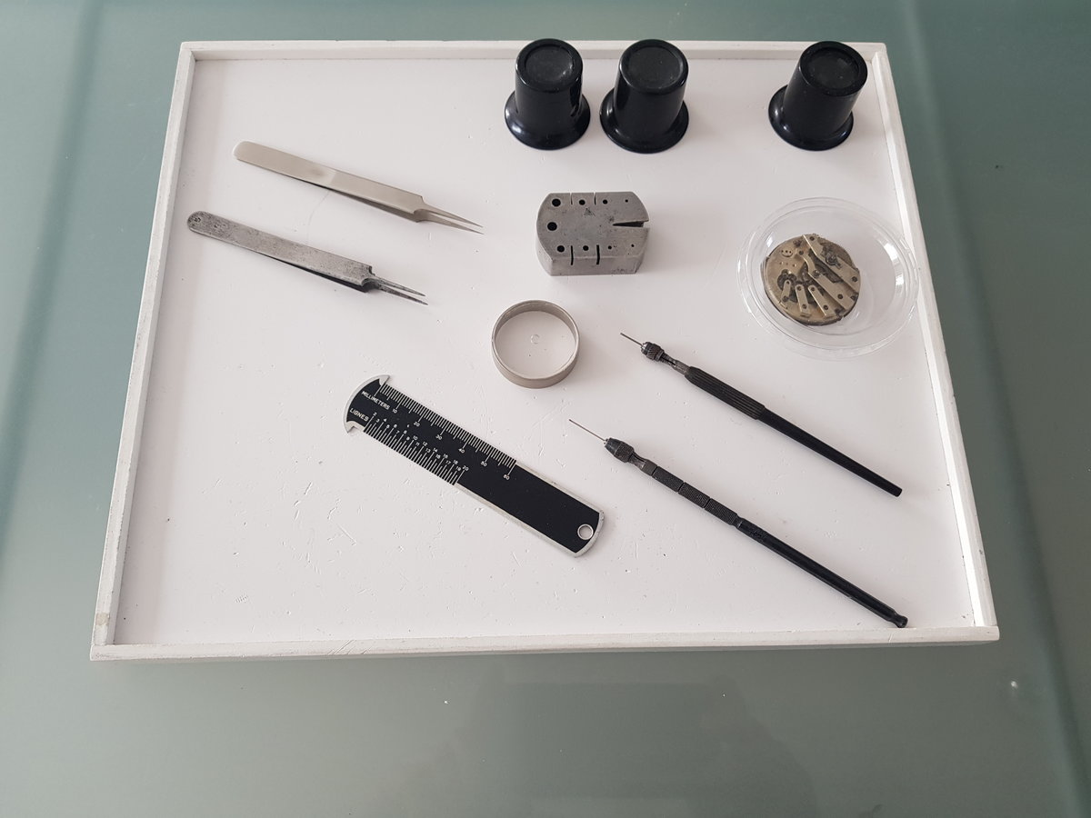

Wystarczy że pod podstawkę podłożysz kartkę białego papieru, która idealnie rozproszy światło padające i pozbawi cieni od zwojów sprężyny. I nie trzeba nic zapinać ;) .
Ja na swoje potrzeby zamówiłem kiedyś sobie do pracy kilka tacek z białego PCV , dodatkową zaletą jest to że mają wystający rant (co ogranicza spadanie części, śrubek ze stołu :D).
Jeśli ktoś jest zainteresowany to w najbliższym czasie będę zamawiał nowe (stare trochę się podziurawiły) to może się podłączyć.

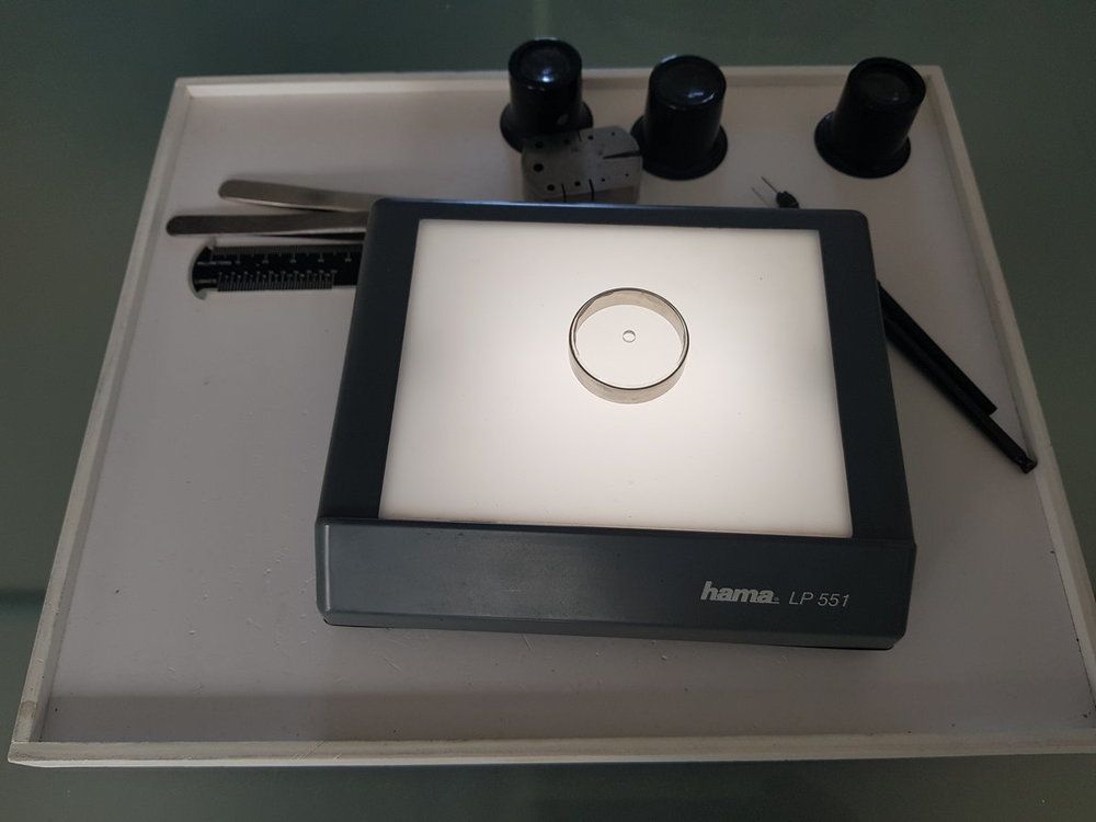

Lub jak ktoś chce być pełnym profesjonalistą to może sobie zafundować podświetlenie, teraz są całkiem tanio do kupienia podświetlane tablety led.
Lub tak jak ja wykorzystać starą podświetlarkę do slajdów :)
