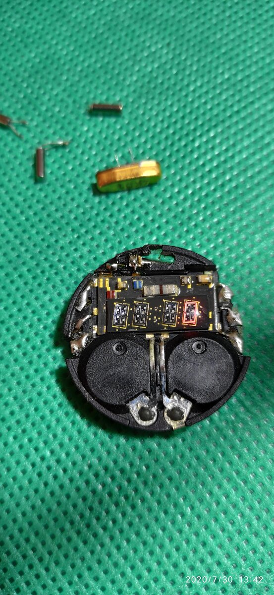

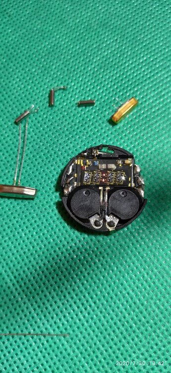

Panowie i Panie. Oto miś a raczej Unitra Warel mojego dobrego kolegi. Zegarek to pamiątka rodzinna po śp ojcu odnaleziony ostatnio przy sprzedaży mieszkania. Ale po kolei po wymianie baterii ruszył bez problemów działał tak jak powinien. Aż kolega zafascynowany Hermaszewskim wybrał się na chrzciny gdzie przy myciu rąk zrobił Unitrze próbę wody. Zegar stanął otworzyłem go wysyszylem i działał w sumie trzy tygodnie jeszcze ale kilka dni temu kumpel przychodzi że jest awaria. Zegar wyświetlał tylko dwukropek. Wymieniłem w nim rezonator kwarcowy ale po tym niewiele się zmieniło. Ma ktoś może wiedzę gdzie szukać usterki? Czy rezonator kwarcowy typowy zegarowy 32...Hz jest taki jak powinien być w tym module. Ma ktoś może dojście do schematu elektrycznego tego modułu.
Dziękuję za wszelkie podpowiedzi IMG_20200730_134253.thumb.jpg.b85426ec6325bcd9798c370fd16ba6d7.jpg

Praktycznie to bardzo prosta konstrukcja, jest w takim stanie że nie bardzo jest jeszcze co popsuć. Ale dalej podejrzewam że siedział tam jakiś inny kwarc niż 32687Hz i to może być bolączka tej usterki. Albo padł układ główny wtedy to raczej i Pan Porankiewicza nie da rady. Może ktoś miał podobna usterkę i wie gdzie była usterka wtedy byłbym w domu a tak to macanie po omacku.

Część dzięki za wskazówki książki nie widziałem ale dotarłem nawet dalej mam obecnie serwisowkę Warela. I na chwilę obecną wiem że oscylator się nie wzbudza. Tylko teraz do weryfikacji pozostaje co jest tego przyczyną, rezonator, trymer, lub CMOS i oby nie on.

Cześć dzięki za zdjęcie, aż tak daleko nie zaszedłem w rozbieraniu elektroniki zegarka, kilka aspektów które mnie w tym powstrzymują to po pierwsze to nie mój zegarek więc raczej muszę być ostrożny po drugie czas, czas czas, w okresie letnim zawsze jest coś do zrobienia w domu czy koło domu więc na zabawę w zegarmistrza pozostaje niewiele czasu. No i najważniejsze chcę wymienić jeszcze trymer to on może robić zwarcie i dlatego oscylator nie startuje, Ten pajączek na zdjęciu wygląda tak swojsko i pokazuje jaką drogę przebyła elektronika od lat 70tych ub. wieku.
