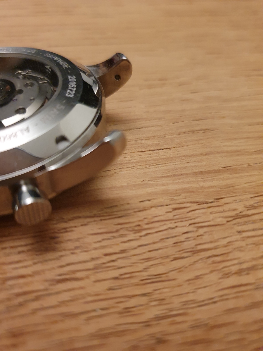

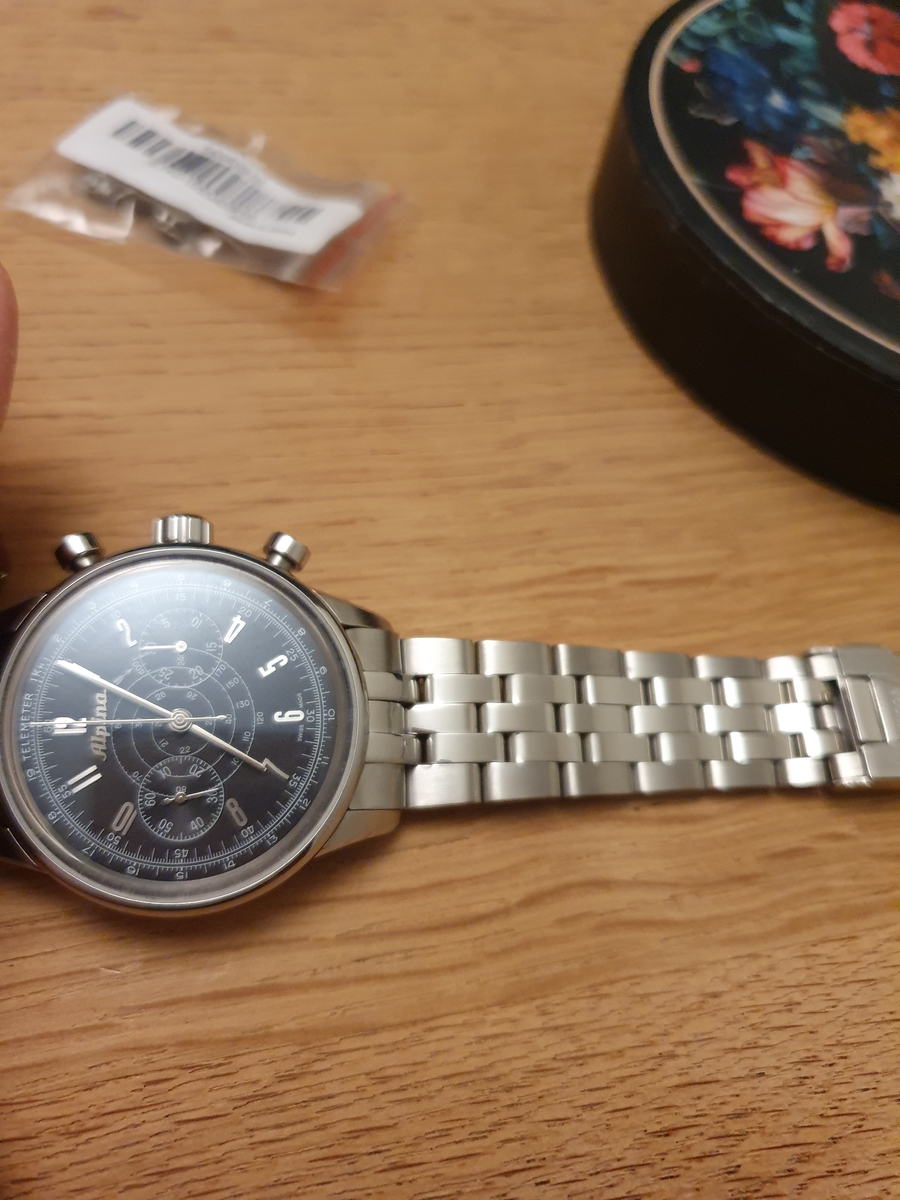

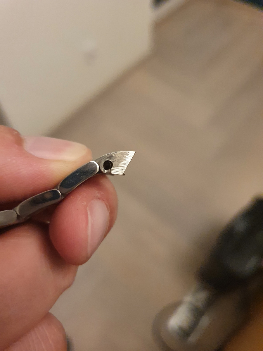

Załączam zdjecia, otwory do montażu teleskopa są w innych miejscach. Najlepiej byłoby zrobić nowy otwór w bransolecie. W zegarek nie chce ingerować chociaż bardzo mi się podoba w takim połączeniu.
Widać, że bransoleta od innego zegarka. Nawet fajnie się spasowała do promienia koperty i nie do końca z profilem uszu. Otwory mógłby próbować wiercić ktoś dysponujący takim precyzyjnym sprzętem, ale jakoś kiepsko to widzę. Trudno ze zdjęcia określić jak bardzo są oddalone od siebie te otwory, a to jest kluczowe. Temat raczej dla zakładu mechaniki precyzyjnej niż dla zegarmistrza. Żeby uniknąć potem szczeliny pomiędzy kopertą a endlinkiem, to musiałaby być naprawdę precyzyjna robota.
Gdzieś na wątku Zelosa albo diverowym, kilka/kilkanaście tygodni temu była dyskusja i przykład, jak bardzo popsuło się dopasowanie bransolety do zegarka przy zamianie grubszego teleskopu na cieńszy. To był przypadek Zelosa Swordfisha z oryginalną bransoletą. Tylko teleskopy były nieoryginalne.
