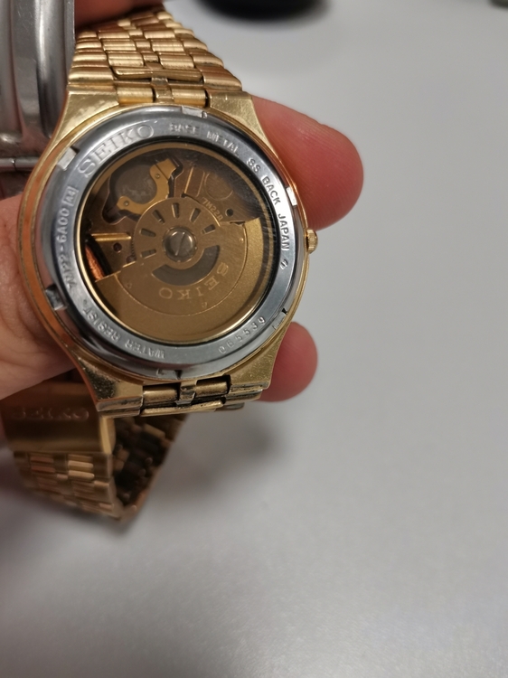

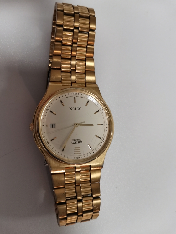

Witam. Kilka lat temu odziedziczyłem automat z tematu i w końcu postanowiłem się bardziej nim zająć. Czeka mnie w pierwszej kolejnosci wymiana akumulatorka a później się zobaczy. Czy ktoś się orientuję z którego roku może być ten zegarek oraz może jaki akumulatorek będzie pasował.

Masz oryginalne Seiko, tylko stary model z już nieużywaną technologią AGS (taki wczesny Kinetic).
http://www.ofrei.com/page953.html
Akumulatorek Seiko 3023 24R znajdziesz też na ebay.
Słusznie.
Faktycznie trochę się zapędziłem w podejrzeniach oceniając na komórce.
Poniżej masz opisaną wyminę w podobnym modelu:
https://watchspace.co.uk/2010/05/19/seiko-ags-vintage/
na skróty:
The old capacitor is usually the GC920 and can be directly replaced with the 3023 24R.
Remove the screw back of the watch, then unscrew the central Rotor screw and remove it.  This allows easier access. The capacitor is recessed and before you can take it out you have to unscrew two small screws holding the top plate surround.  Take the top plate away and underneath there is a small brown insulator gasket, simply lift it off from it’s locating points.
Note the top side of the capacitor has a smaller diameter than the bottom.
You can then remove the capacitor.

Vitriol i Sol dziękuję za cenne uwagi, bez was dalej stał bym w miejscu. Zaraz zamawiam akumulatorek tylko waham się czy sam sobie poradzę. Fraktale świetnie ci idzie nabijanie postów szkoda że mało merytorycznych za to pogardliwych.

Poradzisz sobie;)

Domyślam się ale bardziej chodziło mi żeby akumulatorek nie był więcej wart niż zegarek. Znalazłem kilka ofert na ebay i rozpiętość cenowa spora ale jakiś pogląd daje.
Gość vitriol
Zachodzi uzasadnione podejrzenie, że nowy akumulatorek podwoi wartość zegarka;)
Zawsze można spróbować założyć zwykłą baterię.
Będzie taniej :)
Znalazłem aku na aliexpress za 45 zł i sporo dobrych komentarzy więc chyba go wezmę, ktoś miał z nimi do czynienia? Co do wartości zegarka to na ebay te modele ok 300 chodzą więc nie ma dramatu, ale znalazł się jeden szaleniec co ponad 1000 krzyczy.
