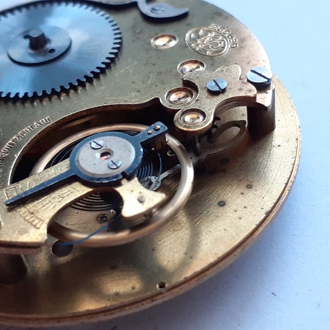

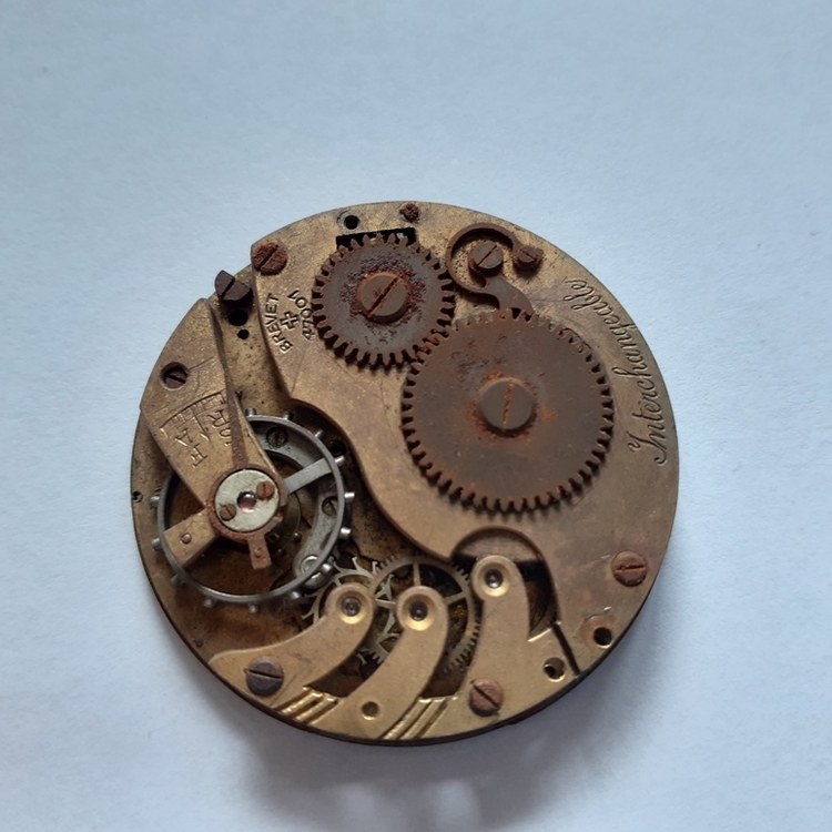

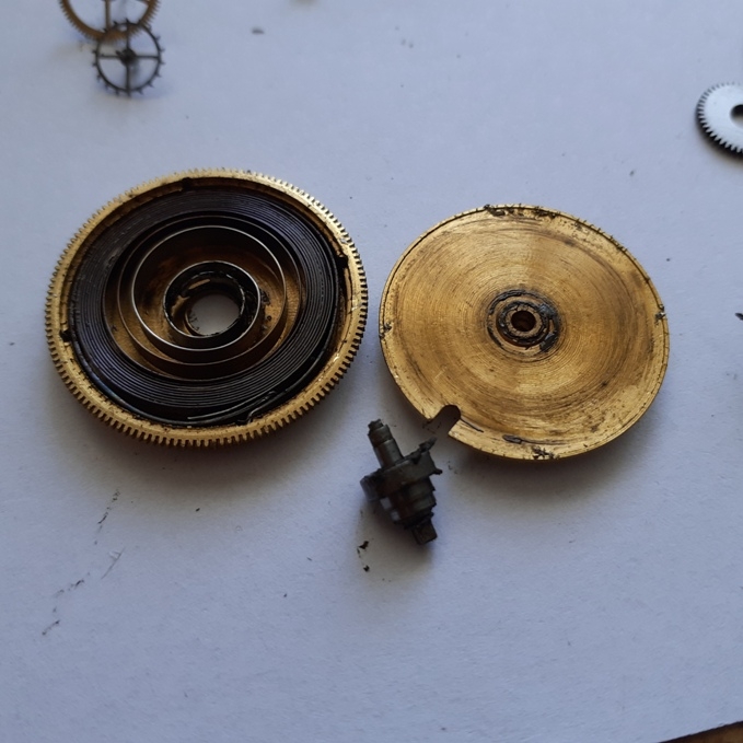

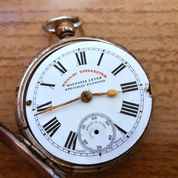

fox 213 #32 Napisano 11 Września 2021 Po miesiącach posuchy wpadło kawałek Kummera... kawałek... bo zegarek niekompletny... ...dylemat... Bostonia jest rzadko spotykanym modelem EKB przez co o części jest trudno... ...ponieważ jest to taki "rarytas" to nawet niekompletny egzemplarz cieszy bo może posłużyć do rekonstrukcji czegoś lepszego albo jako baza ...ogólnie stan wizualny nie jest najgorszy biorąc pod uwagę, że jest to raczej najniższa półka buksiakowej rodziny ...ta Bostonia która mi wpadła ma wszystko oprócz wskazówki sekundowej, szkła, sprężynki zapadki, płyty bębna sprężyny i kilku śrubek ...ale co "najgorsze" ma zdrowy żwawo pływający balans... ...przeciętnemu obserwatorowi wydawać by się mogło, że tak, bądź co bądź, istotne braki ucinają wszelkie dylematy nad przyszłością rzeczonego egzemplarza skazując go jednocześnie na byt prosektoryjny z perspektywą przeznaczenia jedynie jako dawcy organów... ...problem w tym, że rzeczony egzemplarz ma żwawy balans a w szufladzie już od dłuższego czasu leży całkowity destrukt Bostonii z wysypanym balansem, pozbawionym kotwicy i pouwalanymi czopami osi które tam pozostały ale ma natomiast płytę bębna i jest spora szansa, że dzisiejszy nabytek ożyje jeżeliby skanibalizować destrukta... ...ciekawe co zrobiłby prof Frankenstein? 3 Udostępnij tę odpowiedź Odnośnik do odpowiedzi Udostępnij na innych stronach

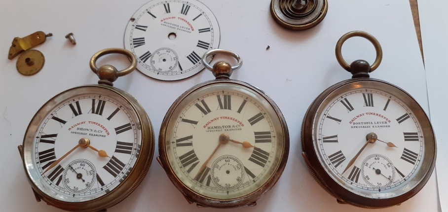

fox 213 #33 Napisano 20 Września 2021 (edytowane) ...niekompletna bostonia przywrócona do życia ...brakuje mi jeszcze szkła ale to detal... ...ponieważ koszerną bostonię z tarczą bostonii już mam... mam też bostonię z tarczą browna to postanowiłem nieco pomieszać gruchota... ...od bostonni hamiltona pobrałem płytę bębna sprężyny, zapadkę i tarczę hamiltona - tu akurat mam pewność że nic nie było kombinowane chocby z integrą ponieważ części z integrą i bostonią nie są zamienialne - różnica w rozmiarze - tarcze też nie pasują pomiędzy bostonią a integrą... ... po mariażu mam bostonię z tarczą bostonii, browna i hamiltona... ...płyty były wybrudzone w różnym stopniu ale po oczyszczeniu świecą się jak nowe... prawie... Edytowane 20 Września 2021 przez fox 5 Udostępnij tę odpowiedź Odnośnik do odpowiedzi Udostępnij na innych stronach

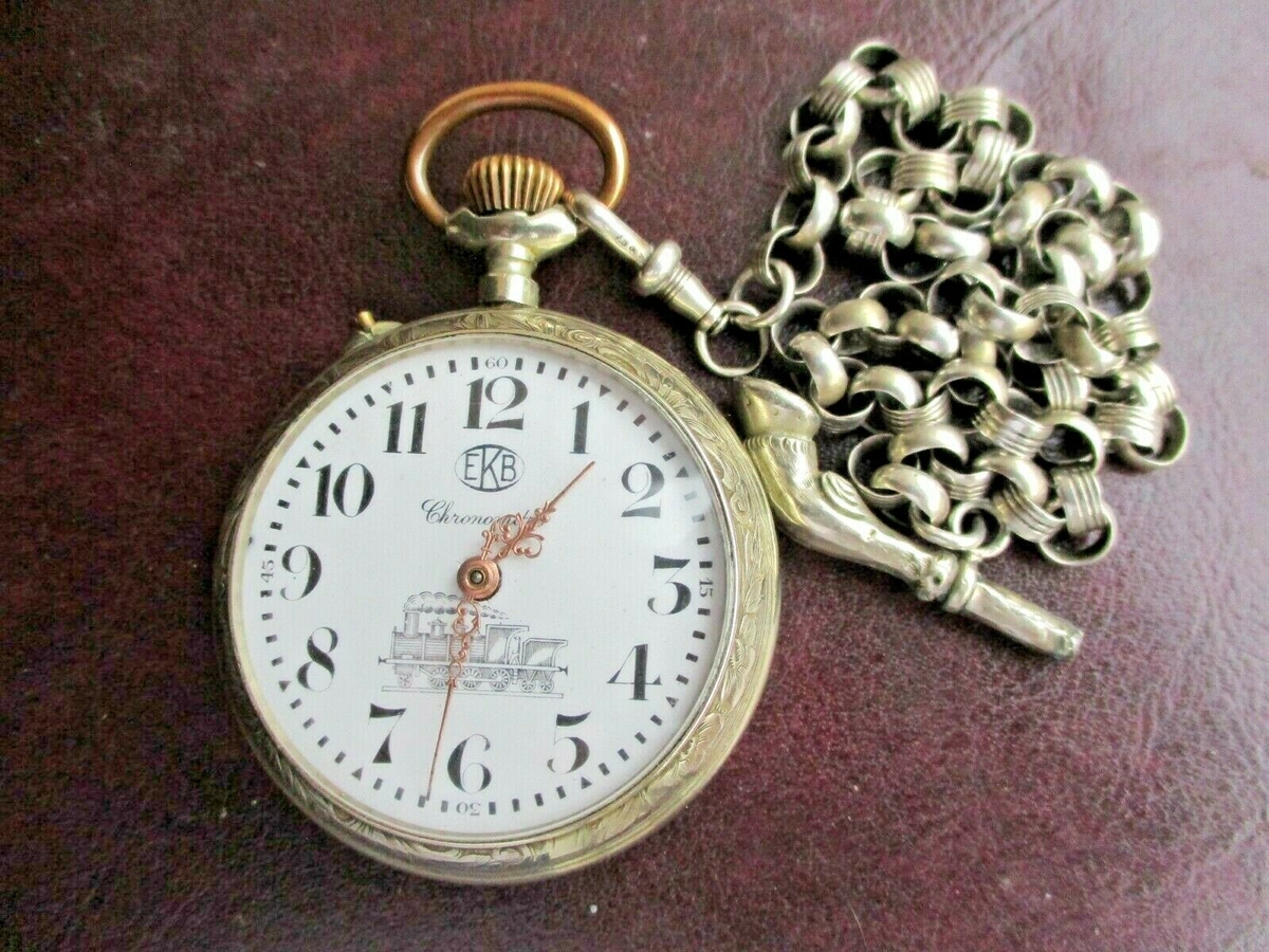

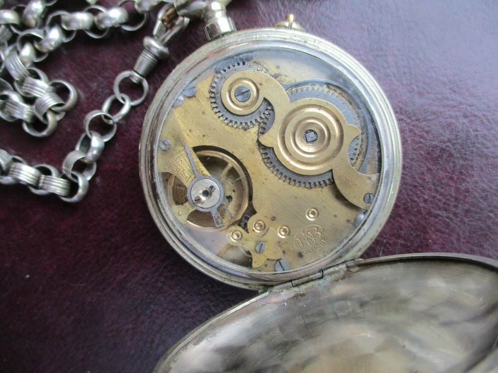

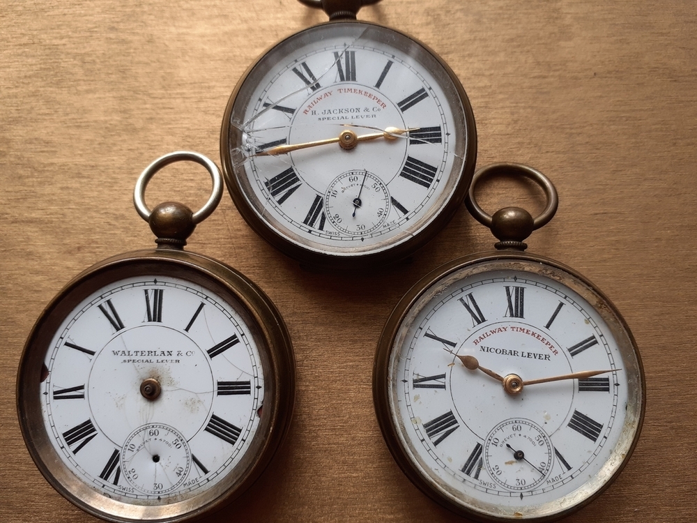

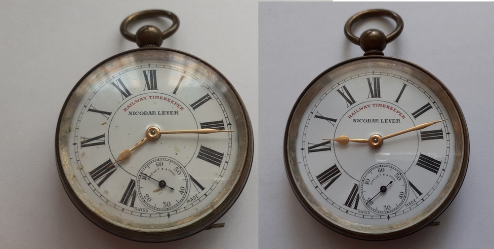

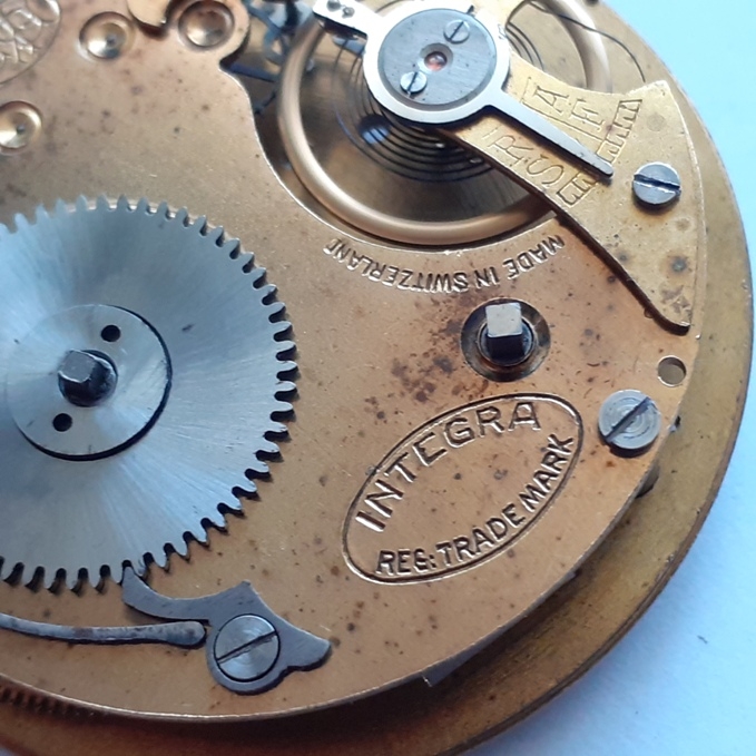

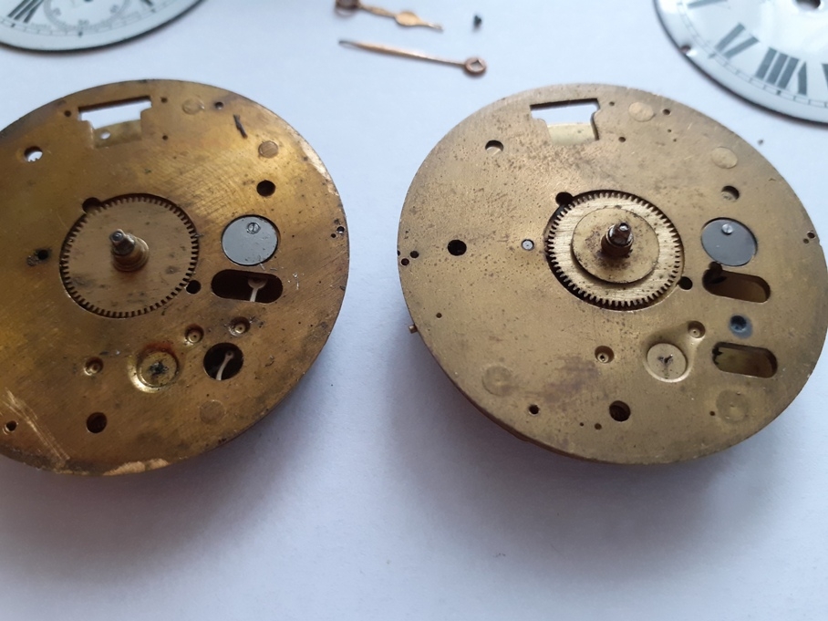

fox 213 #34 Napisano 3 Października 2021 ...niedawno przyjęte na stan kummery... ...Walterlan & Co ...brudasek ...porcelanka z pajeczynkami ...ale po myciu już tak źle nie wygląda ...na szrotowni znalazły się nawet oryginalne wskazówki minutowa i godzinowa (sekunda z byle czego) ...pod maską Integra w standardzie ...przed i po... 4 Udostępnij tę odpowiedź Odnośnik do odpowiedzi Udostępnij na innych stronach

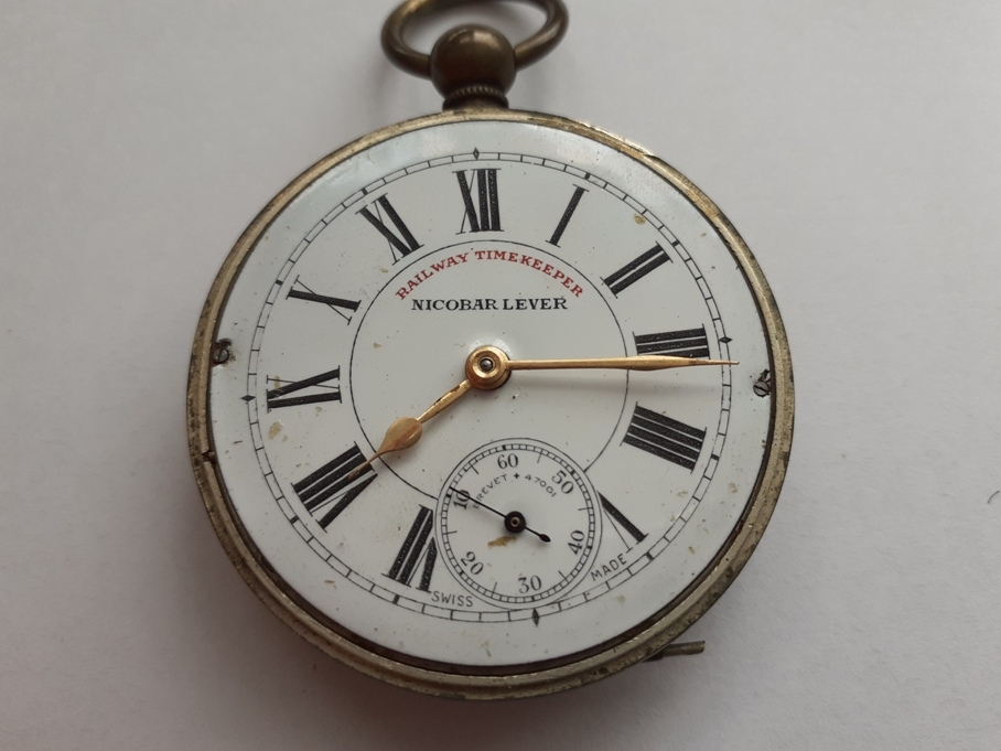

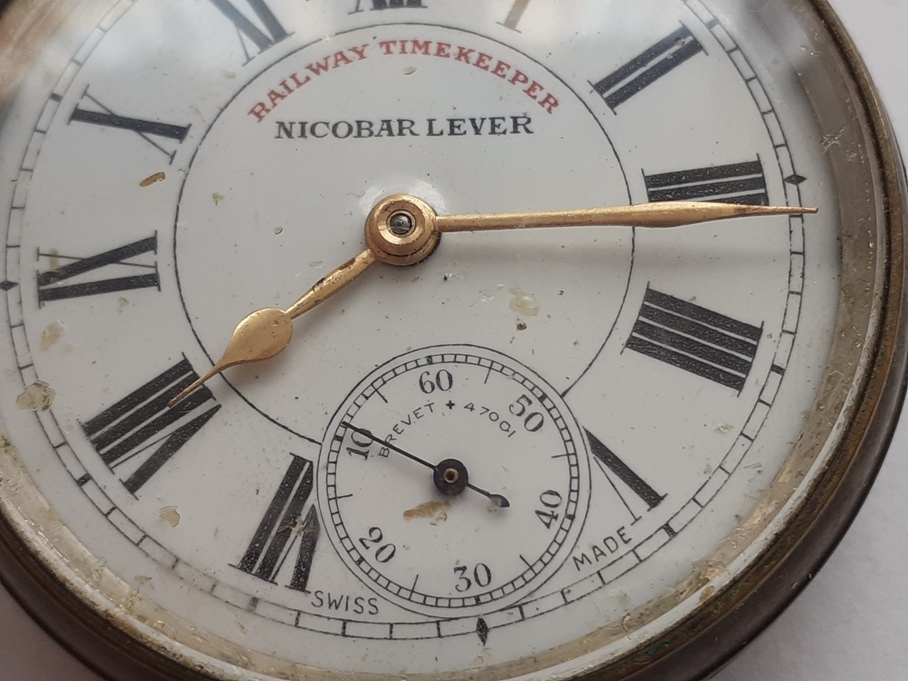

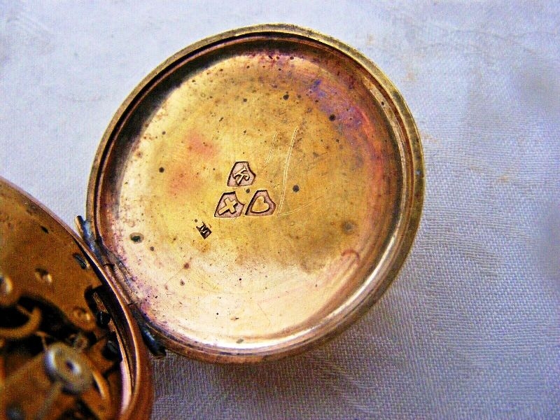

fox 213 #35 Napisano 3 Października 2021 (edytowane) ...NICOBAR też zaliczył SPA ...tu już była tylko kosmetyka ...drobiny czegoś tam na tarczy... ...ogólny stan bardzo dobry ...ponieważ jest to bardzo prosty mechanizm więc demontaż czyszczenie i montaż nie trwa długo ..z ciekawostek to wewnątrz mechanizmu sygnaturki "K" i "+" ...po czyszczeniu porcelanka wyrywa z laczków ...wewnątrz nieco zmodyfikowana Integra ...nieco kombinowana była ułamana zapadka więc wymieniłem na oryginalną ale od RMC ...sygnatura koperty... wzbogacona o "LB" ...przed i po... ...Jackson & Co ...drobne SPA... na razie bez szkła ale coś się dobierze jeżeli nie znajdzie się nic z epoki ...jak zawsze porcelana ...w środku zasmarowana Integra ...smar...smar.... smar... ...wszędzie zastygły smar... ...po myciu zaczęło to jakoś wyglądać ...EKB INTEGRA w pełnej okazałości ...czysta porcelanka ...teraz tylko czeka na szkło Edytowane 3 Października 2021 przez fox 5 Udostępnij tę odpowiedź Odnośnik do odpowiedzi Udostępnij na innych stronach

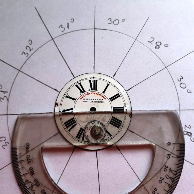

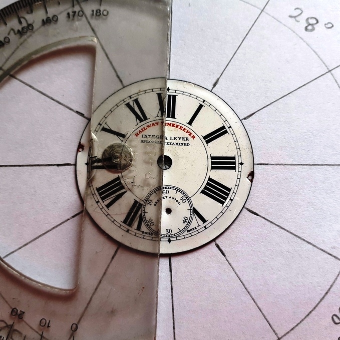

Odin 554 #37 Napisano 3 Października 2021 One mają przesunięte sekundy w stronę V, czy to tylko złudzenie? 0 Udostępnij tę odpowiedź Odnośnik do odpowiedzi Udostępnij na innych stronach
fox 213 #38 Napisano 14 Listopada 2021 W dniu 3.10.2021 o 22:43, Odin napisał(-a): One mają przesunięte sekundy w stronę V, czy to tylko złudzenie? ...one nie tylko są przesunięte... w tych zegarkach to jest w ogóle grubszy przewał... ...pierwsze pół godziny to około 28,5-29 minut a druga połówka to około 31 minut... 20211114_113809.mp4 2 Udostępnij tę odpowiedź Odnośnik do odpowiedzi Udostępnij na innych stronach
Odin 554 #39 Napisano 14 Listopada 2021 To się nazywa iluzja 🤭 0 Udostępnij tę odpowiedź Odnośnik do odpowiedzi Udostępnij na innych stronach
