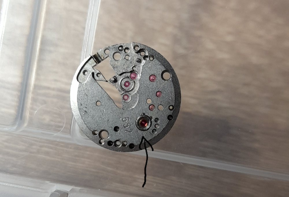

Czy wiecie na co zamocować kamień w zegarku, wcześniej był montowany na taki złoty zaczep, który wypadł. Myślałem o kleju Ale nie wiem czy powinno się tak robić.
Nie, zdecydowanie nie powinno się wklejać tego kamienia na klej. "Zaczep", czyli wyprofilowana blaszka, jest jednocześnie sprężynką, która amortyzuje wstrząsy i zabezpiecza pracę osi balansu. Jeśli wypadła - należy ją włożyć na miejsce i zamocować przez obrót. Owszem, spotkałem przypadek, kiedy łożysko remontuaru z braku sprężynki było wklejone na szelak, ale zdecydowanie nie polecam takiej czynności. Po pierwsze, brak amortyzacji, po drugie, nie masz gwarancji, że zrobisz to osiowo, przez co balans może źle pracować, lub nie pracować w ogóle.
Problem w tym że zaczepu nie ma i czy można gdzieś takie dostać.
