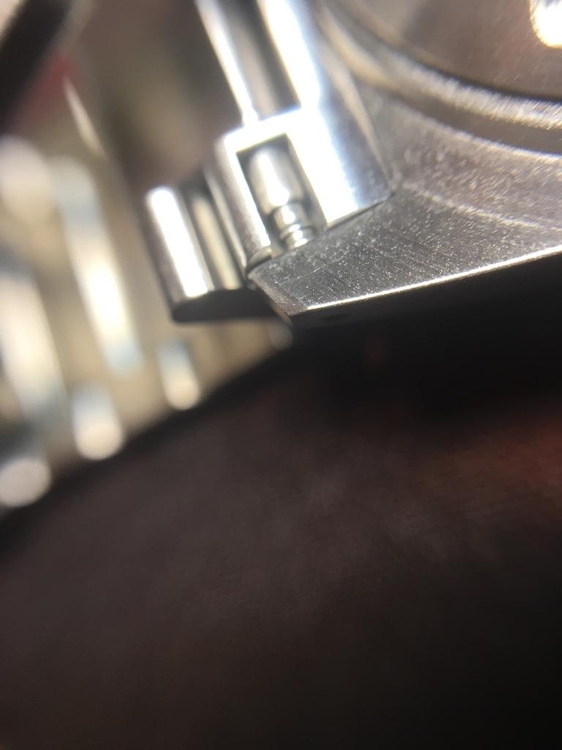

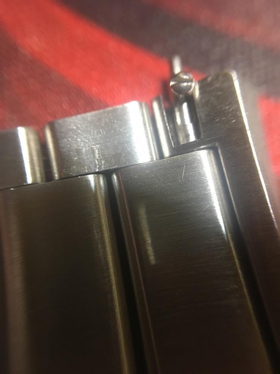

Pytanie banalne ale jednak muszę je zadać.
Nie jest problemem ich długość a średnica. Chcę wymienić teleskopy w bransolecie z quic relese na zwykłe.
I tu mam pewien problem
Oryginalne maja średnice 1,52 i pomiędzy endlinkiem a pierwszym ogniwem jest spory luz. Pierwsze dwa zdjęcia.
Kupiłem 1,78 i pasują idealnie ale nie mogę ich wpiąć gdyż jeden koniec pręży i nie wchodzi w gniazdo w uchu koperty. Brakuje ułamka miejsca.
Kupić teleskopy o mniejszej średnicy?
Czy ten grubasek powinien wejść?

Filip no właśnie tak pomyślałem, że one przesuwają jakby oś otworu choć w bransolecie leżą idealnie. Same wchodzą idealnie i z gumą też. Rozstaw to 22. No to kupie cieńsze.
Dziś na spokojnie zabrałem się jeszcze raz za teleskopy.
Założyłem 1,8 i weszły, wystarczyło lekko pchnąć ostatnie ogniwo przed endlinkiem. Nic na siłę.
Mam jednak pytanie: oglądając je pod lupą widać, że końcówki są wygięte w stosunku do osłonki. W cieńszych ten efekt jest dużo mniejszy. Przy grubszych endlinki siedzą jak wbetonowane a przy cieńszych trochę lżej ale bez luzu ( jeden ma minimalny).
Pierwsze dwa zdjęcia 1,8 a trzecie 1,5.
Tak jak wcześniej pisał Filip raczej zostaną cieńsze.
