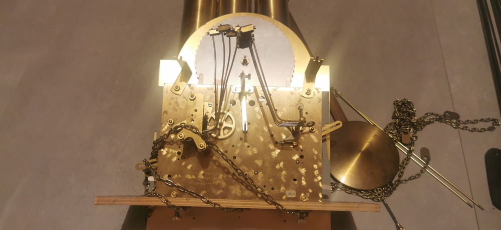

Witam Panowie na strychu mam takie cudo jak na poniższych zdjęciach czy jest to coś warte? Ponieważ nigdzie nie mogę takiego zegara znaleźć. Z góry dziękuję za odpowiedź pozdrawiam

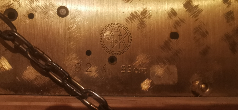

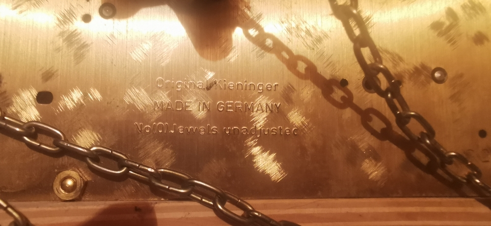

To jest nadal (albo do niedawna) produkowana wersja łańcuchowa kwadransowego werku z serii K z krótszym wahadłem.  Odszukanie nie jest zbytnim problemem.
https://www.clockworks.com/product/new-k-series-kieninger-clock-movement

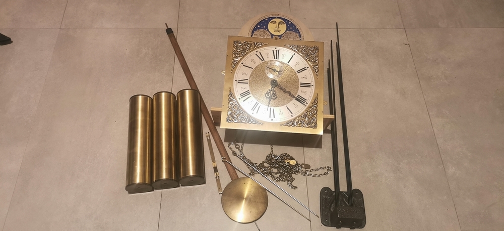

Zegar był ewidentnie stojący (podłogowy), na ścianie trudno by to było powiesić.

Dziękuję za szybką odpowiedź. Czyli jest to sam mechanizm. Czy jest coś wart bez obudowy jeśli tak to ile mniej więcej
Po pierwsze - nie wyceniamy na forum. Po drugie - nie jest to wyrób zbyt poszukiwany, zatem o chętnych będzie trudno, w Polsce nie są to zbyt popularne zegary. Spadek cen już po kilku latach użytkowania w stosunku do tych sklepowych jest ogromny.
Sugeruję przejrzeć zakończone aukcje na eBay, ale też warto zwrócić uwagę na lokalizację. W USA są bardzo popularne, w krajach gdzie przeważają niewielkie mieszkania/domy - w niewielkim stopniu.
Piotr
Dziękuję za odpowiedź w takim razie niech leży dalej
