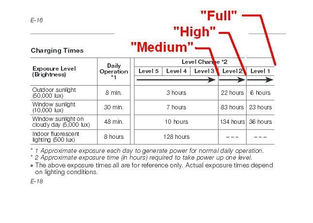

Jak długa jest ta ekspozycja na światło (najlepiej parapet w słoneczny dzień)?

To trochę za mało światła i za krótko. Nowa bateria mogła być całkiem rozładowana. Poczekaj na słoneczne dni, albo zdobądź ładowarkę LED do solarów. Tak podaje Casio w instrukcjach, w Citizenie zapewne jest podobnie.
