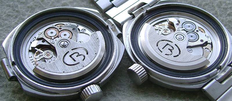

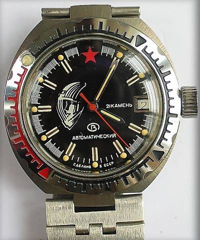

Mam pytanie odnośnie Wostoka automat 2416b - chodzi mi o pierwszą wersję tego mechanizmu, czyli produkowaną jeszcze w ZSRR na 21 kamieni.
Czy wahnik nakręca zegarek w jedną stronę czy w dwie :?:

Raz takiego widziałem, ale dość przelotnie że tak powiem. Wahnik nakręca w dwie strony. Różnica między 21 a 31 kamieniową wersją tkwi w zapadkach (tzw kołach) automatu. Nowsza wersja ma zapadki wyposażone w elementy z rubinu syntetycznego (a więc kamienie) w ilości 5 szt / zapadka => 2 zapadki dają 10 kamieni. Starsza ma w miejscu kamieni elementy blaszane. I to cała różnica - tyle dostrzegłem podczas pobieżnej inspekcji. Zasada działania - a więc automat z podwójną zapadką jest w obu identyczna i wahnik naciąga ruszając się w 2 strony.

Te koła są kopią kół wprowadzinych przez Girard Perregaux i - moim zdaniem - szczęśliwszą nazwą dla rubinowych elementów są rolki (z ang. roller) niż zapadki, bo kształtem nijak to zapadki nie przypomina, choć nazwa faktycznie pokutuje. Koła zostały przez Wostoka zmodyfikowane z uwagi (podobno) na poważne problemy z kołami wyposażonymi w rolki metalowe, aczkolwiek Rakieta (i niektóre modele GP) też takie miały i działały dobrze. Jak sprawdzić rodzaj kół? Proste - starczy przy dobrym świetle obejrzeć koła w powiększeniu - jeśli w dziurkach wokół stalowej pokrywy będzie widać rubinowe kółeczka, to koła są nowsze. Pytanie, czy na pewno wersja z kamieniami nie może mieć napisu 21 kamieni na tarczy, bo przecież jeśli mieli już tarcze, to pewnie ich nie wyrzucili, a dodatkowe kamienie mogli uwzględnić później. Sława na przykład tych 10 rubinów w kołach automatu (a też je ma) nie uwzględnia wcale.
Do Karola: ponieważ za każdym razem, gdy wahnik w jedną stronę nakręca i jest natychmiast odkręcany zegarmistrz bredził coś o "wytartych zapadkach", musiałem nauczyć się to naprawiać i okazuje się, że wyczyszczenie i przesmarowanie koła olejem syntetycznym (choć niestety nie podam parametrów, bo to olej z zestawu dla elektroniki, czysty syntetyk o lepkości nieco większej niż zwykły olej maszynowy czy wazelinowy) z reguły przywraca pełną sprawność, bo żeby te koła działąły rolki muszą się swobodnie toczyć. Oczywiste jest, ze koła z rubinowymi rolkami są bardzo trwałe, bo rubin się praktycznie nie wyciera, więc kluczowy element nie zmienia swojegom kształtu i stąd brednie, że w moim półrocznym wostoku coś jest wytarte i dlatego koło nie trzyma (bez podjęcia próby zrobienia czegokolwiek) tak mnie denerwują. W twoim przypadku jest gorzej, z aż trzech powodów. Po pierwsze masz metalowe rolki, które już mogły się wytrzeć, po drugie z tym typem kół były problemy i po trzecie, wokół stalowej pokrywy nie widać otworów, przez które można nasmarować koło ( w nowszym typie po prostu aplikuje się troszkę oleju bezpośrednio na jedną z rubinowych rolek). Jednakże stan NOS w tym przypadku znacznie zmniejsza prawdopodobieństwo zużycia rolek, bo przeciez nie mogą sie wytrzeć od leżenia, wiec pewnie zaschnięty jest smar fabryczny i dlatego koło nie trzyma (paradoksalnie tak jest, ze to koło jak jest źle nasmarowane to właśnie z reguły nie trzyma, co wynika z konstrukcji, choć na chłopski rozum powinno właśnie trzymać bardziej). Jeśli masz zdolności i narzędzia spróbuj wyjać koło, wyczyścić i nasmarować, o ile znajdziesz jakiś dostęp do rolek (może jest od spodu lub też wokół pokrywy są jednak jakieś małe otwory). Jeśli po nasmarowaniu dalej lipa, to koło do wymiany, choć u mnie i VE i Rakieta, w których koła nie trzymały, a zegarmistrze odmawiali nasmarowania kół, bo są wytarte, a poza tym ich się nie oliwi (bo mają dożywotnio chodzić na specjalnych smarach fabrycznych - co to, Rolex?!!!), po moim smarowaniu chodzą jak nowe, bez choćby śladu tego problemu.

Mój wostok już dawno jest naprawiony i sprawny bez żadnej wymiany części. Mechanizm automatu został wyczyszczony i naoliwiony - działa jak złoto :)

Ups, ale wtopa :) Faktycznie, spojrzałem tylko na ostatnią datę :) . To, że działa potwierdza tylko moją teorię, że to koła, jak są źle nasmarowane, to właśnie trzymają słabiej, a nie mocniej i trzeba z zegarmistrzami walczyć, żeby zaczeli je w końcu oliwić. Jak widzę tu akurat się dało :)

Ja akurat nie musiałem walczyć, mój zegarmistrz już wie, że jak ja chcę coś zrobić przy zegarku to odporu nie ma :) W każdym razie naprawiałem już u niego 3 wostoki automat i przy żadnym nic w ogóle nie mówił, że kół automatu się nie smaruje, naoliwił wszystko jak trzeba i zegarki chodzą lepiej jak po wyjściu z fabryki !

2427???? :) Jeszcze raz 2427???? Coś podobnego, miło się czegoś dowiedzieć, dzięki :). Rolki stalowe są względnie trwałe, natomiast rubinowe praktycznie niezniszczalne. Wg ranffta są to najtrwalsze możliwe koła automatu. To właśnie w pierwszej kolejnosci skłoniło mnie do podważenia teorii zegarmistrzów o awaryjności i przedwczesnym zużyciu tych kół. Rozebrałem (brutalnie) jedno zniszczone koło Sławy - tam naprawdę nie ma się co zepsuć, chyba, że się zebatka wygnie czy połamie. Bo oprócz tego, co widać jest tylko stalowa oś w środku. Byłem zaskoczony, bo wiele minut upłynęło mi na dumaniu, co też kryje się pod stalową pokrywą, jakież to skomplikowane rozwiązanie tam ujrzę, a tu nic :) Tylko 5 rolek wokół stalowej osi + specjalnie ukształtowane mosieżne koło zębate dookoła. Proste i super trwałe, choć dość drogie w produkcji. A czemu oba są 2416B? Widocznie to nie koła decydują, choć tak gdzieś wyczytałem wcześniej. Musi być zatem jakiś 2416 bez B, choć przyznaję, że nigdy nie widziałem...

2427 to wersja z podwójną datą smile.gif Nazwa zgodna z przyjetą wówczas klasyfikacją xx27 czyli automat z podwójną datą smile.gif Jedej z pokazanych ma werk oznaczony A więc szukaj różnic na jego fotkach smile.gif
Co do zapadek na kołach to koncepcyjnie nie jest to żaden cudny wynalazek zacnych zegarmistrzów - rozwal kiedyś "torpedo" ze starego roweru bez przezutek a zobaczysz mechanizm bardzo podobny koncepcyjnie tongue.gif

Chciałbym jednak zobaczyć wersję A na żywo i może kiedyś sie uda :) . Co do tego, ze nie jest to wynalazek inżynierów GP, to wiem. Jednak to oni pierwsi zastosowali takie koła w wersji mikro do automatu i okazało się to "strzałem w dychę". Nazywa się to po angielskiemu "roller freewheel", a jak po polsku to niestety wciąż nie wiem, więc jeśli ktoś może mnie oświecić, to bardzo proszę :) . A ze myślałem, że w środku jest bardziej skomplikowane - cóż, roweru też nigdy nie zepsułem, więc nie miałem wcześniej okazji pooglądać :)
Że 2427 to podwójna data, to wiem. Tyle, że nigdy nie widziałem Vostoka 27, stąd zdziwienie. Ponadto Vostok dzisiaj zostawia 2416B na mostku niezależnie od tego, czy to 2416B czy 2432 czy jeszcze inny. A tu jest prawidłowo sygnowany mostek. Przekopałem kilkanaście stron na Ebay'u i nie ma żadnego takiego z podwójną datą - musi być dość rzadkie...
