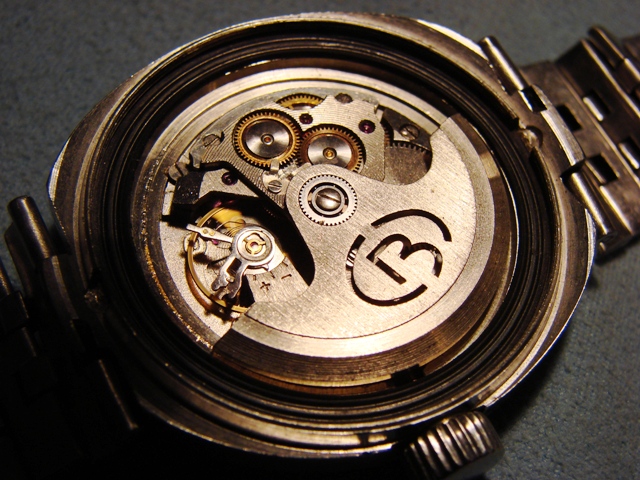

Kontynuując temat różnych wersji kół automatu w Wostokach 2416 mam tu jeszcze trzecią wersję. Jak widać koła są kolorowe, rolki (jak akurat nie widać :) ) rubinowe, ale kształty jeszcze z wczesniejszej wersji. Na tarczy 21 kamieni, wewnątrz de facto 31. Widać zatem że koła te były unowoczesniane w trakcie produkcji i przez pewnien czas w zegarkach lądowały jakie się akurat trafiły. Warto jednak wspomnieć, że choć pod mikroskopem widać w paru miejscach drobne ślady zużycia w miejscu kontaktu rolki z mosiężną zębatką, jednak są one zaniedbywalnie małe i koła po wielu latach wciąż działają prawidłowo - ten typ kół naprawdę jest lepszy od tego, co oferuje ETA :)

Fajnie to wygląda (te mieszane kolorystycznie koła).
A owszem, IMO dużo ładniejsze od tych obecnie stosowanych - do wersji z przeszklonym deklem powinni kilka odkopać ;)
A swoją drogą zaczynam miec wrażenie, że patrząc przez pryzmat dzisiejszego Czystopolskiego tandeciarstwa zbyt pochopnie oceniłem inzynierów projektujących 2416B. OK, wciąż twierdzę, że pomysł z kołami rzymanymi prez spreżynkę jest taki sobie i piękna, modułowa konstrukcja Rakiety to klasa, której Vostokowi brakuje, ale poza tym jest to zupełnie dobrze zaprojektowany mechanizm. To, co jeszcze na pewno bym dołożył to dodatkową zapadkę ustalającą kierunek ruchu kół (uniemożliwiającą odkrecenie sprężyny nawet gdy jedno ze sprzegieł kierunkowych szwankuje), ale poza tym - wszystko w zasadzie jest jak należy - są najtrwalsze mozliwe sprzegła kierunkowe (nie wiem, czy to poprawna nazwa, ale nic lepszego jak dotąd nie znalazłem), łożysko kulkowe wahnika, sprzegło odłączające automat podczas nakręcania koronką - full wypas i, co ważne, wyrąbany i chałupniczo serwisowany mechanizm po przesmarowaniu chodzi jak nóweczka - w automacie nie ma praktycznie zadnych śladów wieloletniego maltretowania bez serwisu, nawet luz w łożysku wahnika jest zupełnie do przyjęcia. Z poczatku pozbawione oleju koła puszczały sprężynę w drugą stronę, czemu towarzyszył piękny trzask odpuszczanej sprężyny, ale po smarowaniu - automat naprawdę jak nowy - jestem pod wrażeniem i tyle. Choć nie sądziłem, ze kiedyś tak podsumuję ten akurat mechanizm...
