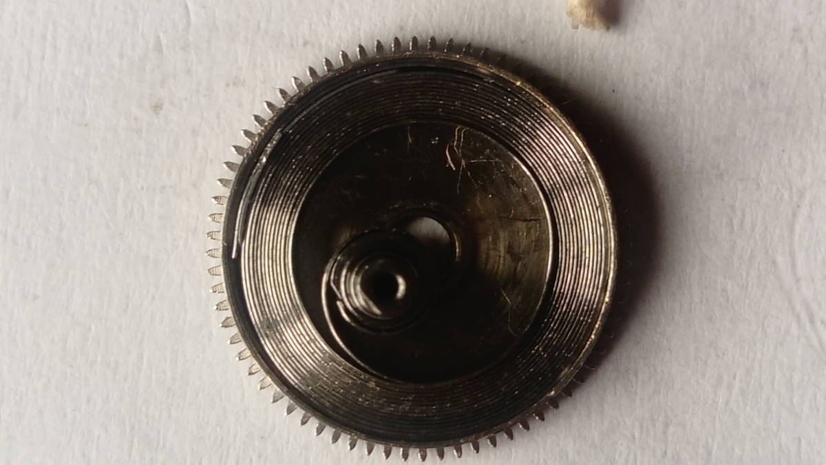

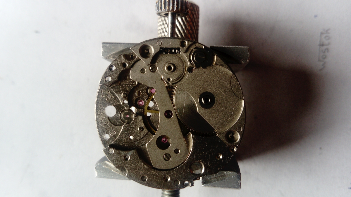

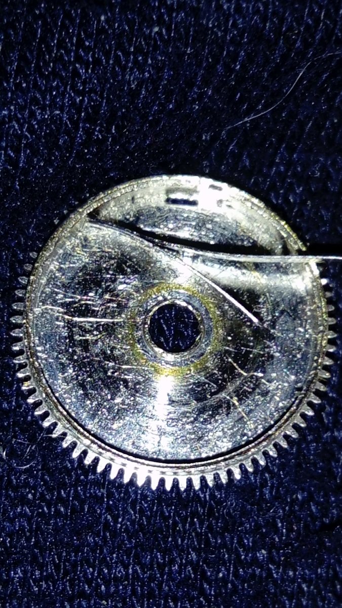

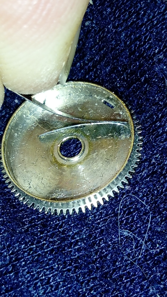

Witam wszystkich. Mam problem .Składam Rakiete 2609.HA , Mam taki objaw po złożeniu bębna i mostku , gdy koronka jest wciśnięta , to powinna sie na nakręcać  sprężyna w bębnie , a nie ma oporu zeby coś sie w środku nakrecało  , cały bęben się kręci na dolny jak i górny w tę sama strone lekko. Za to gdy odciągnę koronke do ustawienia wskazówek to nakręca się sprężyna w bębnie i kręci sie beben pod mostkiem i czuje że sie sprezyna nakręca . Wszystkie objawy zaczęły po założeniu sprężyny do bebna . Założylem ją tak jak na na fotografii nr 1 oraz nr 2.  ale takie objawy są jak wyżej. Ponownie wsadziłem zwinałem ale nawijając odwrotnie od prawej do lewej  i wyszło chyba gorzej tak jak na foto nr 3  nie dało sie końcówki wsadzić ,a po wyjęciu sprężyna nie wtglądała juz jak litera S , ale jak ślimak okrągła.  Proszę o pomoc. Juz sam nie wiem czy zle zakładam tę sprężyne ( PS. zdjęcie nr 4 jest bez kół i zapadki , ale do sprawdzenia naciągu byly zamontowane)

mocowanie sprężyny masz na pierścieniu ciernym,  i ten pierścien,może masz nie zamocowany???
zrób fotkę pustego bębna..

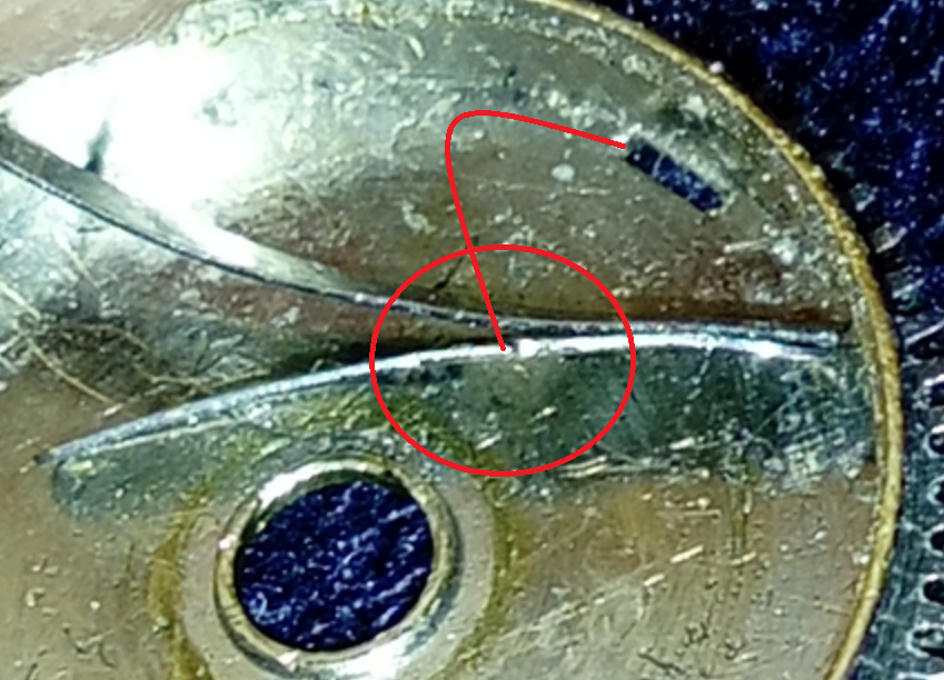

Tka myślałem :)
 Czy jak mocowany byl pierścień cierny, czy jak go tam zwał ( lub całą sprężyna, to zaczep trafił w to wycięcie w bębnie?
Jeżeli nie to wszystko ładnie się kręciło i sprężyna nie dawałą się naciągnąć..
Jeżeli zas był wpięty ....to nie wiem...
Pozdrawiam Mirek

Zapytam tak łopatologicznie. Rozumiem że wkładając sprężynę należy ją zaczepić wewnątrz bębna za otworek i wypustkę na boku końcówki spręzyny  a po włożeniu całej sprężyny do bębna , zamknąć dekielkiem także trafiając wypustką w otworek dekielka?  Mam spory problem z zachaczeniem w bębnie ....   aha jeśli mógłbyś mi powiedzieć taż jak zacząć układać  sprężynę , którą stroną i w którą stronę .  Na którym zdjęciu to jest prawidłowo ?
jeśli to jest identyczny bęben jak ten na zdjęciu MKl1, to ze zdjęcia masz podpowiedź.
Dla pewności "wydedukuj" z Twojego mechanizmu w którą stronę wałek napinający się kręci w trakcie napinania sprężyny koronką i "wyobraź sobie" jak powinna być ułożona sprężyna w zależności od sposobu zamontowania bębna w mechanizmie.
Zobacz moje zdjęcia.. tam jest prawidłowo.
 to jest chyba ząbek zabezpieczający.
 musisz odwrócić sprężynę z lewj na prawą i tak by ta krótka część była przy krawędzi bębna...
 i zwijasz, Musi być w tą stronę, by zaczep na wałku mógł zaczepić o oczko w sprężynie i ją zawijać "na siebie"
