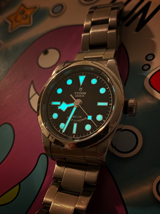

Żony BB32 (około półroczny) dziwnie się spóźnia... teraz po czterech dniach noszenia, nie ściągany na noc spóźnia się już minutę i dziesięć sekund😖, dokręcając go i zostawiając położonego na deklu robi minus dwie do czterech sekund. Teraz nie wiem czy tą odchyłkę powoduje noszenie (coś uszkodzone) czy też żona na przykład mało się rusza 🙄 i zegarek się po prostu nie dokręca jak powinien? Nadmienię że nigdy przez ten czas się nie zatrzymał.

A jak z rezerwą chodu?
Nakręcony ręcznie trzyma dedykowaną rezerwę a jak jest noszony to też, czy już niekoniecznie?
70 sekund przez 4 dni to daje jakieś 17 sekund dziennie. Miałem tak z Selittą SW-200. Problem z rotorem, który nie nakręcał sprężyny (i wtedy też miałem odchyłkę -21 sek. dziennie).
Zegarek musiał trafić do serwisu.

Rezerwa jest ok, ale werk ma konkretną szajbę, nie noszony działa wręcz idealnie... noszony, szaleje i czasami robi nawet ponad minutę na dobę (zawsze na minusie), jestem totalnie zniesmaczony tą sytuacją, sam mam kupę zegarków tanich i droższych, nowych i vintagowych i nigdy nic podobnego nie miało miejsca, właśnie poza tymi zegarkami niby z ciut wyższej półki czyli wspomniany tu BB i Tag który wracał w pół roku trzy razy do serwisu a za czwartym razem powiedziałem że albo wymieniają go na nowy zegarek albo oddają równowartość  (nie muszę mówić że byłem bardzo 🤬) taki oto pechozol mi się przytrafił😖.
Wracając do BB, zawożę go do serwisu rolka w przyszłym tygodniu, także zobaczymy jak to będzie wyglądało, napewno opowiem o tym w wątku.

Zegarek jest już trzy miesiące w serwisie i właśnie dzwonili do mnie że nowy werk będzie wysłany z Genewy pod koniec grudnia tego roku... potem oni muszą go jeszcze zmienić i przy dobrych wiatrach będzie do odbioru na początku 2022, Noooo to są jakieś jaja normalnie😳

Z informacji jakie mi przekazali, wymieniony został wadliwy/ uszkodzony werk.
Po tych dwóch tygodniach, mogę potwierdzić że odchyłka jest trzy sekundowa na minus przez cały ten czas... wydaję się być naprawdę dobrze, oby taka sytuacja utrzymała się jak najdłużej.
