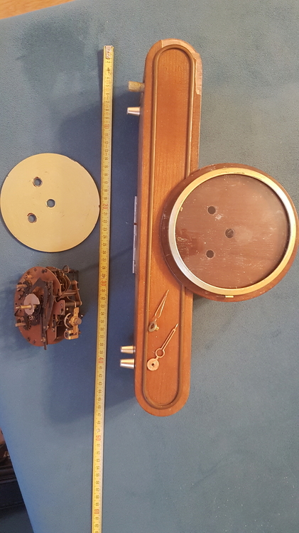

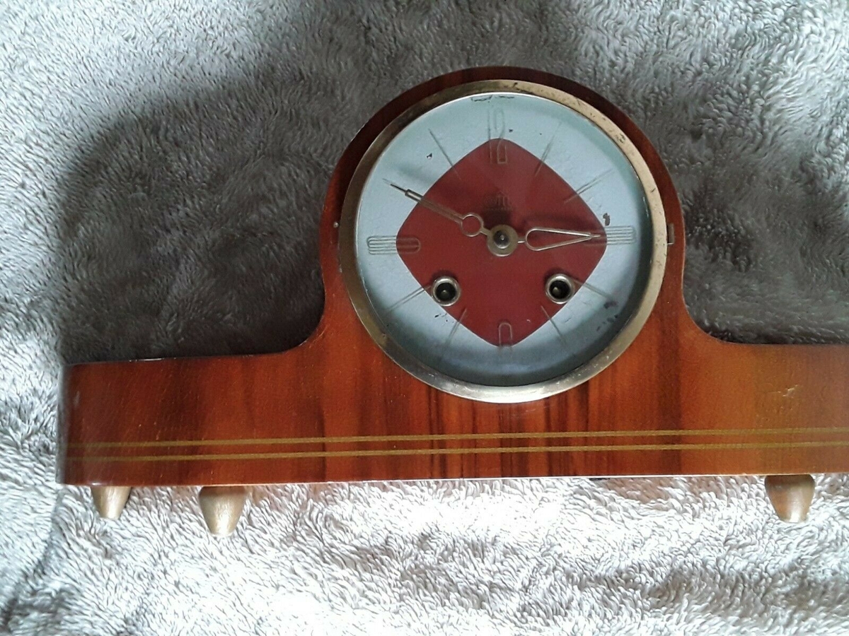

Wpadł mi w ręce zegarek o bardzo słabym wyglądzie zewnętrznym a i mechanizm wymaga trochę pracy.
Wygląda jakby jego poprzednim właścicielem był malarz grzejnikowy.

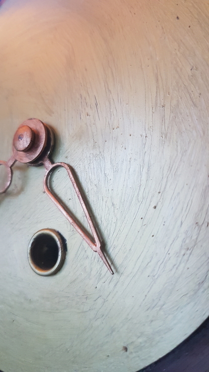

Tarcza , ramka i wskazówki (nie od pary) potraktowana "z pędzla" jakimś mało wyszukanym złotolem.
Myślę, że sama skrzynka raczej nie jest do uratowania bo porozsychała się w wielu miejscach a i braki w politurze ma liczne.
Mimo to zamierzam trochę nad tym zegarem popracować a jest nad czym - liczę, że się czegoś przy tym nauczę; może docelowo odbuduję skrzynkę, albo choć zrobię tak, żeby nie raziła w oczy swoim wyglądem?

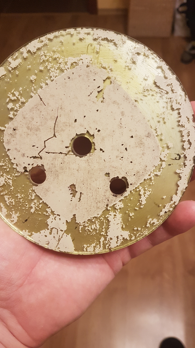

Ktoś perfidnie przemalował tarczę zegara.

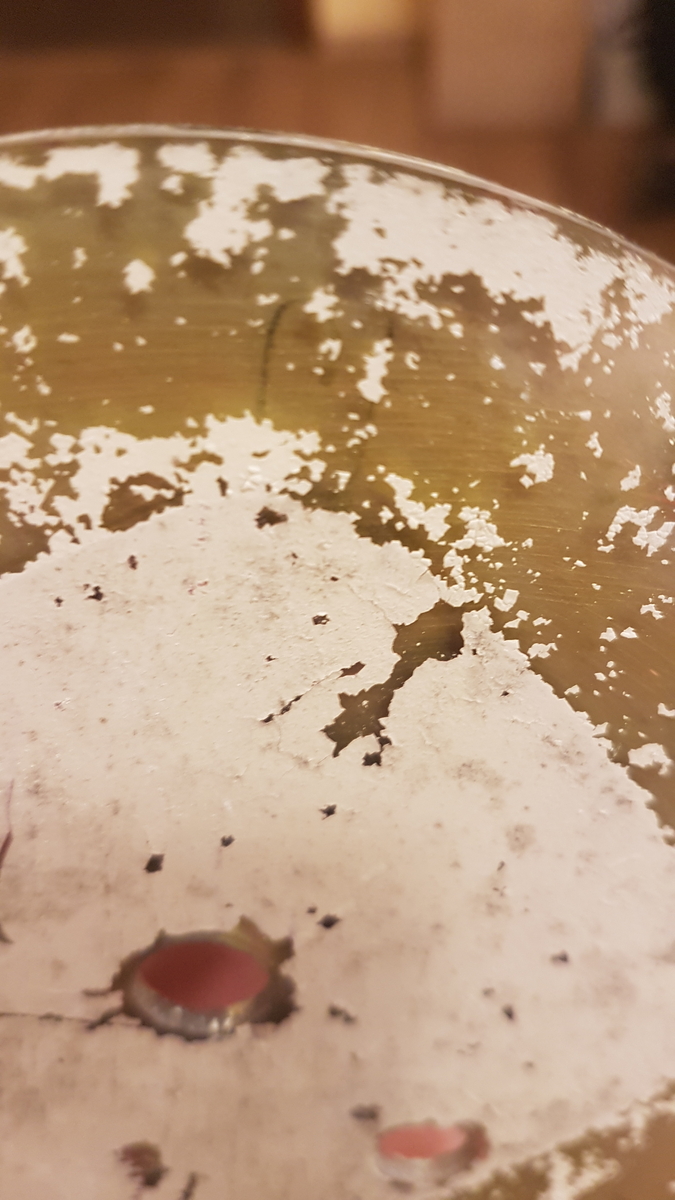

W oryginale szklana tarcza miała naniesione (chyba) czarne cyferki- są resztki czarnej farby widoczne od spodniej strony.
Czy mógłby mnie ktoś nakierować, pokazać przykładowe zdjęcie podobnej tarczy, abym mógł wykonać jak najbardziej wierną kopię?
Pomyślałem, że spróbuję wydrukować tarczę, ale chciałbym aby znalazły się na niej wszystkie elementy które tam powinny być - cyfry godzin, logo producenta, dodatkowe napisy które czasami na tarczach widnieją..
Niestety nie wiem jak oryginalna tarcza wyglądała

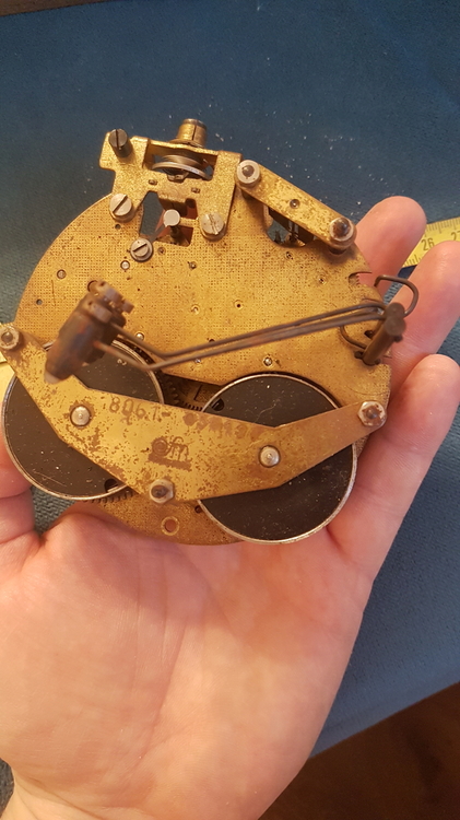

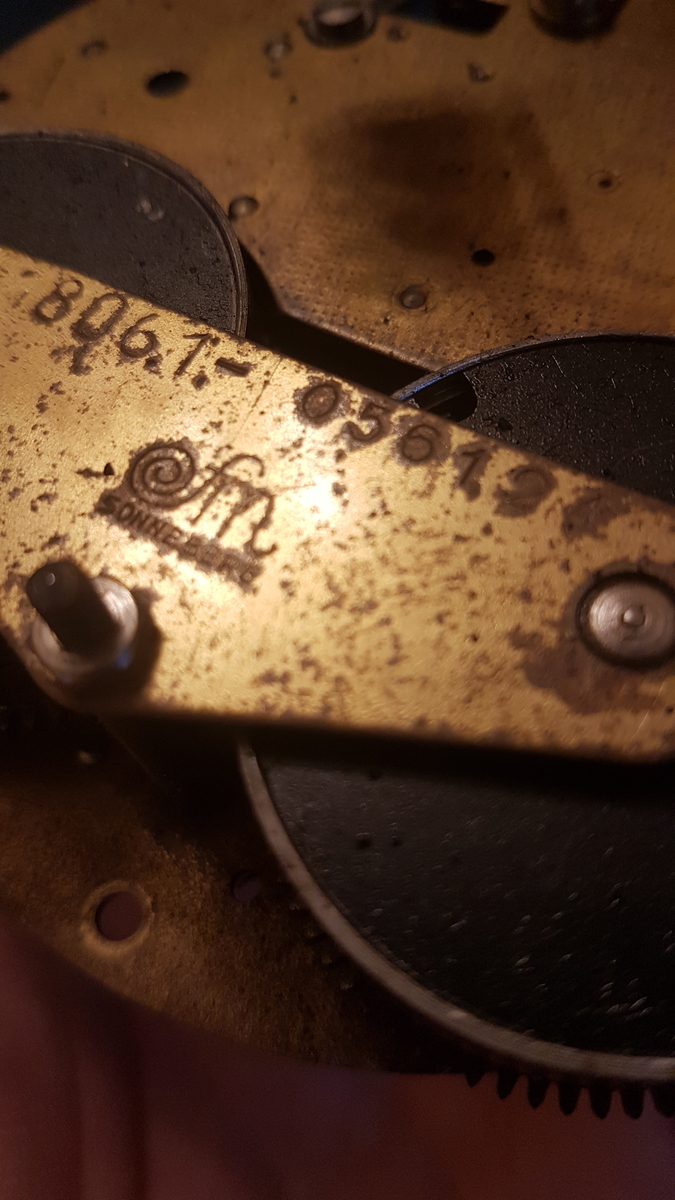

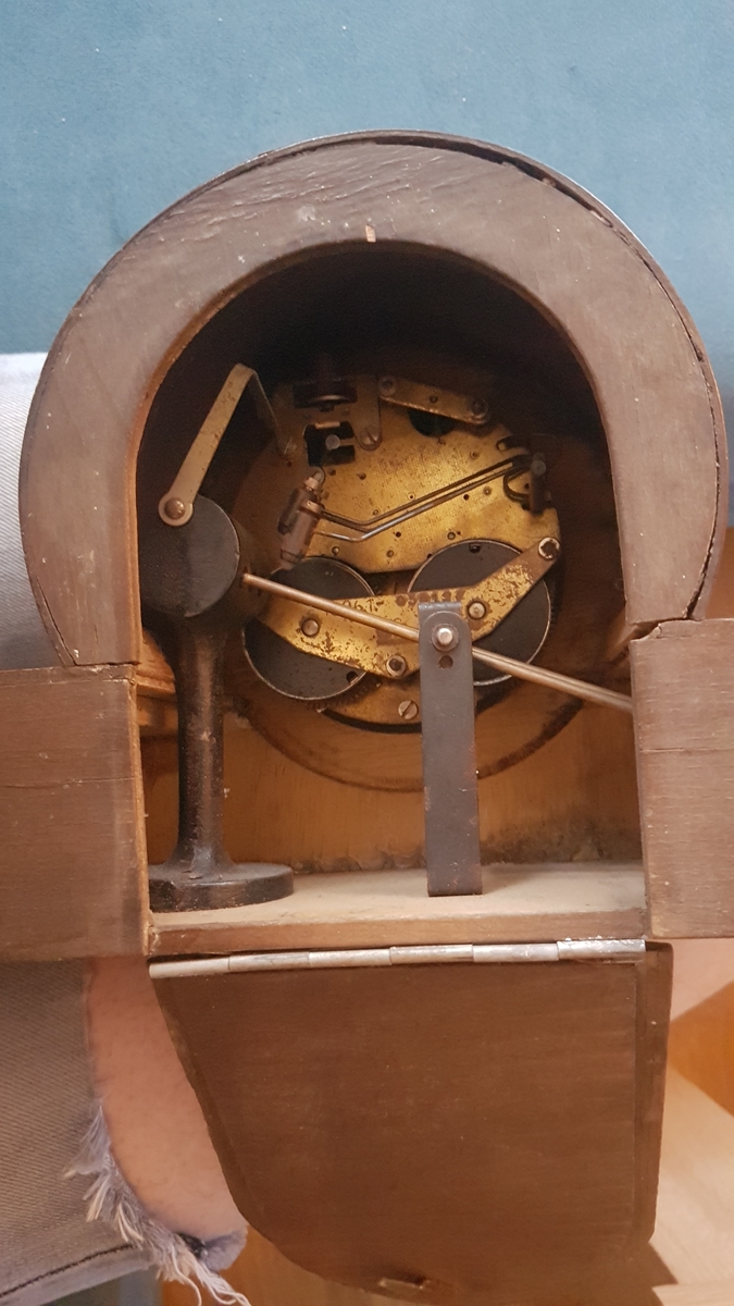

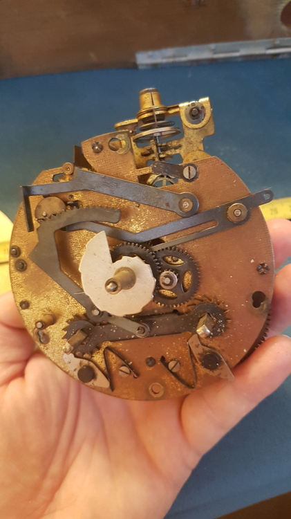

Wykonałem kilka zdjęć werku i skrzynki które wkleję w poniższym poście.

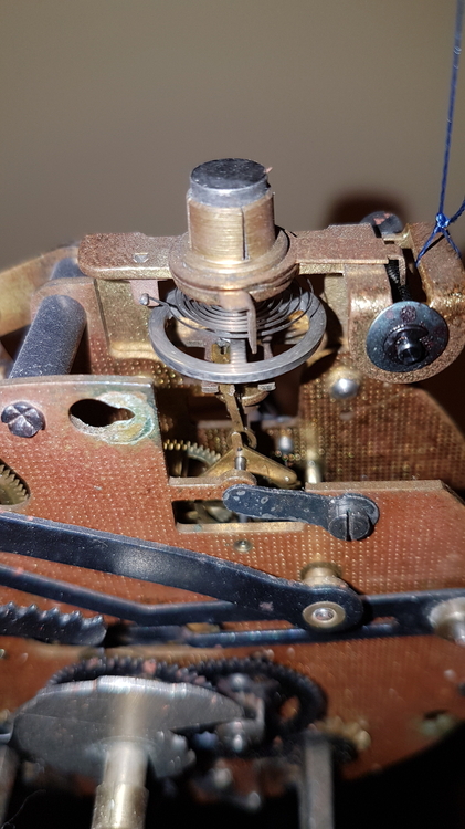

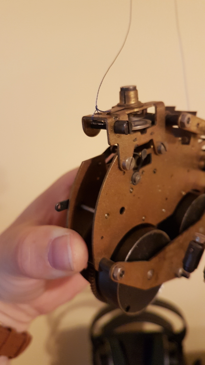

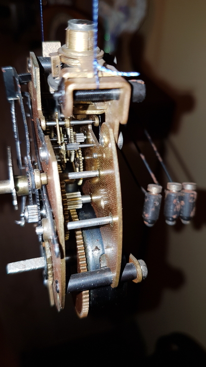

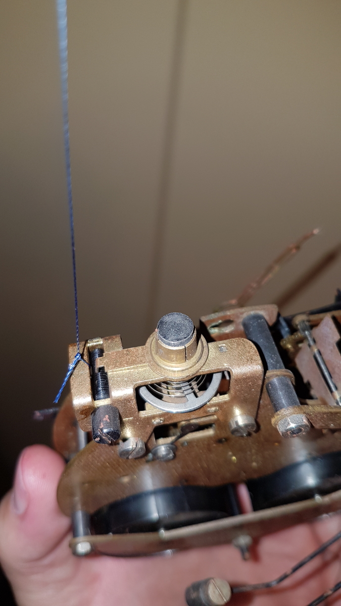

Prosiłbym jeszcze o potwierdzenie moich przypuszczeń, że balans trzymany jest dzięki oddziaływaniu pola magnetycznego z magnesu trwałego zabudowanego nad osią balansu..

W necie znalazłem co prawda podobne zegary - może coś podobnego powinienem zrobić jak tu:
Edytowane przez zadra
Zapewne coś w tym rodzaju. Nadruk na szkle/plastiku mieli jak sądzę opracowany dzięki produkcji skal radioodbiorników.

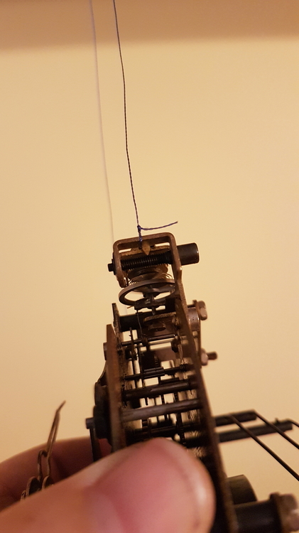

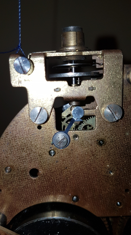

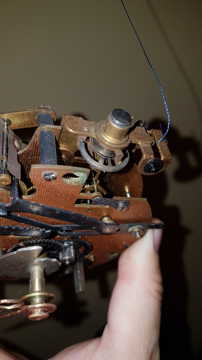

Takiej przystawki balansowej wcześniej nie widziałem. Dorób więcej zbliżeń.

faktycznie podobny wzór jest na odwrocie szklanej tarczy - myślałem, że to plama po kleju, tak podniszczone i odbarwione.
Przystawkę balansową "cyknę" i wstawię przybliżenia.
Oś pionowo umieszczona na kernerach, ale od góry chyba ma magnes stały.
Zdjęcia na życzenie @tatant poniżej wklejam.
dokładniejsze fotki będą możliwe przy rozbiórce mechanizmu, ale u mnie to nie prędko.. 😉
okazuje się,  że wskazówki mam nawet orydżinal  😁

jeszcze kilka ze wskazaniem na mikroregulację chodu balansu.
