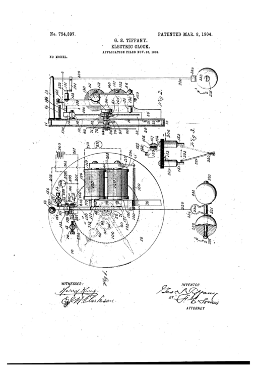

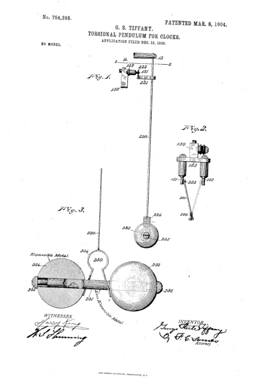

8 marca 1904 roku George S. Tiffany z Buffalo w stanie Nowy Jork otrzymał patent na zegar nakręcany elektrycznie. Wcześniejsze zegary są zazwyczaj pod szklaną kopułą i większe z wahadłem z dwoma okrągłymi ciężarkami kulkowymi. Około 1918 roku oferowano około siedmiu modeli, wszystkie z wahadłami w późniejszym stylu, z dwoma ciężarkami o kopulastej górze i płaskim dnie. W tym czasie trzy modele były oferowane pod szklanymi kopułami, jeden 12 l/2" w cenie 31,50 USD i dwa mniejsze o wysokości 9 3/4" w cenie 23,00 i 19,00 USD. Oferowane były cztery modele z kwadratowymi obudowami z „kryształowymi regulatorami”, wszystkie o wysokości 9 1/2 cala, z których trzy wyceniono na 26,00 USD, a jeden na 23,00 USD. Tańsze modele miały obudowy z polerowanego mosiądzu zamiast pokrytych złotem lub brązem. Choć dość drogie, „Tiffany Never-Winds” cieszyły się pewnym powodzeniem, ponieważ są stosunkowo powszechne w porównaniu z innymi urządzeniami elektrycznymi na prąd zmienny. Zegary wykorzystujące podobne mechanizmy można znaleźć pod nazwami Cloister Manufacturing Company, Buffalo, NY, National Magnetic Clock Company, New York, NY i Niagara Clock Company.
Tiffany electric clocks the US patent numbers are #754397 and #754398, both granted as per the clock dial, on 8th March, 1904 but filed in 1901.
754.397
1901-11-30
Electric Clock
George S. Tiffany, Brooklyn, New York

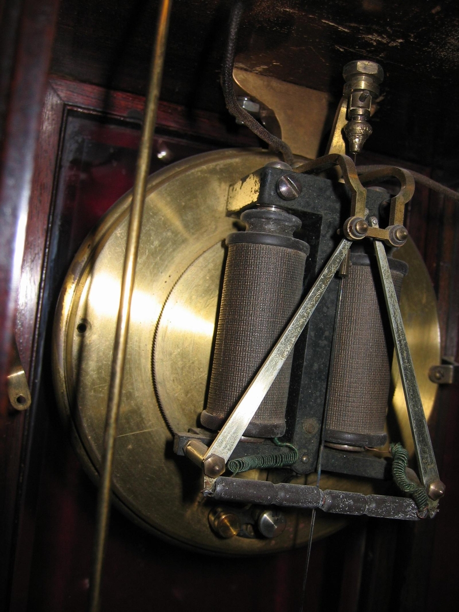

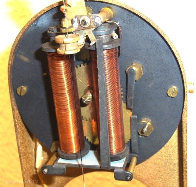

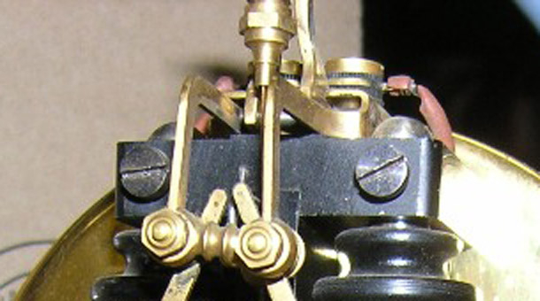

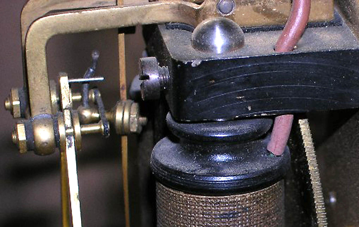

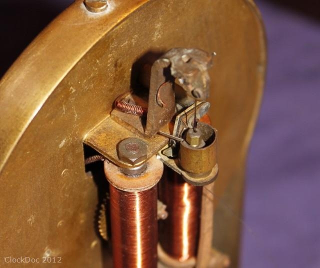

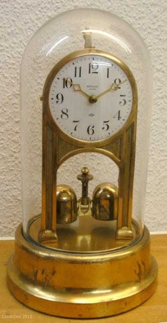

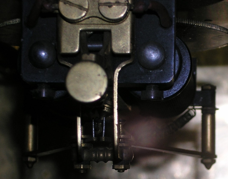

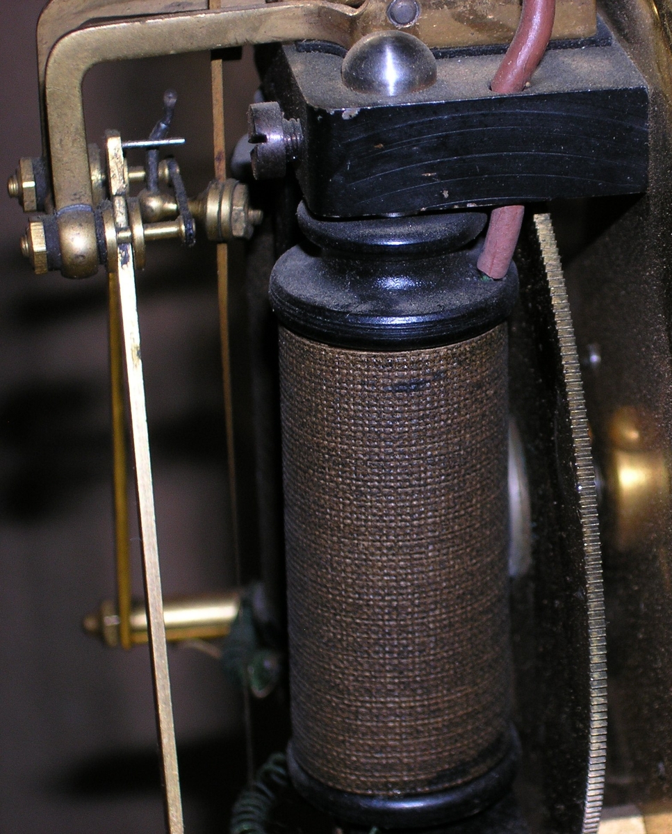

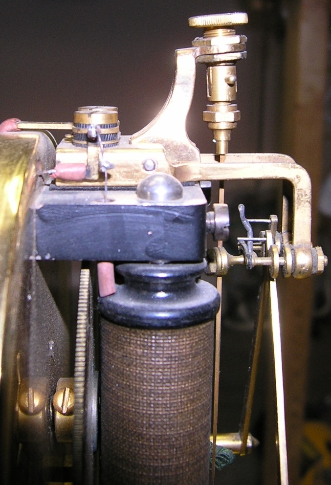

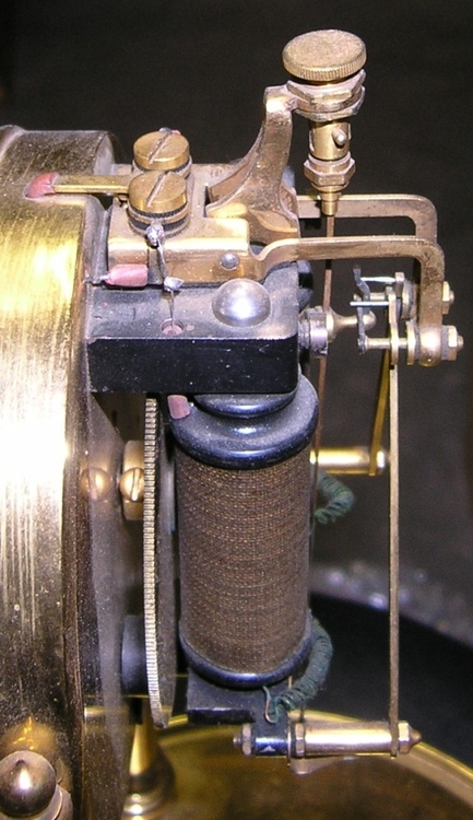

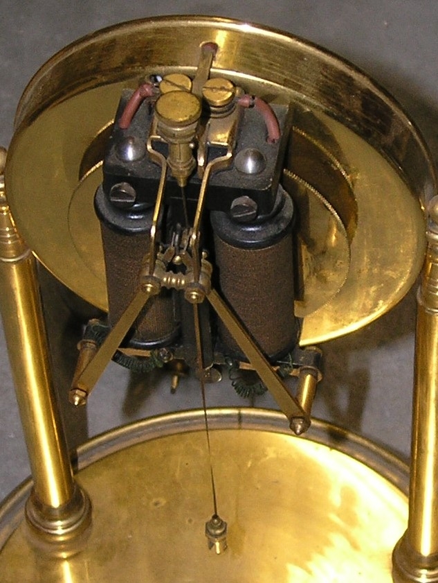

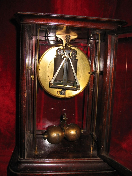

Ciekawa  konstrukcja ,może  zbyt głośna  praca  ale  poza tym  miły  widok dla oka.

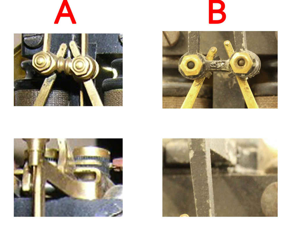

Moje  dwa  Tiffany  przez  kilka dni pracowały  dobrze ,póniej jeden zaczął przeskakiwać ...

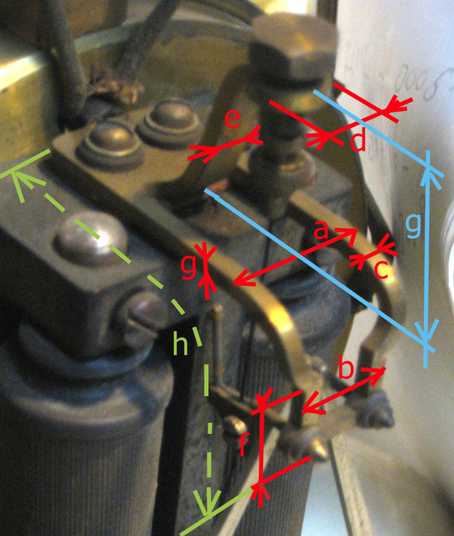

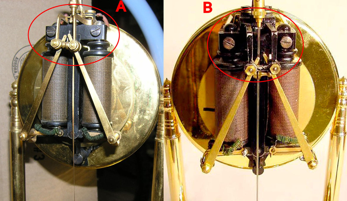

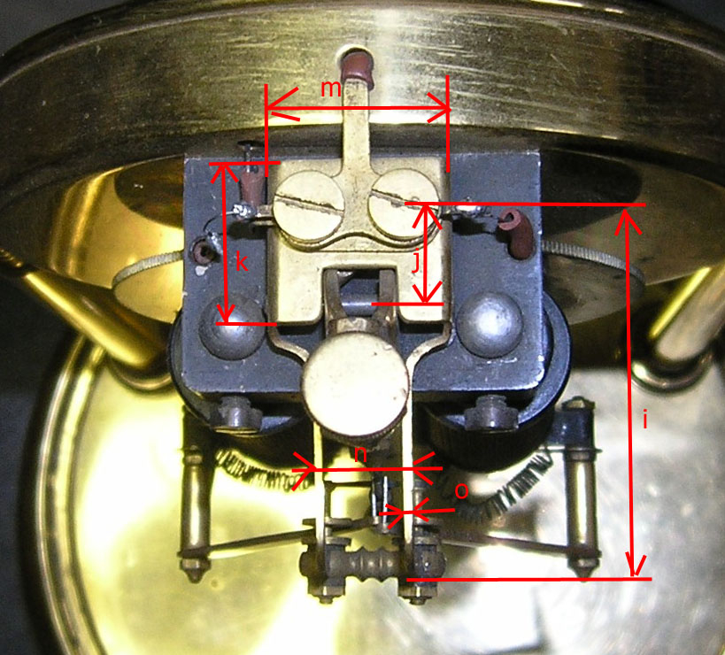

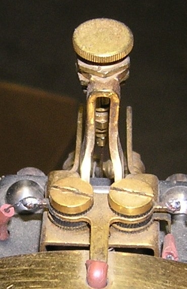

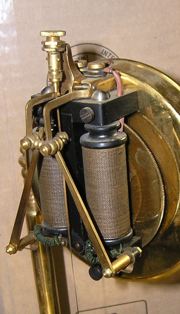

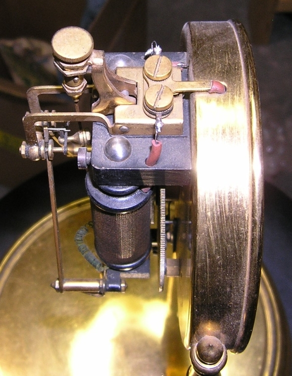

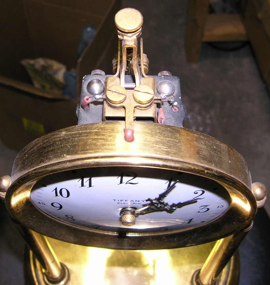

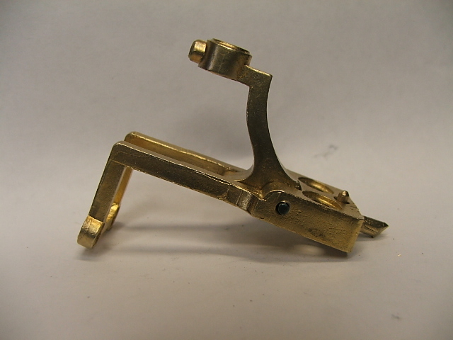

W  załacznikach  zdjęcia  najstarszej  wersji  Tiffany  z  wymiarami
i= 40.60 mm
j= 8.50 mm
k= 19.48 mm
m= 21.41 mm
n= 11.35 mm
o= 1.05 mm
p= 24.26 mm
r= 18.63 mm
s= 3.27 mm
t= 40.74 mm
u= 16.68 mm
w= 6.62 mm
x= 20.30 mm
y= 6.00 mm
