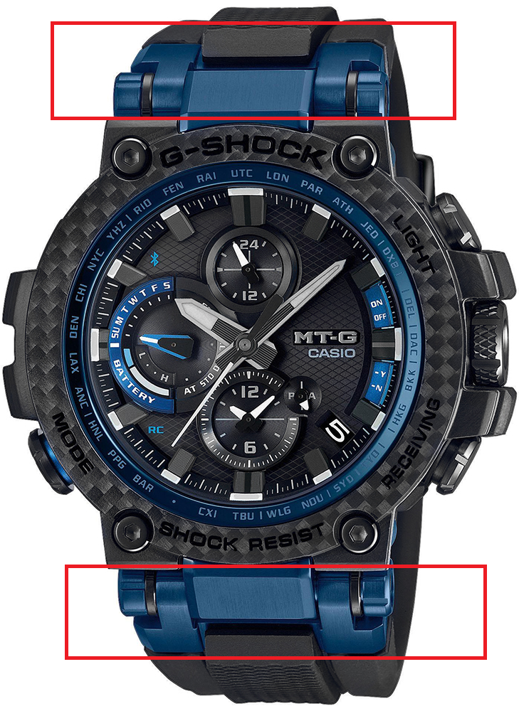

Przechodząc do sedna - ostatnio mam mocne parcie na zegarek z serii MTG-B1000. I tutaj zaczynają się schody bo wiem, że są B1000BX oraz B1000BD, a ja chciałbym mieć coś pomiędzy. Otóż bardzo podoba mi się zegarek MTG-B1000BX-1AER (ten z elementami niebieskiego) i z karbonowym bezelem. Jednak bardzo drażni mnie w nim cała "niebieskość" poniżej bezela, czyli w okolicy paska. Chciałbym te elementy mieć po prostu czarne (patrz, załącznik).

Same śrubki i pasek z niebieskimi końcówkami bez problemu wymienisz na czarne z innego modelu MTG-B1000.
Natomiast środkowy element na górze i na dole, to część konstrukcyjna koperty i niestety nic z tym nie zrobisz.
@tommly dzięki za odpowiedź. Domyślam się, że te dwie części stałe bezela (niebieskie) są nie do ruszenia, natomiast resztę, która jest ruchoma chętnie bym wymienił.
Zrobiłem research i z tego co udało mi się wywnioskować, powinienem celować w części z zegarka MTG-B1000B-1AER.

Po zdjęciu, które przesłałeś, widzę, że tak naprawdę to nie pasek jest mi potrzebny, a jakiś inny element, którego niestety nie widzę w sklepie, do którego pokierowałeś.
To on w MTG-B1000BX jest niebieski (a chciałbym aby był czarny) + potrzebowałbym cztery elementy stąd: https://www.swiatzegarkow24.pl/produkty/14141-oryginalny-element-ozdobny-wkreta-casio-mtg-b1000.html i wnioskuję, że to wyczerpuje temat i wszelkie możliwości.
Pytanie jednak jak i czy w ogóle da się zdobyć element zaznaczony na czerwono, na poniższym screenie? :)
