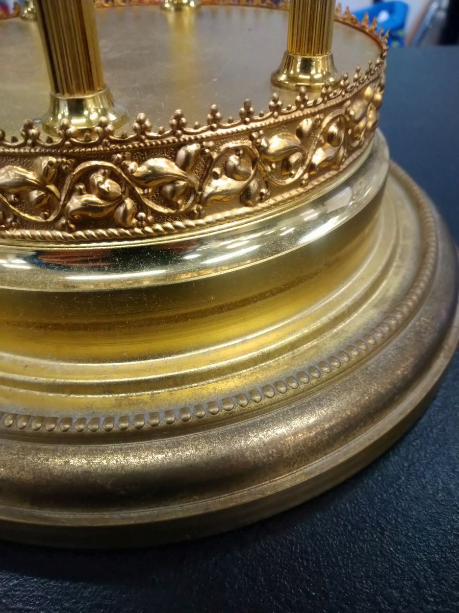

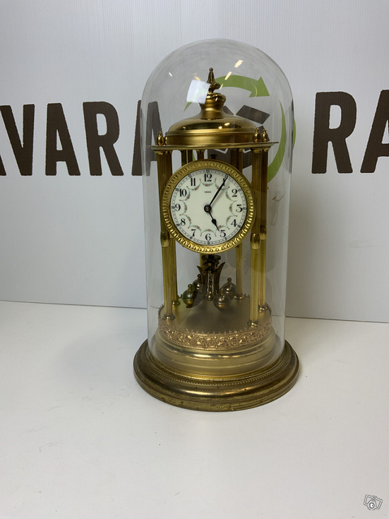

Taki się pokazał , ale nie wiem , czy wart zainteresowania . Niby z lat 1910 - 1920 . ..... wysokość 44 cm , średnica 21 cm ( myślę , że o podstawę chodzi )
Może koledzy coś więcej powiedzą na jego temat ?

Ty musisz wiedzieć czy chcesz taki zegar czy nie. Tak jak napisałeś to Kienzle Louvre - są rzadziej spotykane,najczęściej pojawiają się JUF Louvre. .
Ładny zegar w dobrej kondycji,kompletny z logo na tarczy-patrząc na zdjęcia warty kupienia jeśli cena jest ok i interesują cie roczniaki.Wyprodukowany przed I WS -slabo widac tylna plyte .
21 cm to średnica podstawy zegar jest dość duży-oczywiście wiszące są większe.

Jak by nie było , to już raczej ciekawszy egzemplarz od tych moich . Ciekaw jestem , w jakich latach go wypuścili ? Cenowo , to sądzę , że tanio , skoro na pewnym portalu , Kern , czy Kundo są w podobnej cenie , lub nieco niższej .
To jak w cenie Kerna to kup -zawsze możesz sprzedać. Jednak myślę że jak kupisz to zostawisz , w realu te zegary wyglądają dużo lepiej.

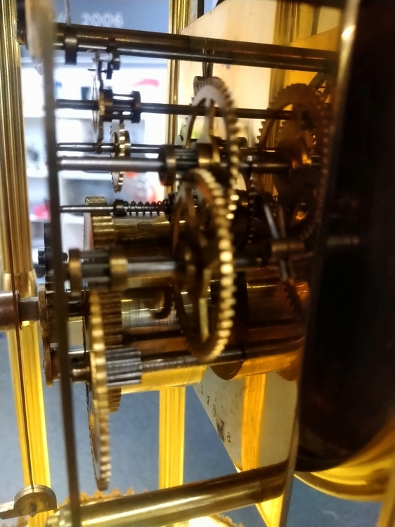

Zegar na ponad 100 lat-tak jak pisałem słabo widać tylna plyte-werk ma latarkowe zebniki.
Na tarczy jest Kienzle A nie jak myślałem logo ale to bez znaczenia.

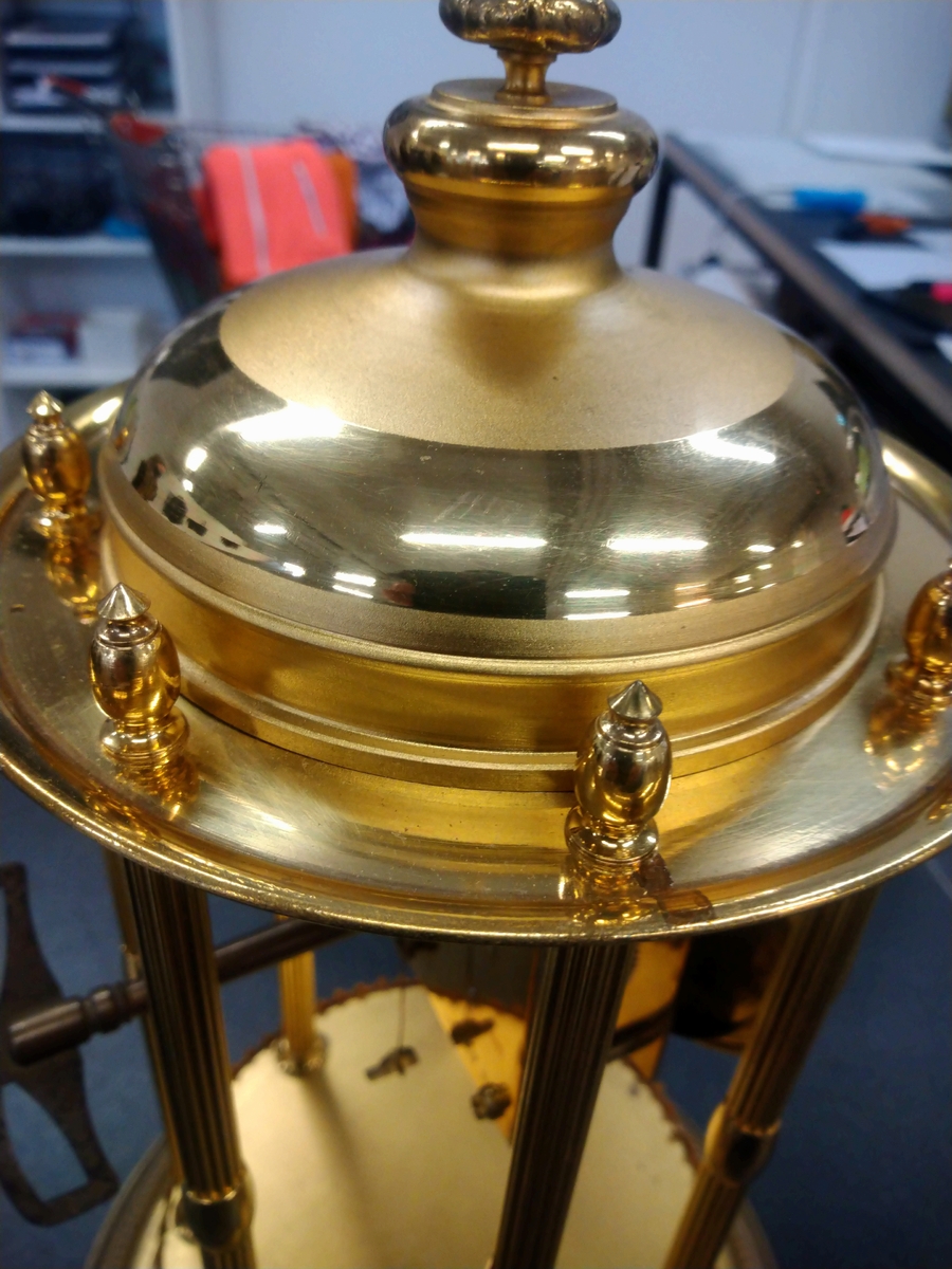

Moja opinia nie sili się na obiektywną, bo bardzo lubię zegary roczne. Gdybym nie miał wytyczonych konkretnych dróg zbierania tych zegarów, a jedynie chciał kilka dla urody i przyjemności, to bym tego Louvre zgarnął natychmiast, zresztą jak piszesz, drogi nie jest. Wydaje się być kompletny, w nader przyzwoitym stanie, jak Ci się znudzi, to Old Time napisał- sprzedasz bez problemu. One bardzo ładnie wyglądają, są porządnie wykonane, klosz jest... Bierz. I pod choinką nie zajmie wiele miejsca, zmieszczą się kolejne prezenty 😁.

Zerknij dokładnie na mechanizm, ale wydaje się, że nie jest rozchlebotany, a śruby nie noszą znaków odkręcania wielokrotnego. Latarki też, jeśli nie były eksploatowane w małpiarni- całkiem dobrze dają radę. Kiedyś kupiłem podobnego czasowo JUFa, ot z rozpędu. Po konserwacji i smarowaniu, od 5 lat trzeba go po prostu nakręcić, raz na jakiś czas skorygować wskazówki, klosz obetrzeć i to wszystko.

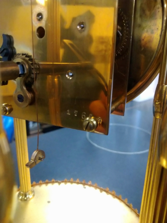

No to narazie z marszu. Stał na regale i chodził. Klosz cały, a dolna krawędź mocno powykruszana, więc myślę że stary. Numer 176xx ciekawe jaki to może być rok ?
Bardzo ladny zegar i w super kondycji- gratuluje decyzji i zakupu.
Kienzle i Badische nie naleza do moich ulubiencow, mam kilka ale moja wiedza o nich jest bardzo ogolna.
Patrzac na zegar i wahadlo stawiam na rok 1908 +/- 2 lata.
Moze Koledzy pokusza sie o dokladniejsze okreslenie roku produkcji.
Ostatnio chyba cos uleglo zmianie w datowaniu Badischa.

Ten drugi z prawej, to podobny. Tylko kolumny ma całe ( bez opasek )
Dobrze myślę ?
Nie,to JUF
Mam 2 Kienzle Louvre ale nakrecane z przodu i maja okragle plyty.
2 z lewej to jeden z nich.

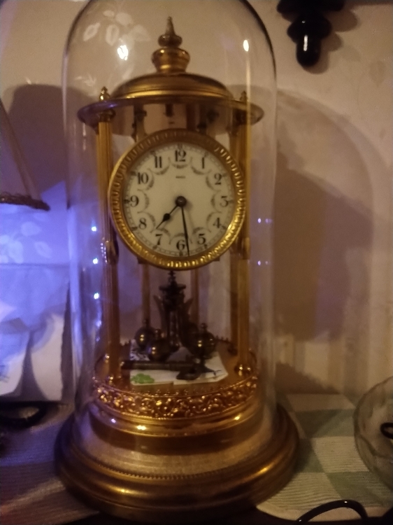

I tak sobie od wczoraj stoi... wiadomo, unieruchomiony jeszcze. ;)
