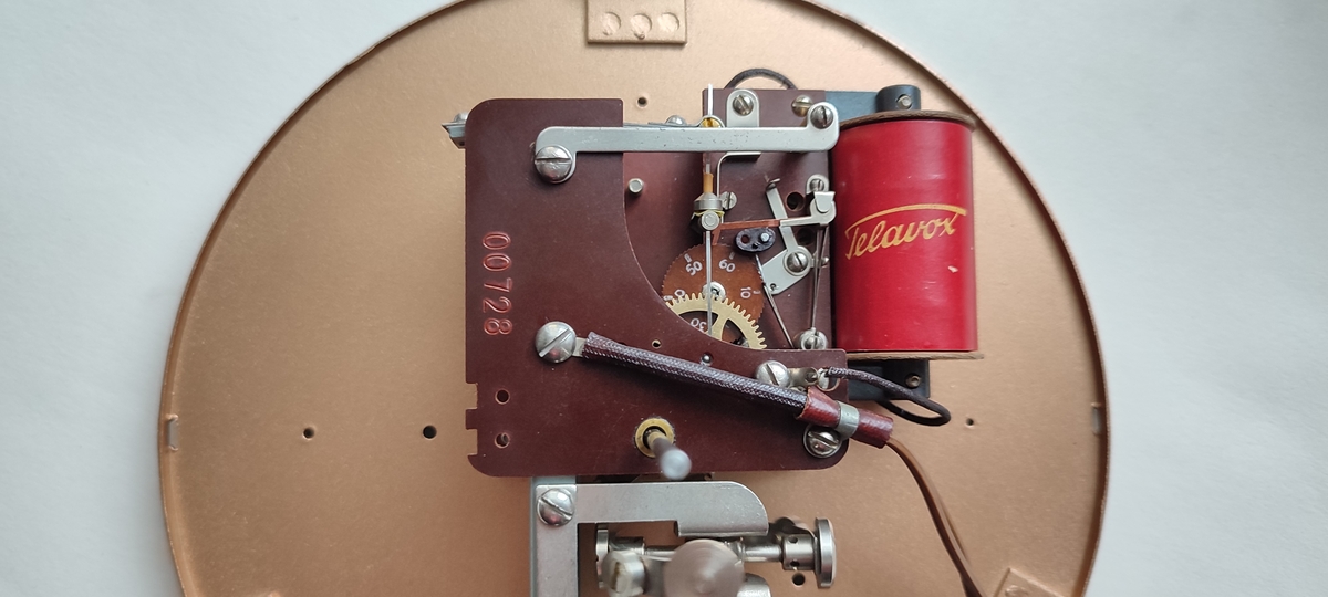

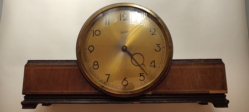

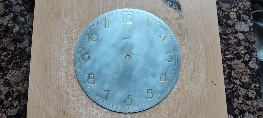

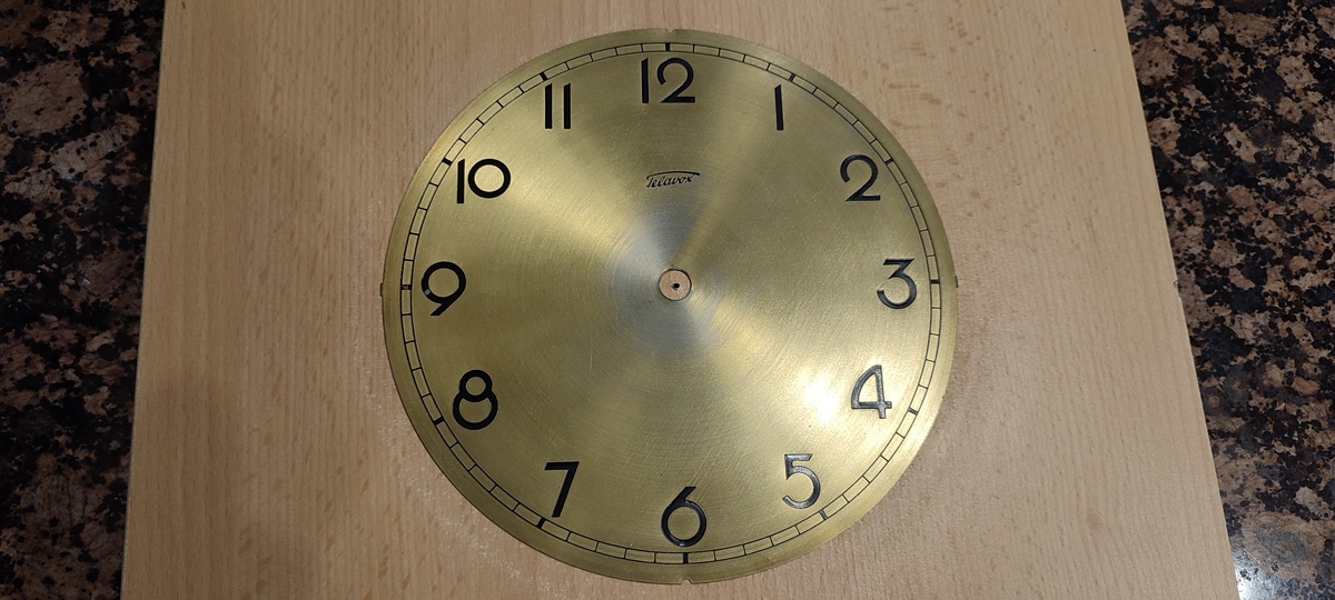

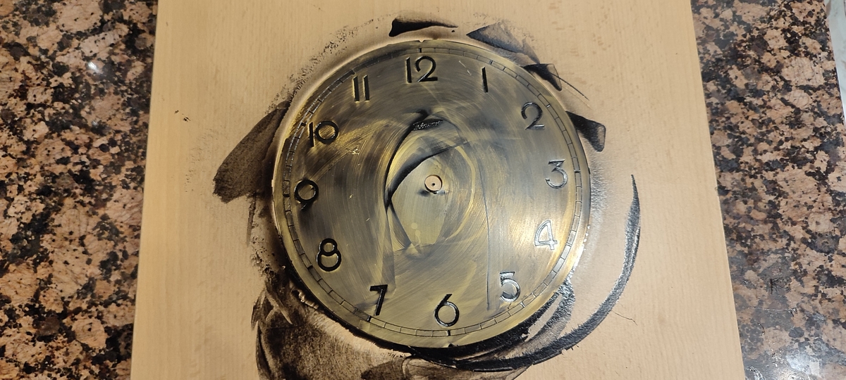

Tarcza to gruba, trawiona blacha cynkowa, poddana fabrycznie mosiądzowaniu. Niestety warstwa mosiądzu uległa rozszczelnieniu a podkład cynkowy korozji, stąd siwe plamy na tarczy.
W procesie renowacji warstwa mosiądzu została usunięta, a metaliczny cynk okazał się tak ładny, że tarcza zmieniła kolor i jest to jedyne odstępstwo od oryginału. W ofercie Telavox miał też tarcze srebrne, nie uznaję więc tej modyfikacji za gwałt. Oczywiście zawsze można tarczę pomosiądzować i być może kiedyś w przyszłości...
Ja  lubie  obserwowac  ich  prace ,mam kilka  bijacych .Czym  poczerniles  na  nowo cyfry  jesli  mozna  wiedziec.
