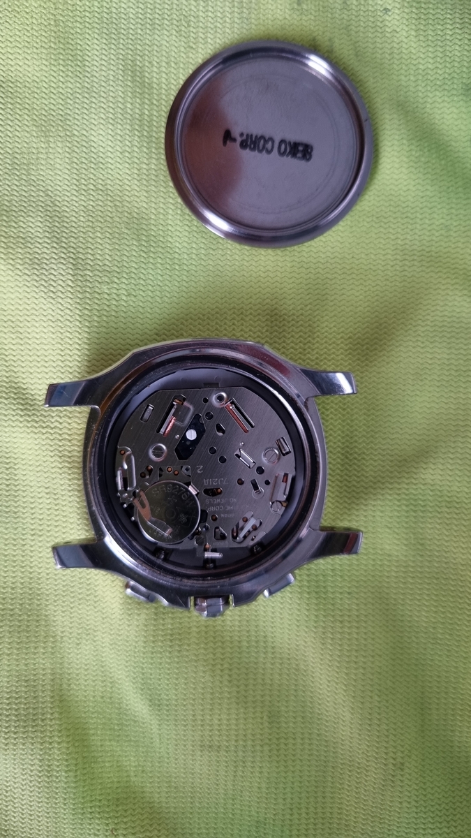

Podepnę się do tematu gdyż mam identyczną zagwozdkę. Co trzeba zrobić aby wyjąć mechanizm? Czy oprócz koronki należy też zdemontować przyciski? Pacjent na zdjęciu.
