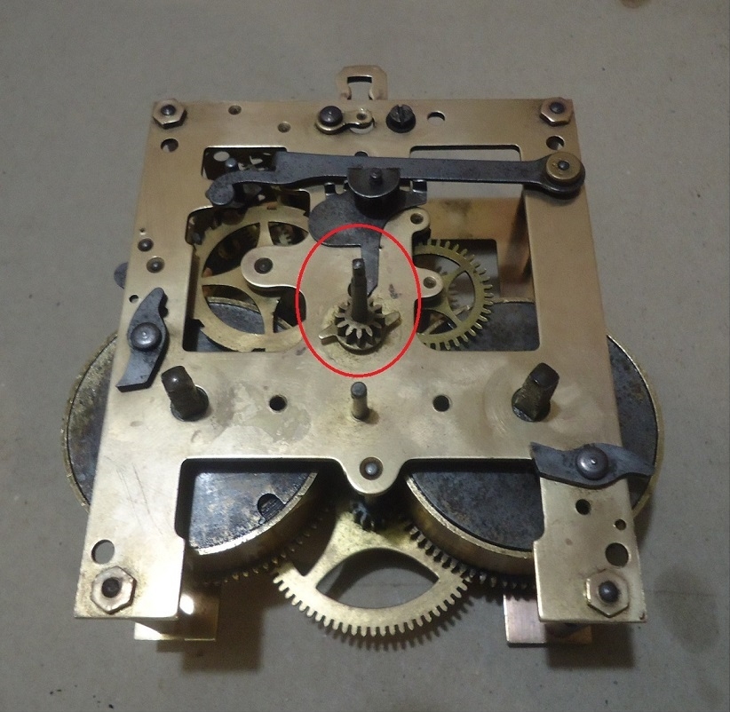

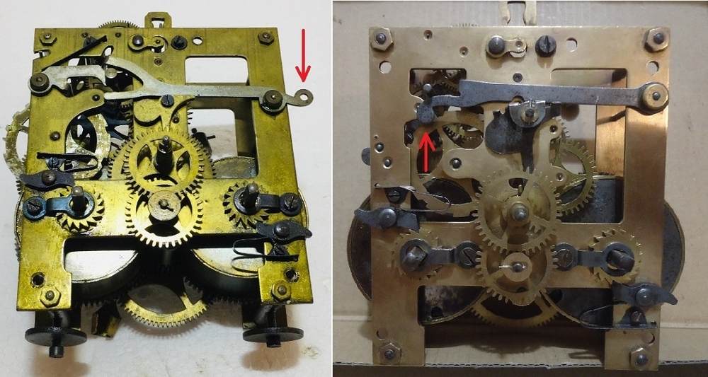

Kiedyś była dyskusja na forum na ten temat. Ktoś zauważył, że w niektórych mechanizmach producent umieszczał specjalny otworek, przez który można było przeciągnąć nitkę (sznureczek) i wtedy łatwiej było całą procedurę dopasowywania liczby uderzeń do wskazań zegara przeprowadzić.
Zamieszczam zdjęcia dwóch rozwiązań Gustava Beckera.

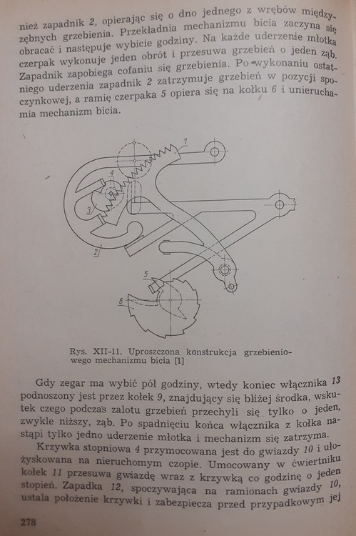

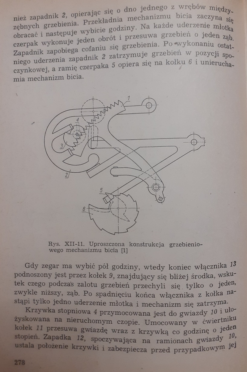

Może fotki kartek z książki "Technologia mechanizmów zegarowych Mechanizmy" braci Bernarda St. Bartnika i Wawrzyńca Al. Podwapińskiego pomogą.
Dźwignia z otworkiem sugeruje, że mechanizm działa podobnie.
