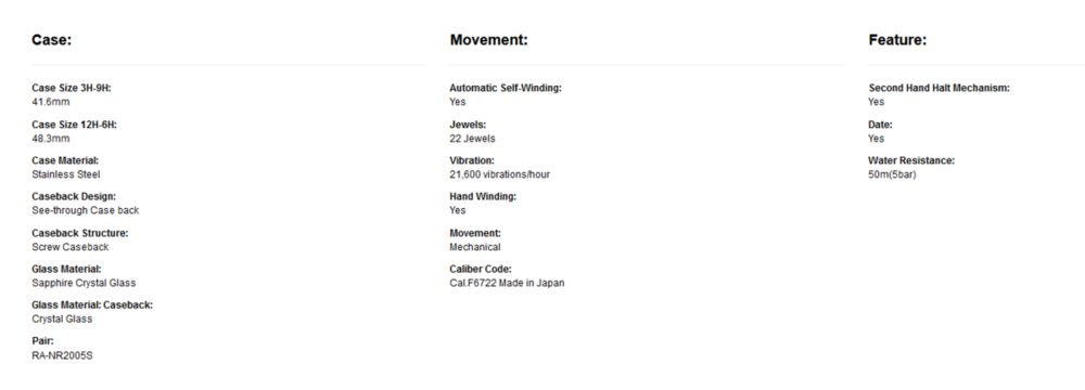

Strona producenta mówi, ze z przodu jest szafir a szkło mineralne na deklu.

A w tym samym czasie strona producenta mówi coś innego:
https://orient-watch.com/Collections/ORIENT/Contemporary/ORIENT:-Mechanical-Contemporary-Watch/p/RA-AC0F12S
