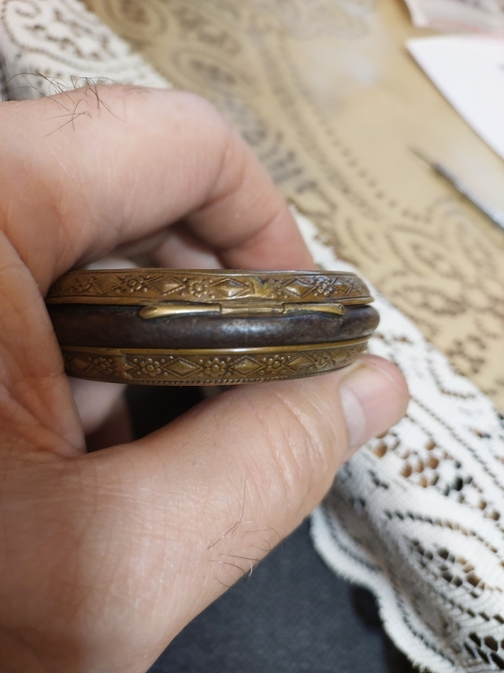

Witam kolegów . Z braku miejsca w do mu postanowiłem zajac sie zegarkami kieszonkowymi,zaczoł bym prośbą o poradę jak wybijać te bolce mocujace częsci koperty czy jest istotne w którą stronę ,bo jak narazie to udało mi sie urwać w dwoch kopertach mocowania .  Fjnie by bylo jak by ktos wypowiedział sie jak wybrnać z problemu uszkodzonych piwłok galwanicznych by mialo to rece i nogi  kosztowo
Oczywiście, że jest ważne z której strony się wybija i nabija trzpienie zawiasów. Na rysunku jest to jak się wbija, czyli wybijamy z drugiej strony.
A i otwory są zaślepione z obu stron, więc trzeba najpierw usunąć zaślepki.
